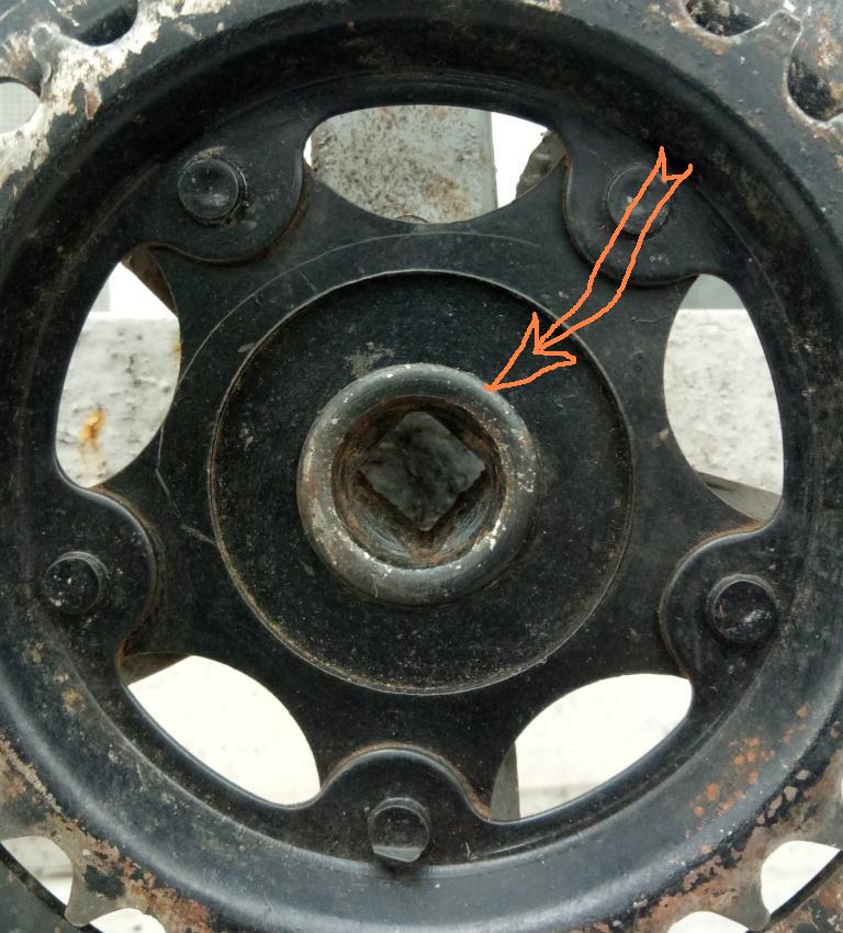

Панове веломайстри!
Прокручуюється блок передніх зірок відносно шатуна. Вдарився, да. :cry:
Як воно забезпечувало момент кручення (ну, не просто ж прокльопкой по колу?) і як можна закріпить наново?
Сварка можлива, но вона ж зробить метал крихким, нє?
Дякую!

Воно дійсно трималося тільки за рахунок посадки з натягом. Єдиний варіант ремонту - варити. Оскільки ці шатуни самі по собі жахливої якості, то й результати ремонту непередбачувані. По-нормальному треба відправляти в смітник, але можете викинути якщо щось піде не так вже після експериментів зі зваркою)

на фото дешеві шатуни. проварити и буде бігати доки ланц не зітре її к хєрам. :yes: там звичайна сталюка. не переймайтесь. варіить та катайте
