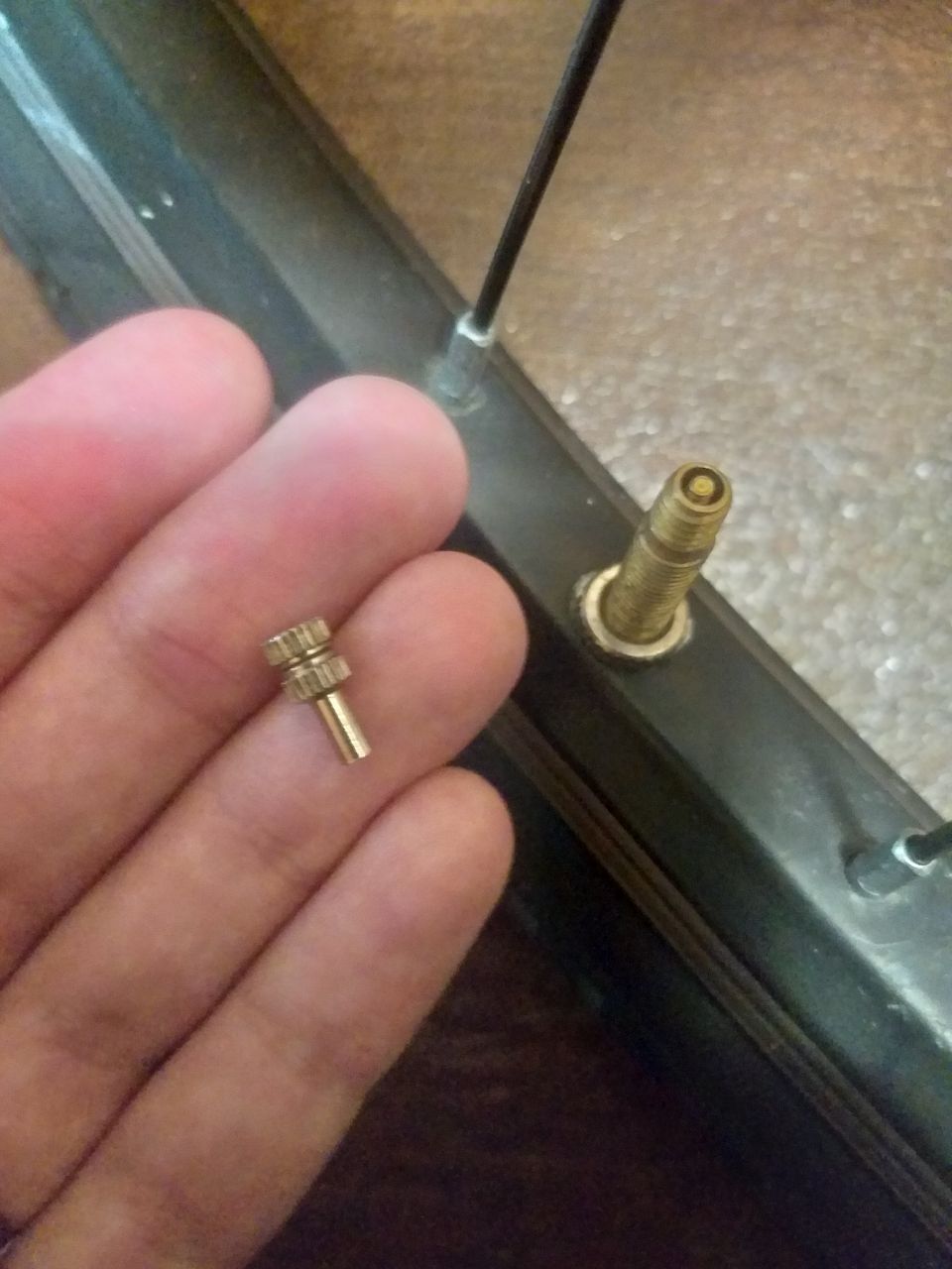

Только появился велосипед, так что я новичок. Его надо накачать, соответственно я начал искать в интернете информацию по этому поводу. Узнал, что есть 3 основных вида ниппелей, велосипеды с которыми надо накачивать по-разному, но не могу понять, какой у меня. Диаметр 6 мм, как presta, но на него не похож, либо чего-то не хватает. Откручивается крышка (?), на фото она у меня на ладони. Помогите в этом вопросе

схоже що це шредер -накачується простим автомобільним насосом

Це автоніпель, Шредер, auto valve. Качати будь-яким авто насосом. Нічого послаблювати чи викручувати не треба.
Кришка це і кришка, і ключік, щоб за потреби викрутити саму частину-клапан, яка повністю всередені трубки

Дякую, але чому діаметр в нього лише 6 мм, якщо в шредера повинен бути 8? Авто нанос є, і він через цю різницю в діаметрі не підходив. Проте я тільки що вирішив цю проблему. Сам нанос продавлює клапан вниз, після чого я використав перехідник преста-шредер, за допомогою якого колеса вже накачуються, а потім ключиком повернув клапан на своє місце
Гадки не маю
Сам здивований діаметром. Але це не преста або данлоп 100%
Незважайте, жити йому до заміни камери =)

это старая преста. вкрутите назад деталь которая в руке до конца и потом для накачки чуток выкрутите как с престой. после накачки закрутите до упора

Нічого собі. Я скільки не гуглив, не знайшов такого ніпеля.
Пишуть кругом що данлоп - застарілне рішення. А про стару престу - нуль інфи

dunlop то взагалі не те. Це як на совкових велах було. Личинки там є різної конструкції, з норм клапаном чи без( гумове кільце, що прикриває жиклер), але працюють однаково - клапан відкривається зовнішнім збитковим тиском насосу. Відповідно качати важко, а підспустити неможливо, лише виймати личинку повністю.
