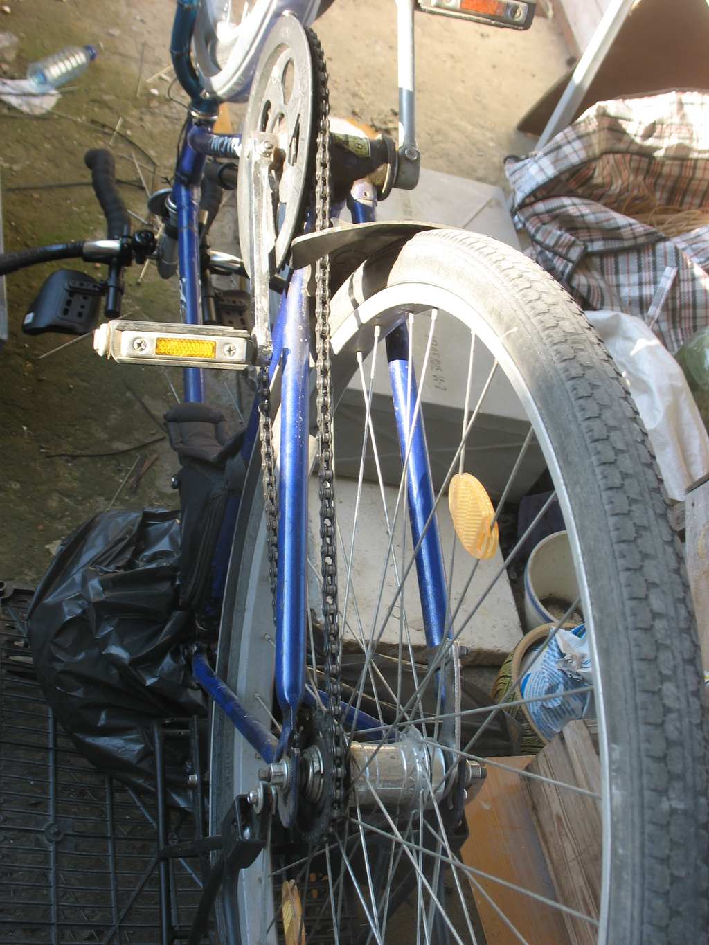

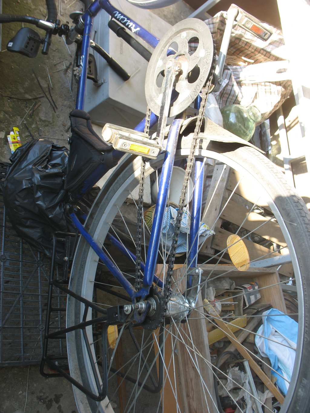

Сделаю завтра утром фото чтобы все было видно. Обязательно!
IMG_6570.JPG [ 165.24 КБ | Просмотров: 3753 ]
IMG_6569.JPG [ 133.53 КБ | Просмотров: 3753 ]
IMG_6571.JPG [ 152.21 КБ | Просмотров: 3753 ]

СообщениеДобавлено: 09.08.2023 10:47
Сообщения: 174
Возраст: 72
Зарегистрирован:06.01.2009
Sportur, Вы задаете вопросы на которые, я уверен, сами знаете ответы. Естественно если рама будет ровная, каретка вварена ровно, и вообще все правильно, то цепь спадать не будет и велосипед в сторону вести не будет.
В Вашем случае, при односкоростной трансмиссии, цепь может спадать из-за непараллельности плоскостей звездочек (криво вварена каретка и наконечник в раме).
Велосипед ведет в сторону из-за непараллельности плоскостей колес. Это: или криво вваренный наконечник, либо деформация рамы. Т.е все к тому что нужно или рихтовать или менять раму.
Если в раму от "Туриста" нормально станет Ваша каретка, вилка и подседельная труба, то такое лечение поможет.
П.С после замены рамы проверте длину цепи.
В Вашем случае, при односкоростной трансмиссии, цепь может спадать из-за непараллельности плоскостей звездочек (криво вварена каретка и наконечник в раме). //так и есть!!!
Велосипед ведет в сторону из-за непараллельности плоскостей колес. Это: или криво вваренный наконечник, либо деформация рамы. Т.е все к тому что нужно или рихтовать или менять раму. Скорее менять раму!!!
В раме Туриста своя каретка и вилка все это покупается в комплекте. Там крепление под клин звезды. Поможет?
Подседельная труба 25.0 мм у меня, а у туриста какая подседельная труба?
