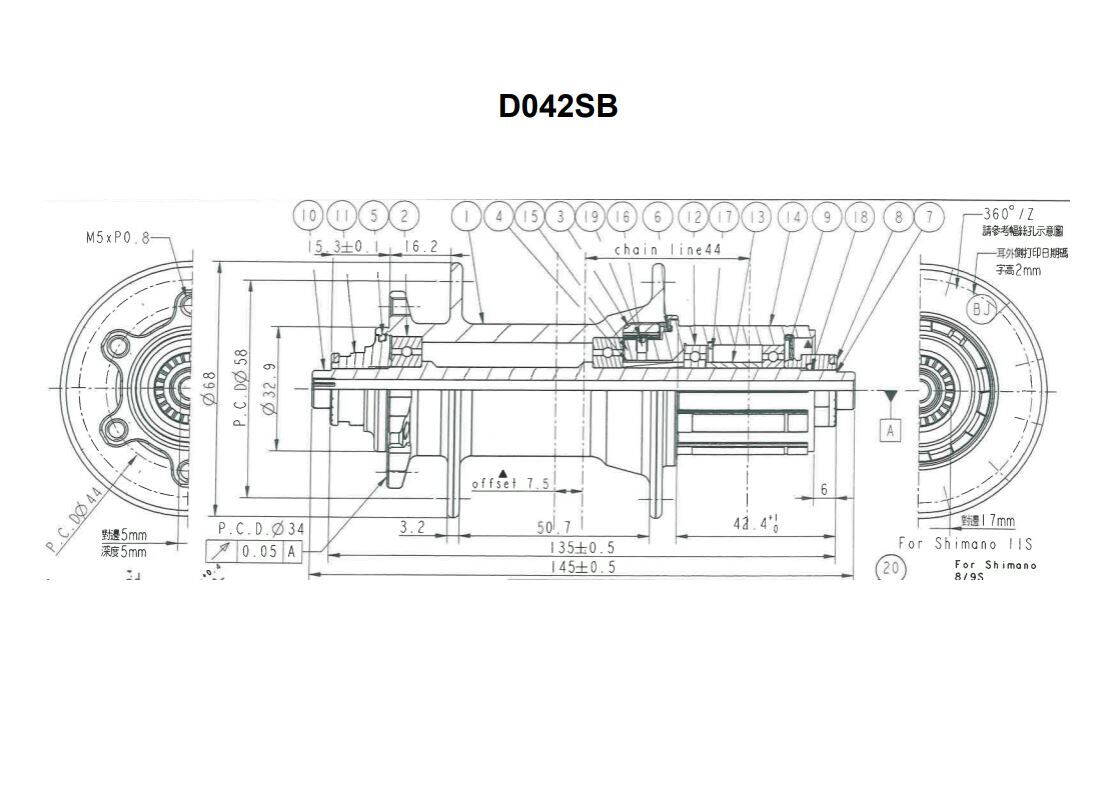

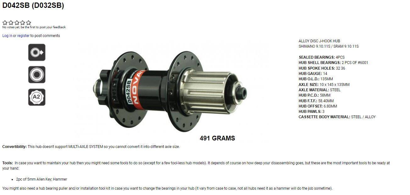

Скриншот втулки c официального сайта novatec

042sb.JPG [ 92.33 КБ | Просмотров: 5952 ]
042ызус.JPG [ 95.14 КБ | Просмотров: 5952 ]
