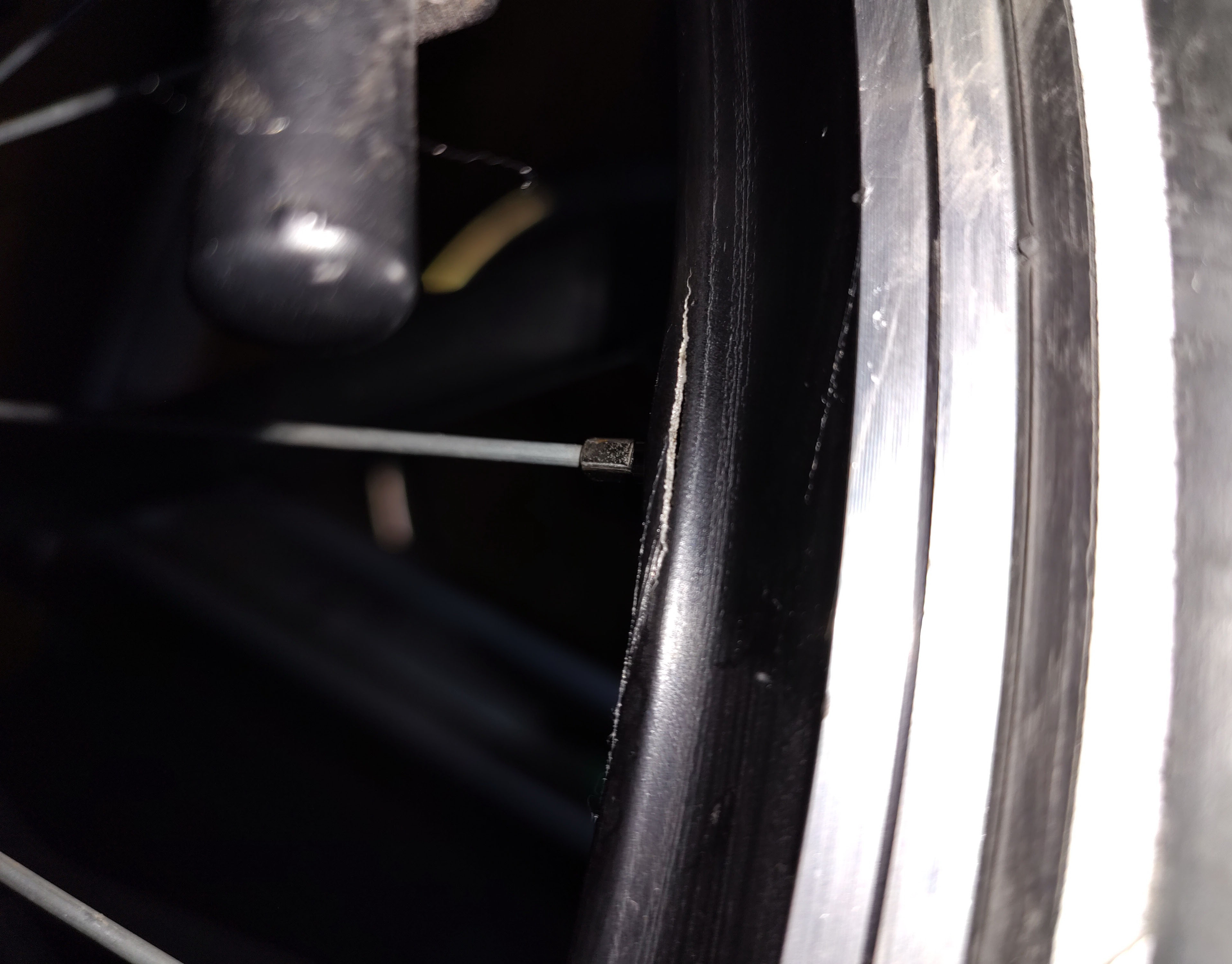

У меня колесо собранное в велостиле полопалось в 3-4 местах, именно полопалось, вдоль обода, а не поперек. На сколько понимаю их умелец перетянул спицы и обод просто разорвало, если кто не верит фотки есть, сам обод уже выкинул на мусорник.

:shock: ого. а можно фото в каких местах. я менял клиентам обода треснутые вдоль тормозной дорожки, но это следствие работы вибрейков в течении многих лет. а где у вас треснуло?
Вот так они выглядели, все трещины были недалеко от спиц, дорожка под тормоза никогда не использовалась. Обода с приставкой DH и весом наверно под 700 гр, вилсет валялся чисто для резерва, почти на нем не катался. Основной вилсет гораздо более лайтовый, на котором наездил примерно 30000 км, никаких намеков на проблемы не имеет до сих пор.

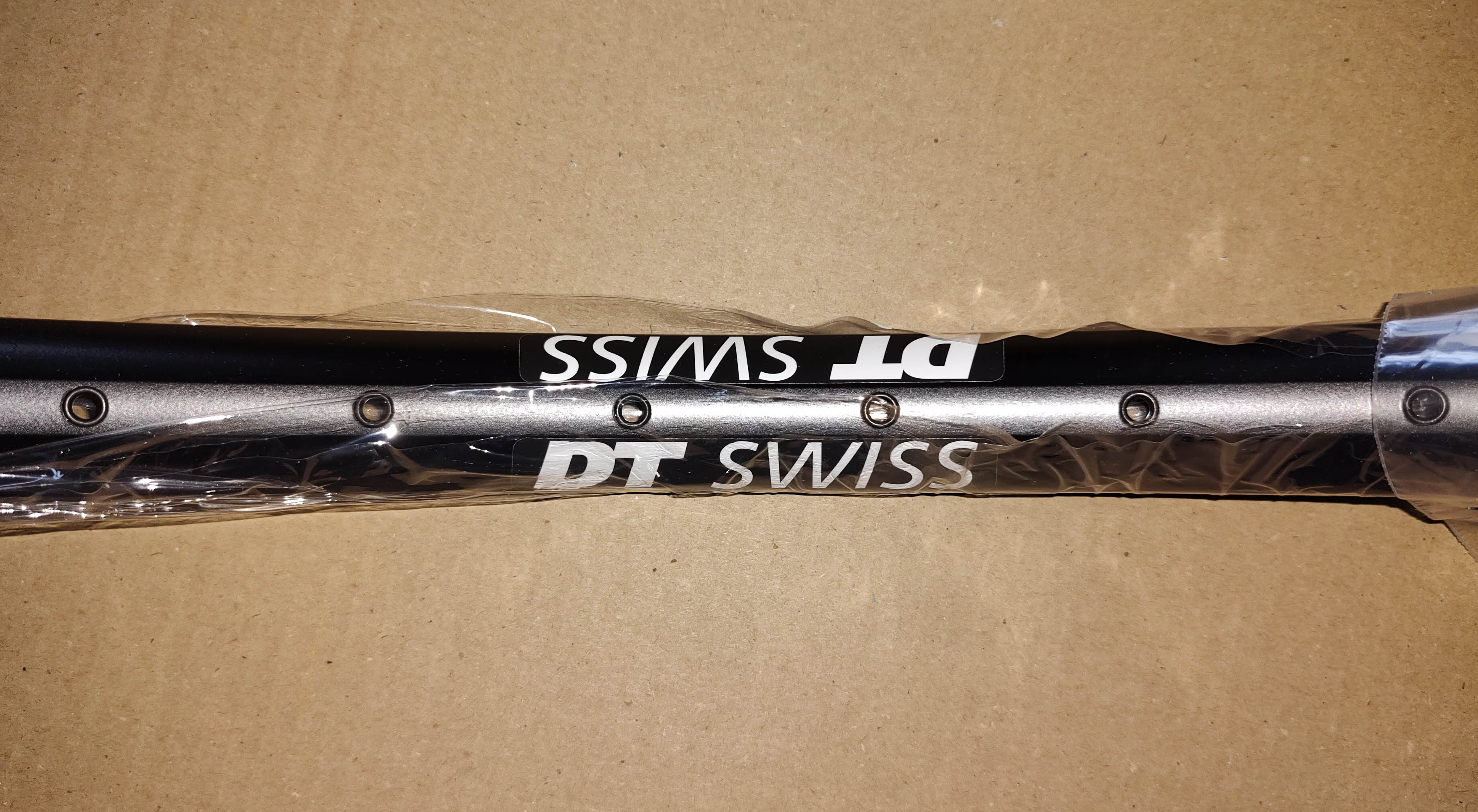

Какой-то mach1, точнее уже затрудняюсь сказать, ибо выкинул. Вот и новенькие пришли.
IMG_20240414_175633599.jpg [ 514.7 КБ | Просмотров: 4541 ]
IMG_20240414_175740574.jpg [ 785.82 КБ | Просмотров: 4541 ]
