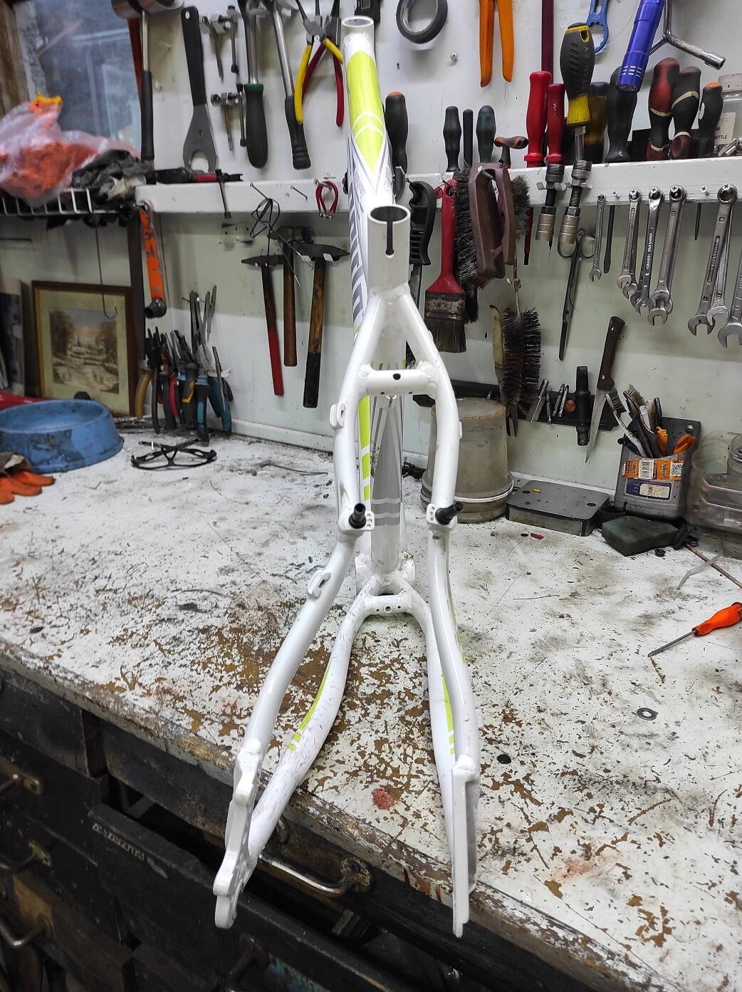

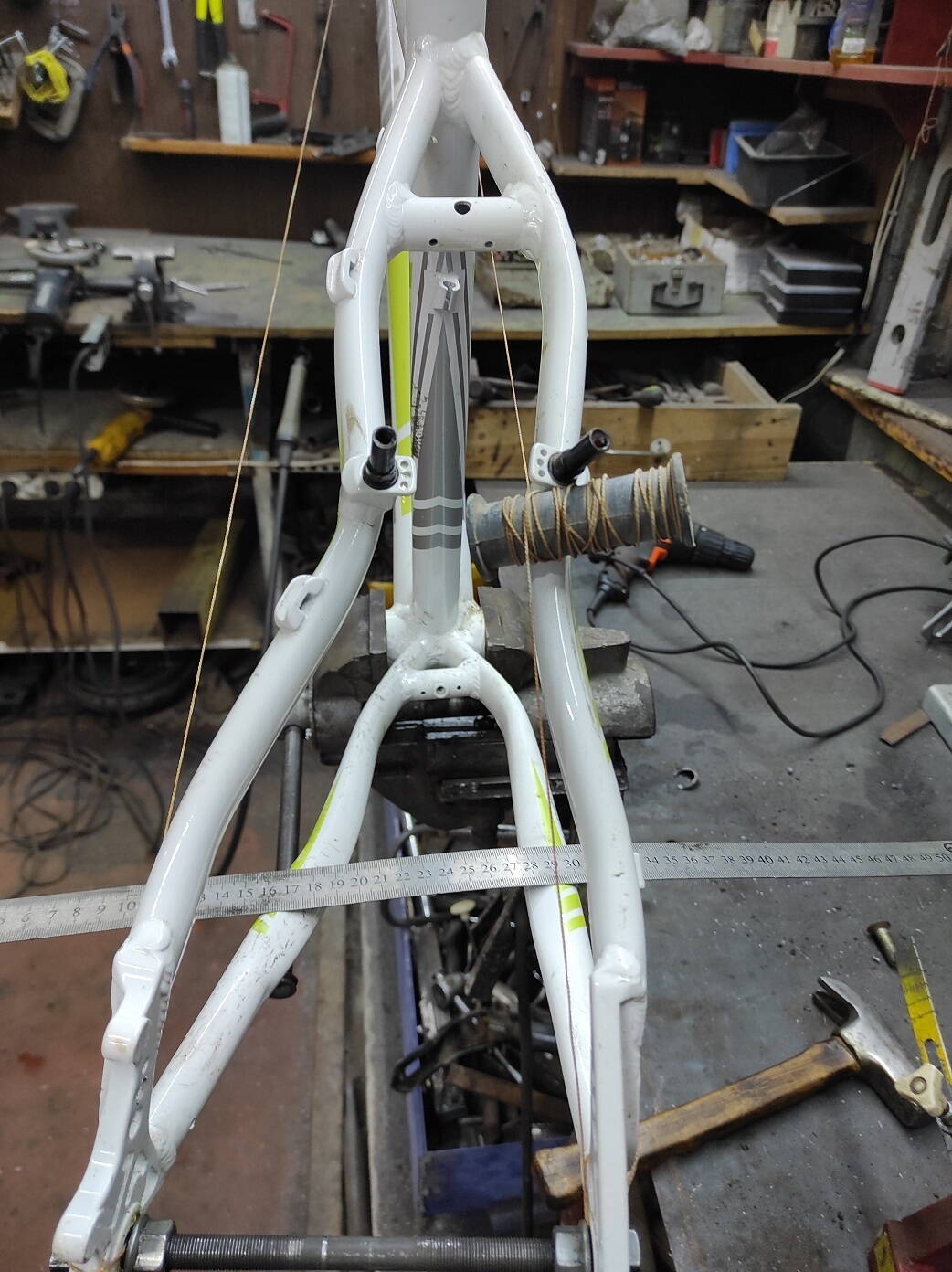

Сегодняшний поход на металлолом принес вот такую рамку. Взял просто попробовать выровнять. 80 грн делов :D
вибряки наверное придется убрать. там небольшие трещины на швах. в целом просто гнутая.
Хотелось бы услышать мнение как бы вы правили данный экземпляр.
Мой план: греть и ровнять. греть баллоном. ясно что краску я уничтожу горелкой.
или пробовать вытянуть на холодную ?? Сталь бы выровнял аж бегом. а вот алюм буду пробовать

СообщениеДобавлено: 21.10.2022 18:10
Сообщения: 871
Город: Кременчуг
Зарегистрирован:14.02.2015
как по мне лучше греть и ровнять

принято. интересно фена хватит ?
СообщениеДобавлено: 21.10.2022 20:06
Сообщения: 402
Изображения: 26
Город: Барнаул
Зарегистрирован:03.10.2007
Сложная задача, греть до 400 и править, без опыта гнутья алюминия сложно будет.

здается мне для опытов эта рама и была притаскана
СообщениеДобавлено: 23.10.2022 22:42
Сообщения: 203
Город: Odessa
Зарегистрирован:16.12.2013
Выправить может и получится, а вот испытать на нагрузки будет интересней.... :D

СообщениеДобавлено: 22.11.2022 22:37
Сообщения: 2359
Изображения: 26
Зарегистрирован:06.04.2013
Так! ну вообщем собрал я этот прайд из запчастей которые валялись по углам да нычкам. При выправке рамы все было отлично. хватало фена на второй сторости. Не знаю скок там температура, но перья были очень горячие. Все выправил, проверил ниткой, все ок. а вот кривой брейкбосс не получалось. грею грею, тяну тяну . идет потихоньку, и хлоп, цука пошел в отрыв. ну я не заморачивался, все равно тормоза диск, так что отрежу и то что осталось от брейкбосса вибрейка и будет рама Диск Онли ))) так что греть надо реально сильнее чем фен. но тут же покраске конец, а она так ниче вроде.
На удивление после сборки на бомж компонентах, колеса старые с немцев разных, ну перебрал их и переспицевал, Диск онли же.
каретка убитая Сантоур 113мм , пришлось один подшипник заменить. шатуны кенли разборные с неспадайкой на 32 вроде. цепь из мусора (надо будет новую поставить. неспадайка то не из мусора) трещетка старый шимано. Кстати ориджинал дето начало 2000- годов. тоже валялась в хламе. справа моноблок на 7, слева ручка. тормоз перед Тектро новела, Зад Хайес МХ 4. руль-вынос Титан с фэта снял. Седло там бомба. тоже клиент выкинул. Такое уматное и удобное, но страшное до безобразия. Завтра фото сделаю сего ужаса.
Но едет очень хорошо, прям понравился. :yes:
Короче Реал постапокалипсис байк . или New Rat Bike.
Теперь будет новый тренд. :D
ну как оказалось ничего там сложно если есть удобный лом и куча приспособ.
