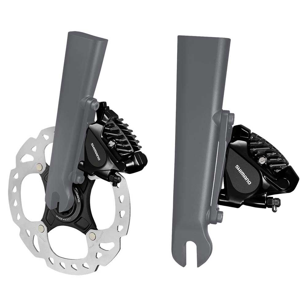

Народ кто то занимался таким извращением? Хочу поставить гидравлику 105, но она только под Flat mount, а вилка у меня имеет крепление Post mount. Есть умельцы которые сделали такой переходник, но он стоит денег не мало и как его доставить пока не знаю. https://www.assolutions.ca/product-category/adapters/
Возможно кто то находил аналоги?

https://bikeup.com.ua/products/f-5-pere ... dnim-160mm
shimano-road-calipers-hydraulic-flat-mount.jpg [ 46.94 КБ | Просмотров: 4734 ]

A3A3E/\b писал(а):
https://bikeup.com.ua/products/f-5-peredniy-adapter-flat-mount-sovmestim-s-perednim-rotorom-140mm-zadnim-160mm
вы не поняли, на вашем фото флет маунт система крепления, это новый стандарт. У меня вот такое крепление Изображение
