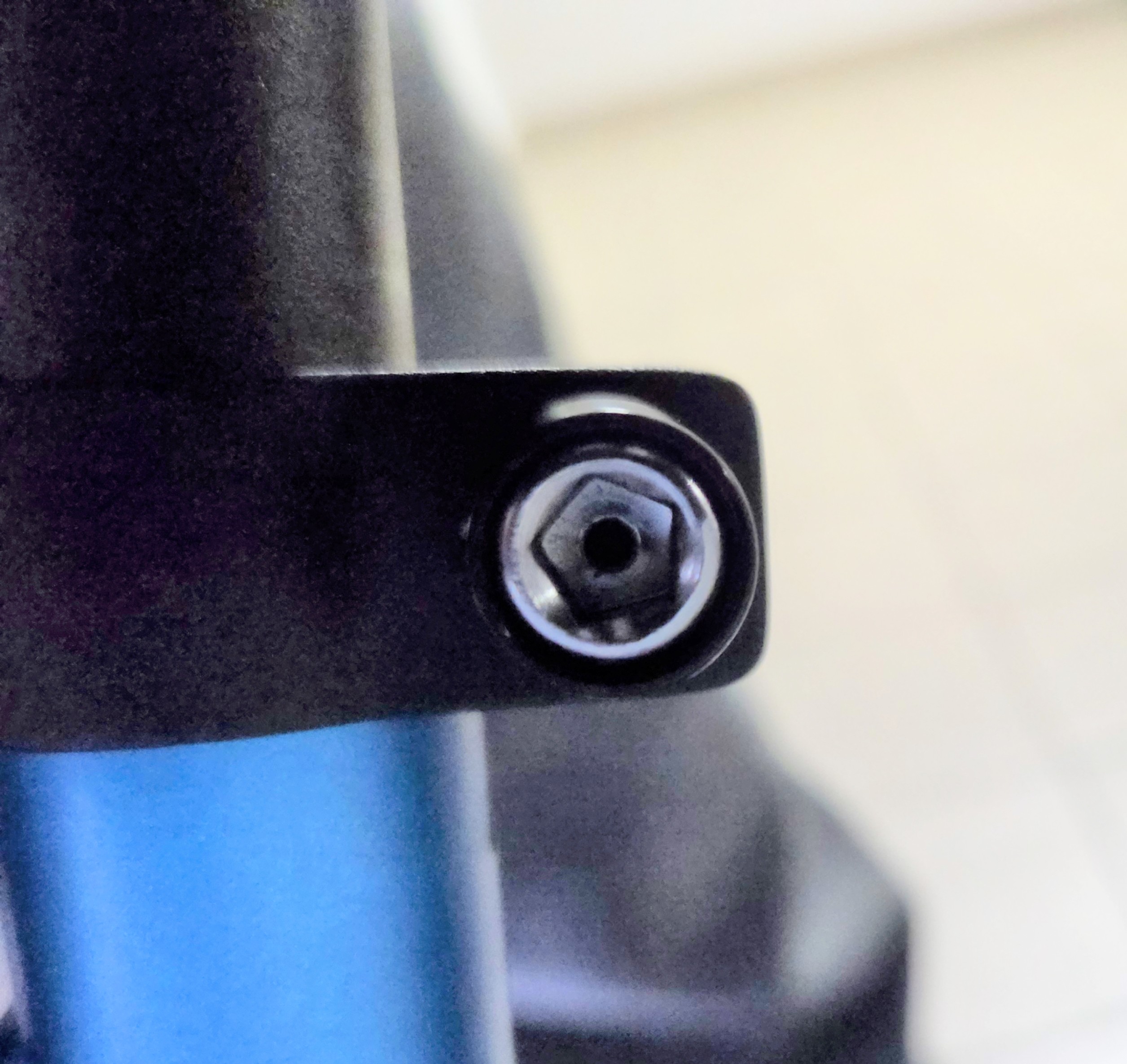

Всім привіт. Купив cube attantion slx 2023, на ексцентриках та підседельному штирі п'яти гранні гвинти (схоже антівандальні), де можна знайти ключ для них ? Пошук в Інтернеті поки не допоміг.
20260118_144024~2.jpg [ 724.28 КБ | Просмотров: 866 ]

с обычной арматуры выточи болгаркой. потом повыкидуй их. И поставь нормальные. я так часто делал с бэущными велами из Европы.
... або екстрактором. Якщо нема - можно й просто болгаркою пропил зробити під пласку викрутку.
Колись ціх ключів від Пентагону (Pentagon Key) було повно на Аліку. Щось давно нема
Але можна і головку заказати. https://prom.ua/ua/Pyatigrannaya-golovka.html
Замислився, як міряти розмір п'ятигранної головки :roll:

Можно обычным torx вместо екстрактора выкрутить.
