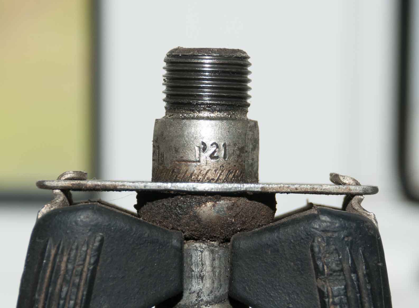

Добрый день. Хочу поменять эти педали. Не подскажите, какая резьба на них? Штангенциркулем замерил внешний диаметр - 14 мм.
DSC_6804.jpg [ 99.26 КБ | Просмотров: 1445 ]
DSC_6805.jpg [ 77.52 КБ | Просмотров: 1445 ]
DSC_6806.jpg [ 88.18 КБ | Просмотров: 1445 ]

это китайский "стандарт"
нечто промежуточное между отечественным стандартом М14*1,25 (ф13,6 мм при замере) и стандартом 9/16" (МТБ великов и других; ф14,3мм при замере)
педали с ф14мм нормально вкручиваются в МТБ шатуны и в подразбитые отечественные шатуны
для вас лучше всего взять с собой шатуны и попробовать вкрутить в них педали с отечественной резьбой и с резьбой 9/16"
тогда будет достоверно понятно, что за резьба в шатунах
под неё уже и покупать педали
