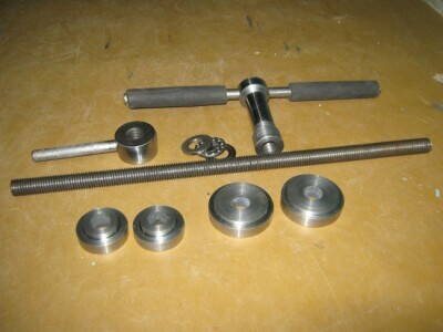

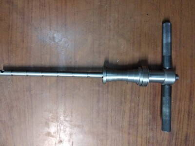

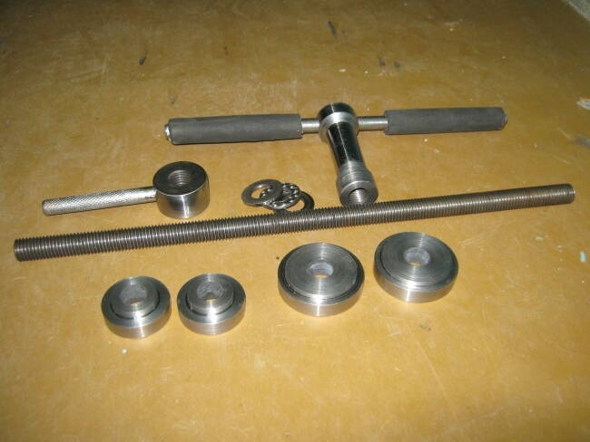

В отдельные периоды ремонта велосипедов приходилось сталкиваться с проблемой отсутствия отдельных приспособлений, с горем пополам что-то возможно было решить, лепя "на коленке" (благо руки не из сфинктера), с чем-то возникали серъезные преткновения. Конечно, можно обратиться в веломастерскую, но и там не всегда имеется необходимое оборудование, да и нет такого доверия к тамошним механикам в силу различных обстоятельств, нежели к себе. :roll:
Поэтому и возникла идея создавать, по мере сил и возможностей, необходимый инструмент самому, ведь мало-мальские возможности для этого имеются.

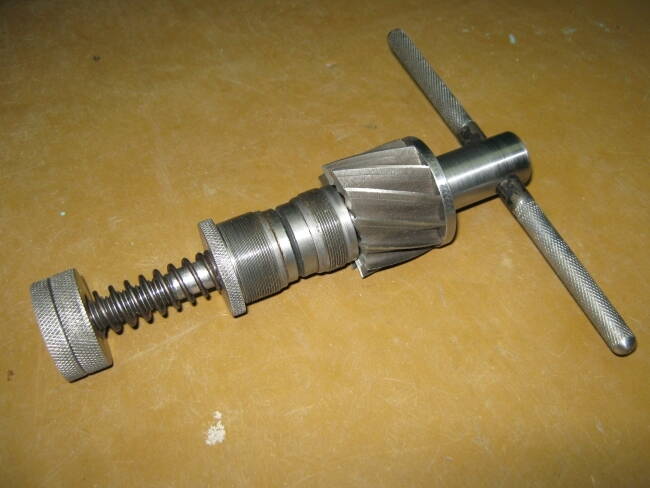

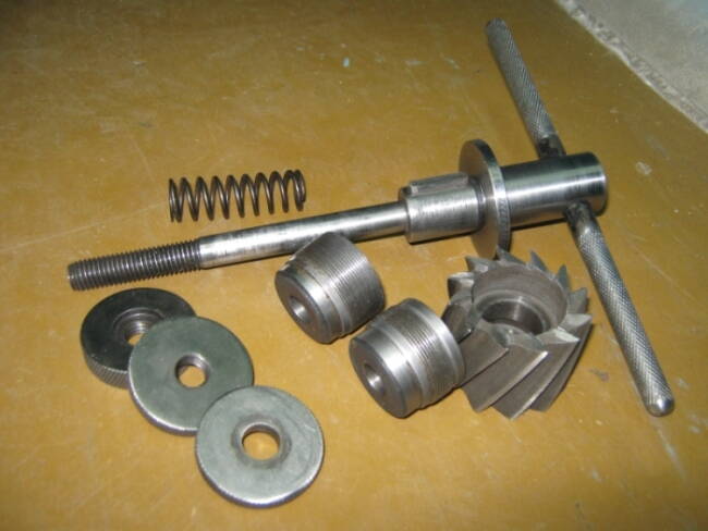

Сказано - сделано. Первым делом решил сделать торцовку кареточного стакана, для чего пришлось покопаться по сайтам-производителям подобных вещиц, ибо не хотелось в очередной раз изобретать велосипед, а выбрать для себя наиболее приемлемый вариант в смысле технологичности и невысоких затрат. Основным камнем преткновения оказался поиск и подбор режущего инструмента, были перебраны несколько вариантов, а также потрачен месяц, казавшихся бесполезных, поисков нужной фрезы. Наконец-то она была найдена и процесс пошел в производство: изготовлены остальные детали из стали 40Х и подвержены закалке до твердости 40 единиц по-Роквелу, после чего была произведена окончательная подгонка размеров и вот что получилось.
Итак, стоимость инструмента на сегодняшний день:
- пресс для чашек неинтегрированной рулевой колонки 1.1/8" - 260грн
- шайбы для запрессовки подшипников в интегрированной каретке - 80грн
- торцовка кареточного стакана- 500грн
- установщик якоря 1.1/8" - 80грн
- съемник шатунов XTR FC-M970 - 100грн
- съемник подшипников интегрированных кареток - 150грн
- съемник и установщик подшипников интегрированных кареток - 200грн
- съемник картриджа вилки типа Headshok castle - 200грн
- ключ для разбора трещетки - 120грн
Детали инструмента термообработаны для улучшения износостойкости.
Телефон для связи: 0633889498

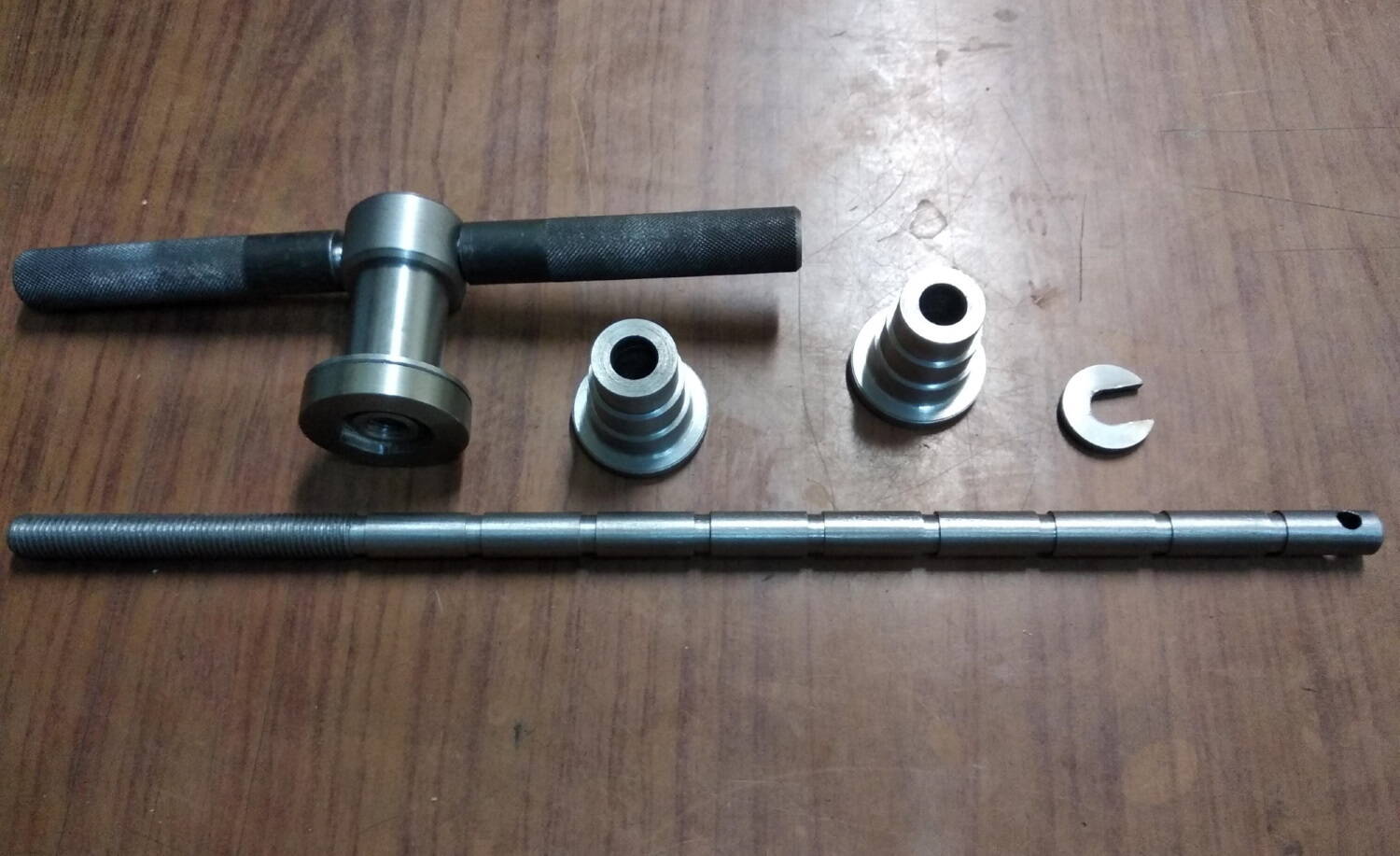

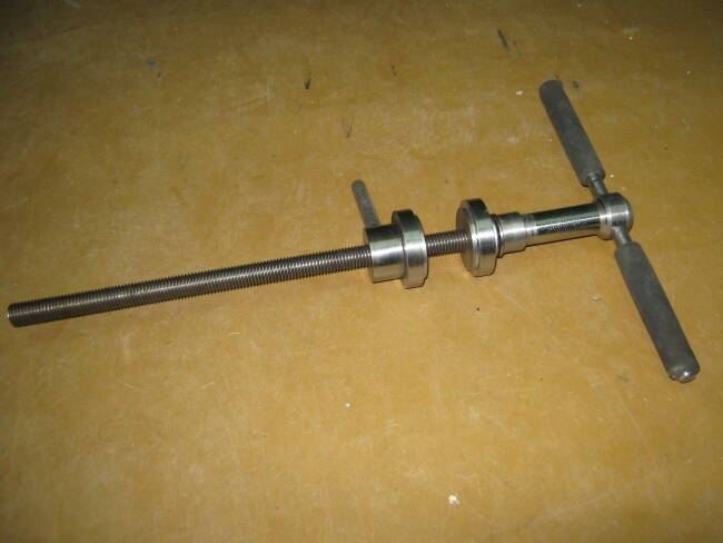

Параллельно шло изготовление ручного пресса для запрессовки рулевых чашек. Ну, здесь было гораздо проще. Та же токарная работа и термообработка. Основная часть инструмента готова и по мере необходимости можно изготавливать необходимые шайбы для прессования чашек различной конструкции. Изначально были сделаны шайбы под неинтегрированную рулевую и шайбы для запрессоки подшипников в интегрированные каретки.

Ну а теперь вопрос к сочуствующим веломеханикам: что бы вы еще предложили создать, какие мысли по-этому поводу? Да, кстати, вполне реален вариант изготовление инструмента под заказ, только цен сразу не скажу, ибо работы особо не нормировались, все очень приблизительно, единственное могу сказать, что конкуренция зарубежным аналогам обеспечена. :yes:

Да, инструмент вышел не плох, я к стати принимал участие в разработке концепта, а так-же проверил уже изготовленный инструмент на нескольких велосипедах, тесты - прошли на ура, все работает не хуже оригинальных инструментов (я брендовый инструмент такого рода в руках не держал, но могу судить о работе проверив самопал на личном опыте.).
Как уже сказано выше, инструмент прошел термообработку,а это в будущем его долгий срок службы, также размеры выдержаны в сотках, это в свою очередь исключает возможность всякого рода перекосов и т.д.

Очень интересно, когда сформируется какой-то прайс на изготовление, заказал бы пресс для подшипников BB30 и более мелкий инструмент для запрессовки и выпрессовки подшипников втулок и подвески

Ребята, как такового прайса нет и навряд ли будет, цена может быть примерная, потому как это не потоковое производство, а индивидуальная работа. Допустим, стоимость работ токаря можно оценить (чем сейчас и занимаюсь - в процессе изготовление инструмента под заказ, заодно проходит и нормирование работ), цена материала может варьироваться в основном в сторону увеличения, потому как сталь дорожает каждый месяц, термообработку можно проводить как собрав некоторый объем деталей, так и поштучно, но печи будут разогреваться для этого, поэтому здесь тоже могут быть варианты.
Если есть у кого наметки по конфигурации инструмента, в лучшем случае эскизы, то давайте присылайте, посмотрим, что можно сделать.
