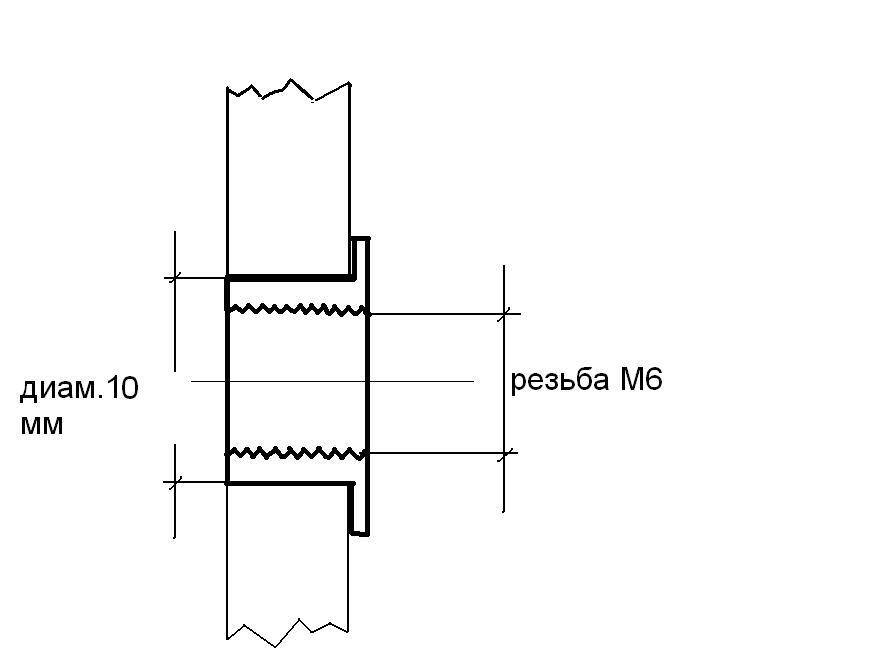

Можно попробовать рассверлить отверстие с сорванной резьбой и вклеить туда втулку с фланцем,в которой нарезана резьба для болта.Толщину стенок фланца сделать 2..3 мм,чтобы ни чему не мешала.

С фланцем ещё интереснее, но не совсем понятно как его 'вклеивать', то есть фиксировать.

veloshizoid, хороший вариант с фланцем, но только с присутствием наружной резьбы на втулке - это будет "мертвый вариант", уже ничего не открутится.
