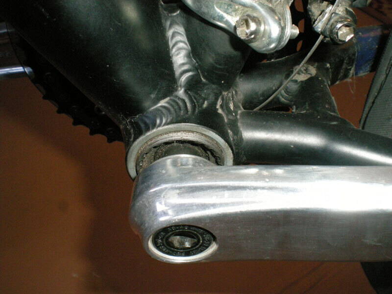

1. Должен ли быть пыльник между рамой и шатуном в месте педальной втулки (см. фото). Вроде бы резьба там есть, но никакой защиты от песка и туда уже попал песок, но хруста пока что нету.

1. Пыльник там не нужен. Резьба не вращается во время работы. Там хрустеть не будет.

флиппер нужно брать не самый дешевый - швальбу, например, поскольку берешь надолго, ни в коем случае никаких слоев изоленты - хот двух, хоть трех - когда набьешь в камеру 4 - 4,5 атмосфер - поймешь, почему я так говорю. ну и, конечно, никакой ткани. каретки, как правило, на промах, промы сами по себе закрыты пыльниками, поэтому бояться, что туда что-то попадет, не нужно, равно как и пытаться мыть такие части, как втулки, каретки, вилки, в мойке под давлением.
