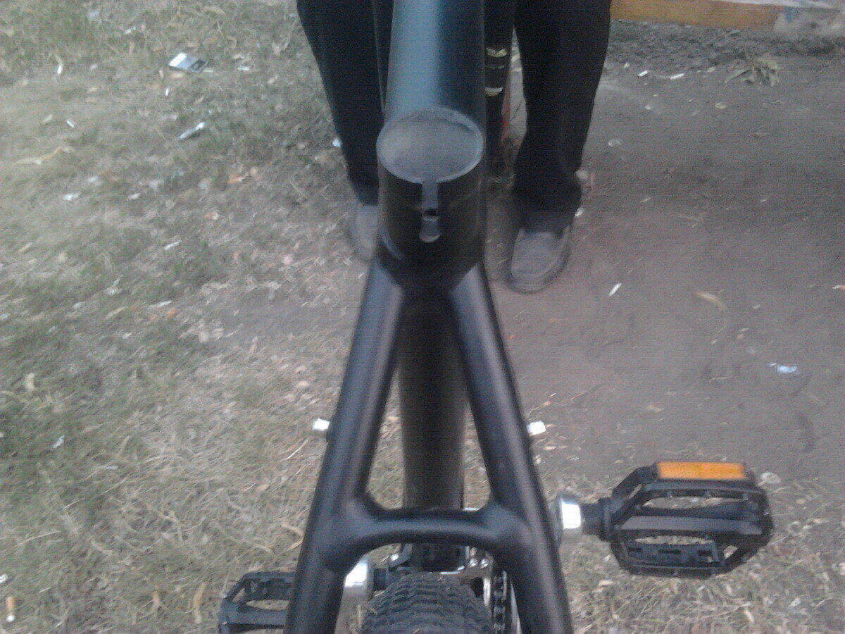

Доброго времени суток!
Только решил одну проблему, как появилась другая.
Прочитал тему про спешик и перед выездом глянул на свое заднее колесо.
Мля, перья не ровно приварены к вертикальной трубе (место сварки левого дальше от центра чем правого).
Колесо отцентрировал в ручную но при максимальной посадке в дропауты оно смещено к правому перу.
Раму купил в магазине в четверг. Подскажите как правильно снять замеры, на что обратить внимание? Походу поеду ее менять.

В существующе проблеме я пока не уверен, возможно слева просто шире сварной шов.
Нужно разбираться.

Но... Уважаемые знатоки, требуется Ваше авторитетное мнение!
Стоит ли из за этого переживать или выставил колесо вручную и катайся до конца жизни?
Или ехать менять раму?

Забей, нормальная рама

Поставь колесо параллельно плоскости подседельной трубы. Посмотри на нижние перья - там расстояние от колеса до них одинаковое с обоих сторон? Если при том что колесо параллельно подседельной трубе и одинаковое расстояние до нижних перьев, но при этом немножко несимметрично в области верхней перемычки - забей и катайся. Их никто с микрометром не варит, главное чтоб была возможность поставить колесо в продольной плоскости рамы и при этом ничего не тёрло.

vmail
Так и сделал еще днем. Все ок.
Вопрос в том, что если колесо в ручную не центровать, то при максимальной усадке в дропауты, оно верхом наклоняется в право.

Skype писал(а):
vmail
Это не страшно. Некрасиво, если присматриваться, но не является браком или чем-то там ещё. Конечно, если это в разумных пределах.

vmail
Тока что проверил по нижним перьям при максимальной усадке.
Между левым колесом и пером зазор больше чем между колесом и правым пером.
Штангеля дома нету, точно сказать отклонение не могу.

Ты не смотри на максимальную посадку. Ты ставь колесо так, чтоб оно визуально находилось в продольной плоскости рамы. А то ты себя так до психоза доведёшь))) У меня тоже есть рамы, в которых зазоры не одинаковы при установки колеса ровно в плоскости рамы, но это пара миллиметров туда-сюда, и они ни на что не влияют. Если б у тебя колесо, когда ставишь его в продолной плоскости рамы, тёрло где-то, или нельзы было бы настроить дисковые тормоза потому что диск косо стоял бы - тогда да... А так - не парься.

У меня на одной из рам (2-й в подписи), кстати хендмейд ин юса, такая ерунда, что колесо в дропаутах сидит так, словно немного поворачивает. Т.е. по верхним перьям зазоры +/- одинаковые, а по нижним - разница миллиметра в 4. Колесо переворачивал, ставил другие колеса: пришел к тому, что кривые, или криво приваренные дропауты. Пропилил прорезь в дропауте, чтобы колесо становилось ровно, но затяжки эксцентрика недостаточно, чтобы под нагрузкой ось не уползала на старое место. Руки не доходят донести раму до сварщика, чтобы наварил соплю, поэтому пока подкладываю всякий хлам в это место.
Что заметил, когда колесо стоит "по-родному", то при езде без рук велосипед слегка уводит в сторону. Ну и визуально конечно смотрится ужасно, особенно с толстой резиной.
