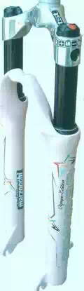

Взял себе б/у вилку Marzocchi Bomber Marathon Race, откатал на ней немного осени, зиму и катаю по сей день. Собственно от самого рождения она не видела ни ремонтов ни ТО и думаеться мне что пора б ее разобрать/помыть/смазать, так как масло внутри воздушных камер уже белесое, в остальном проблем никаких. Ну и в связи с этим куча вопросов:
1 какие тонкости стоят особого внимания при разборке?
2 что чаще всего подлежит замене, или какие детали обязательно нужно заменить?
3 можно ли на ней добавить ход до 100 мм, или скорей всего просто поднять (чтоб ноги торчали на 100, а работали на 80)?
4 какое масло (и каким кроме оригинала можно заменить), в каких количествах и куда лить?
5 может чтото не учел и кто-то может добавить что-то по делу от себя.

Какой год вилки?
СообщениеДобавлено: 05.05.2014 17:56
Сообщения: 389
Город: днепропетровск
Зарегистрирован:18.07.2013
Buba писал(а):
Какой год вилки?
2005

мануал лежит тут. http://my-sport.spb.ru/manual_1/2005-marathon-race.pdf
на Ютубе тоже что-то есть.
по заводу льется Fork oil вязкостью 7,5W / если вязкоcть не устраивает лeйте от 2,5W до 12W . В пределах одного производителя масло можно между собой смешивать получая необходимую вязкость.
если все работает то менять только масло.
в мануале по моему есть его объем. но лучше сливать с каждой ноги отдельно старое в банку потом шприцем замерять объем и столько же залить нового. ибо все масло не сольется и добавив как в пустую вилку по мануалу может быть многовато.
100 хода из нее не сделать никак.
ноги не вынимать есть риск повредить сальники. там мазать нечего. смазку для сальников очень сложно найти.
разводным ключем вилку не разбирать :)) нет инструмента - лучше отнести в сервис.
