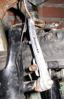

Кто такие "писоты"? По моему разумению,дужки тормоза невозможно развести дальше. В этом случае колодки будут не доставать до обода. Если честно, у меня впечатление что мы вообще говорим о немного разных вещах. Прилагаю фотографию переднего тормоза:
покажите мне где у него "несколько отверстий для крепления", плз.
Кстати о разведении рычагов и замене шайб. В одном из положений, рычаг тормоза начинает цеплять за шипы покрышки (Швабля, смарт сэм) в момент сильного торможения.
Комментарий к файлу: блок переднего тормоза Mongoose Tiax Comp
IMG_1527.jpg [ 187.12 КБ | Просмотров: 2622 ]
 Заголовок сообщения: Re: Вибряки и широкие покрышки
СообщениеДобавлено: 18.10.2012 22:11
Сообщения: 8723
Город: der kalte Berg
Зарегистрирован:04.03.2012
Paganelle писал(а):
Встретится не получится, я в 2000км от Харькова :)
Кто такие "писоты"?
писоты - это пивоты :D , а отверствия в той части вилки, куда эти самые пивоты вкручиваются ( не в курсах, как они называются, но далеко не всегда отверствие одно. - чаще три.)
