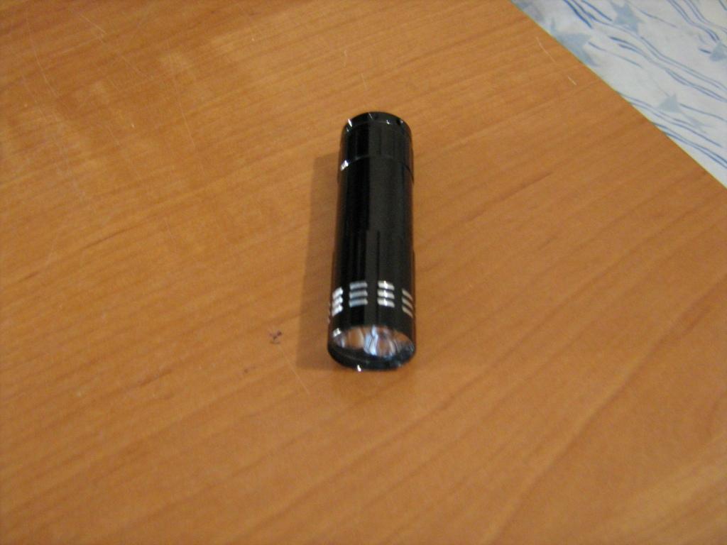

Знач так, альтернативный вариант люстры!!!!
Я взял:
-4 хомута D20 для пластиковых труб(диаметры хомутов подбираются индивидуально исходя из D ручек фонариков и трубы руля)
-3 трубчатых фонарика
-1 болт М6-L=20, гайка М6
Собираем конструкцию как показанно на фото, крепим на руль!
Общая стоимость около 30-ти гр-н.
Вес-180 грамм(на электронных весах!)
Комментарий к файлу: Люстра на руле
Копия IMG_0099.jpg [ 95.67 КБ | Просмотров: 5357 ]
Комментарий к файлу: Конструкция
Копия IMG_0098.JPG [ 70.15 КБ | Просмотров: 5333 ]
Комментарий к файлу: Фонарик
Копия IMG_0101.JPG [ 60.32 КБ | Просмотров: 5319 ]
Комментарий к файлу: Хомут
Копия IMG_0100.JPG [ 64.01 КБ | Просмотров: 5345 ]

Ух ты, а де такие хомуты искать? И как ты их вместе соединял?
СообщениеДобавлено: 06.05.2008 21:29
Сообщения: 448
Город: Краматорск
Зарегистрирован:19.08.2007
продаются хомуты там, где и пластиковые трубы(я на рынке брал), по соединению:увеличь фотку с хомутом, там видно папа и мама, нацеплять друг к другу можно- сколько фантазии хватит! :) а перпендикулярный крепёж-хомуты изначально с отверстием(для крепления к стенам, полу) вот через него при помощи болта с гайкой и крепится наборная планка к хомуту который идёт на руль!
