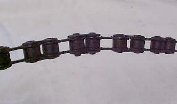

Как пользоваться замком цепи TAVA?
Такой замок:

Одеваешь концы цепи на пины звена.
С другой стороны одеваешь боковуючасть. Защёлкивается смещением её относительно пинов, и заходом краёв её эксццентричных отверстий в проточеные канавки пинов.

Одну сторону ставлю в канавку, а другая не влазит.
На видео другой тип замка.

Да такой же. Только у Вас стопор и щёчка - два в одном.

Есть такая сингловая цепь Sram PC-1. Так вот у нее визуально похожий замок, только на щечке без пинов нет никаких канавок у отверстий, но отверстия расположены чуть-чуть ближе друг к другу, чем сами пины, и поэтому для того, чтобы щечку (без пинов) установить на пины, необходимо ее сперва надеть на один из пинов (второй в данный момент не совпадает с отверстием), а затем аккуратно согнуть цепь (в поперечном, неестественном для нее направлении) в районе замка. Концы пинов сблизятся, щечка налезет на оба и защелкнется.
Возможно, тут то же самое. :D

Фото плохое. Действительно, есть вероятность, что цепь нужно упруго согнуть в поперечном направлении. Тогда та щечка, которая без осей, наденется на ту, что с осями. Снимать замок точно так же: согнуть цепь. Примерно так.
У 1-скоростной цепи Sram PC-1 как раз похожий замок. Мы с братом постоянно на таких ездим.

С помощю бокового прогиба цепи замок надевается и снимается.
