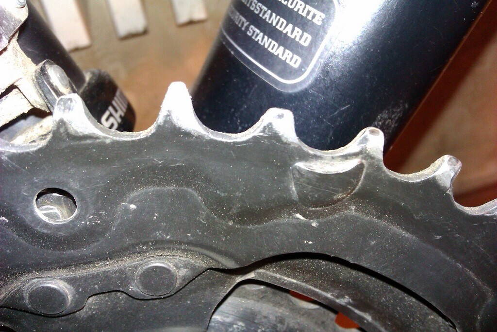

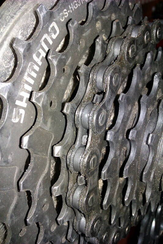

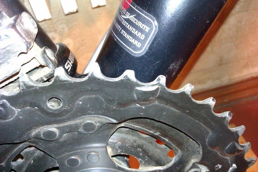

В общем недавно началась такая беда: при передаче 3 - 6-7-8 при ускорении на педалях, да и при усиленном вкручивании вдруг резко проскакивает цепь ( это оооочень не приятно, несколько раз чуть не упал :shock: ) а с сегодняшнего дня начала проскакивать и на передаче 2-6 :shock: ....Цепь не изношена, мерили в магазине пару дней назад....причем она как то не закономерно проскакивает, если долго еду, держу одну и туже передачу, то все ок, и дальше все ок, а если стартую после светофора( я стартую с 2-4, 2-5 ) то перехожу на 2-6, норм, только 3-6 и становлюсь на педали, рраааз, и все, несколько проскоков подряд даже может быть...кассета врядли так может проскакивать.....подскажите состояние кассеты и шатунов, если менять, то на что? шатуны шимано 590 норм будут(Deor) ?

Кассету на замену!

Первый вопрос - а сколько прошла система, второй вопрос - а чем меряли в магазине? (небось таким щупиком, который, как Вам сказали, уже проскакивает? на самом деле мерять нужно штангельциркулем или хорошей линейкой ( не школьной деревянной). Ну и чтобы на глаз по фото определить износ шатунов или кассеты нужно быть настоящим спецом.

Кассета свежая. Состояние системы оценить сложно. Ракурс не тот.
Рекомендовал бы начать с проверки цепи, нет ли заклиненных звеньев.
Нет ли на системе погнутых зубъев (из за неудачного заезда на бортики\бревна)
система как и весь вел прошел около 3 к км
меряли какойто спец линейкой, у меня есть штангенциркуль, что и как им мерять?
ну в общем на системе погнутых зубьев нету, но не идеально ровные, заклиненных звеньев нету, цепь ложиться плавно и мягко

У кассеты можно чуточку придраться только к 5 звезде, а так она в норме, как для прошедшей 3к км. С системой не понятно, фото не очень. Способ измерения износа цепи линейкой или штангельциркулем моно смело оставлять извращенцам- перфекционистам или тем, кто не хочет лишних финансовых затрат. А так хватает и обычного шаблона от хорошей фирмы.

Разгоняетесь, как я думаю, стоя? И сколько весите?
Возможно, дело не в износе цепи, не в истирании звезд кассеты, а в нечеткой настройке и работе под большой нагрузкой заднего переключателя. Нечто подобное случилось у меня, когда, переключаясь в подъеме, я погнул соскочившей цепью несколько звезд кассеты. Ну и цепь тоже, естественно, несколько покрутило.
Все было практически новым - первая неделя езды на этом веле, а сменить пришлось и кассету и цепь.
В принципе - заскакало - меняем и цепь и кассету, система - дороже встанет.

Вешу 80 +- 3 кг, я не переключаюсь, когда ускоряюсь на ногах.....кароче походу пора к мастеру наведатся..так ниче не определишь :(
