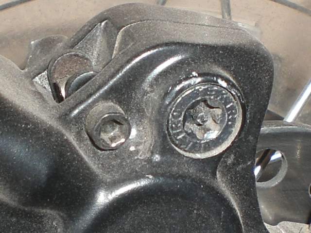

Господа, подскажите, плз, как называется этот хитрый ключ для стягивания "машинки" тормозной и может кто знает где сей "чудесный" ключ мона найти?
Болт представляет из себя 6-тигранную звёздочку с палкой посредине.
CIMG1385_cr.jpg [ 85.61 КБ | Просмотров: 4243 ]

Torx. Бывают с отверстием и без.

TORX с дыркой, как по-научному не знаю :-(
я б её выкусил нафик, видел как-то на Лоске такие головки....

vegas писал(а):
Torx
Это не TORX. Торчок посередине видишь?
http://www.grandinstrument.com/catalogue/hexagons/tamper_resistant_torx_key_wrench

это случайно не тот же размер ключа TORX что и на болтах крепящих ротор?

позавчера купил набор шестригранников типа TORX с дырочкой(10 шт)
обошелся в 14 грн.

"По-научному" — Torx TR. Разновидность т.н. "секретных шлицев". Бита под 1/4" по каталогу Felo стоит около 2 евро (от размера зависит).
Китайско-барабашовские ключи за 14 грн. быстро убьются: шлиц Torx способен передвавать очень большое усилие (наверное, самый эффективный в этом смысле из "ширпотреба"), и часто используется в высокопрочном крепеже. Набор ключей за 14 грн., к сожалению, требуемой прочностью не обладает. На пару раз, может, хватит, дальше — сорвётся шлиц.
Лучше заменить на винт с обычным Torx, или, на худой конец, на внутренний шестигранник. Соблюдая класс прочности винта (клеймо из двух чисел, разделённых точкой, на головке болта/винта).
