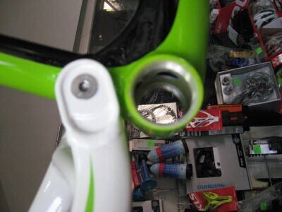

Пока зима решил проверить линки подвески дабы небыло прикипевших болтов или еще каких то неприятных сюрпризов в самый разгар сезона. И таки да - один болт не выкручивается. Остальные - ок. И все сидят на синем фиксаторе резьбы.
На фото он обведен тремя цветами, около каретки. Внешне из себя представляет кругляшку с внутренним шестигранником. С противоположной стороны туда ввинчивается винтик, есть предположение что в него же. Он из чего то вроде алюминия, совсем мягкий, боюсь сорвать шестигранник.
1) Как его вывинтить? Пока что залил аккуратно периметр шляпки ВД-40 и оставил до завтра. Как такой вариант: купить контрболт с такой же резьбой, но длиннее и ввинтить его до упора в большой болт и таким образом получить нечто, приложив к которому рычаг - можно вывинтить все что угодно.
И еще, на них же на всех обычная резьба? Те затягивать по часовой.
2) Как оно там все устроено? Эта кругляшка - ось, в которую ввинчивается болт с другой стороны?
3) Подскажите отличного токаря. Хочу чтоб мне выточили такую же ось, но из нержавеющей качественной стали.
PS^ забить не вариант, я спать не смогу, зная что у меня прикипевший болт на байке :sad:

Ну здесь для начала конечно нужен хороший шестигранник, и на будущее, неплохо было бы конечно болты заменить, на более прочные и обязательно не забывать смазывать резьбовые части смазкой, типа какой-нибудь литол, чтоб не прикипало, ну а тот обязательно нужно выкручивать и заменять, так оставлять нельзя естественно п.с. всегда стараюсь все резьбовые части смазывать чем-то на подобии солидола ... :roll:
Да, яб помотрел в глаза тому инженеру, который решил алюминиевый болт поставить в алюминиевую раму.
Думаю я буду заказывать фрезеровщику изготовление такой же оси-болта, но из нержавеющей стали. Проиграю 50 грамм, зато спать спокойно. Да и элемент это нагруженный.
А, например, болты ротора тормоза и болты подвески? Их же наоборот на фиксатор вешают?

Так болт не двигается? Надо пробовать двумя шестигранниками с разных сторон. По крайней мере я так на своем прошлом джаинте разбирал.

Тупо намертво. При попытке крутить только начинает мяться. Я подозреваю что это даже не болт, а ось. По крайней мере то, что оно полое - наверняка известно, если вывинтить болт с противоположной стороны то там сквозное отверстие. Рассматриваю вариант чуть подточить чтоб продеть насквозь шестигран.

А как вам вариант с тем что бы завинтить с обратной стороны в резьбу того контр-болта другой, большой болт и уже его крутить газовым ключом? по идее это самый мягкий метод в мире)

demergi писал(а):
PS^ посоветуйте офигенного токаря по нержавейке плиз)
Значит вот то, что вы выкрутили с другой стороны это хорошо. Остальное можете выбить, оно закисло. Во всех подвесках я знаю что применяется стандартная конструкция крепежа. Длинная ось + небольшой винт, правда в вашем случае она полая. Можете сделать подробные фото, чтобы точно можно было сказать? Вдруг келлис отошли от стандартного варианта.

Можете сделать подробные фото, чтобы точно можно было сказать? Вдруг келлис отошли от стандартного варианта.[/quote]
Да, я тоже за этот вариант, абсолютно согласен.

Вот до разборки. Разобранный не могу, он залит ВД-40 и обмотан пакетом.
На нижней фотке - вотета проблемная кругляшка с дырочкой и шестигранником. На верней фотке - готовка болта противоположного, он вышел без вопросов.
IMG_0498.JPG [ 1005.04 КБ | Просмотров: 2029 ]
IMG_0506.JPG [ 268.67 КБ | Просмотров: 2029 ]

Фотки паршивые, но похоже на стандартный вариант.

Maksym а что значит хитро и сложно? Болт с левой резьбой что ли или скорее всего больное место. Кстати по своему опыту скажу, что в этом месте самые убитые подшипники будут :(
А вообще хороший инструмент решает все, крутите небось каким то мультитулом китайским.....вороток нужен 25 см, головки с шестигранниками и никакой люминь не устоит, главное засадить поглубже, а если 6-гранник слижется забивайте звездочку чуть большего диаметра, а если не прокатит - высверлить его :) и новый выточить
