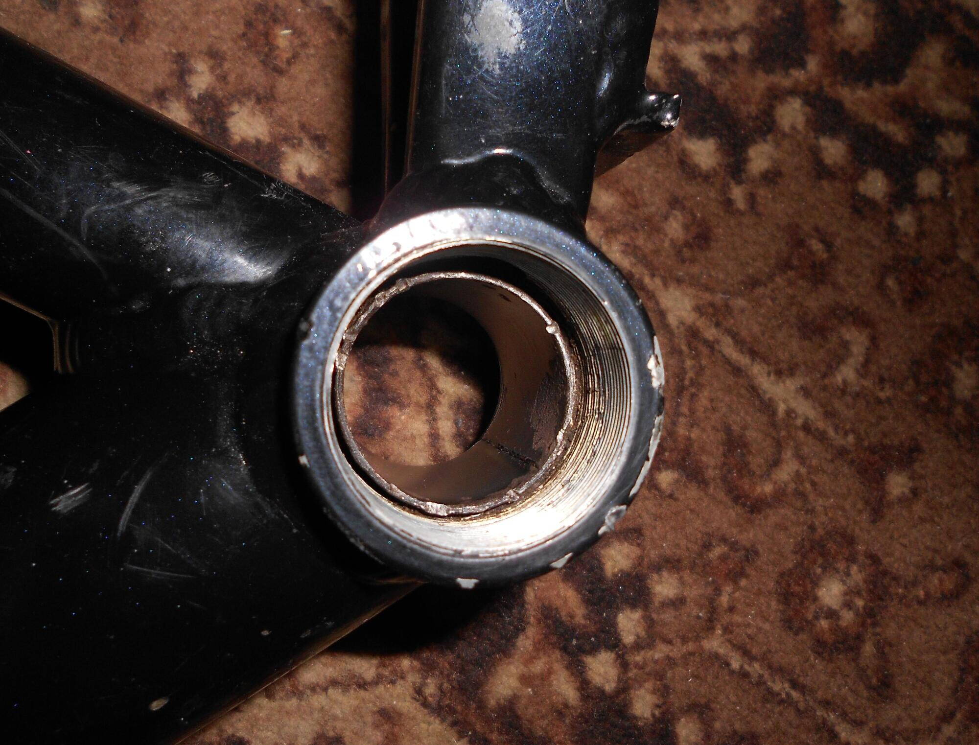

Ребят, снял каретку и увидел внутри заржавевшую железяку которой по идее не должно быть
Или она там должна быть? Похоже на корпус каретки, но не мог же он приржаветь к алюминию, тем более миллиметровым слоем. Каретку откручивал попкой (рычаг с пол метра) с ниипическим усилием + до этого поливал ВД-40, а перед откручиванием лил кипятком. Это все со стороны звезд, с другой стороны открутилось легко, обычным рожковым ключиком. Не думаю что я мог бы корпус с каретки сорвать, тем более, края железки ровные и не ржавые(почти).
Рама от велосипеда Ardis Kaliber.
Каретка - ржавый noname.
Кто-нибудь сталкивался с такой "аномалией"?
Если все таки допустить что это приржавевший корпус каретки то можно ли применить ортофосфорную кислоту для смывания ржавчины, не повредит ли алюминий?
Добавил фото в хорошем качестве.

В первый раз такое вижу. А фото получше нет?

Покажите фото каретки. Похоже, что наружная распорная втулка каретки осталась у Вас в раме.
Попробуйте нагрев промышленным феном. У алюминия больше коэффициент расширения, втулка должна выйти. Если нет, то надпиливайте вдоль ножовочным полотном. Время от времени пробуйте выбивать. Допиливать до алюминия нельзя. Пропил может стать концентратором напряжений.
В любом случае желательно изготовить или подобрать опору и выколотку(можно куски труб)- рама этого стоит.

Фото получше нет. Каретка вышла без корпуса, очень ржавая. Фото пока не могу выложить. Выбивать куском трубы или т.п. чревато повреждением резьбы, буду делать только в самом крайнем случае. Подпилить и феном... В следующем году попробую :)
Как насчет ортофосфорной кислоты? Она разьедает ржавчину но что делает с алюминием не знаю.

Как бы немного подточить на токарном станке немешало бы! И опору иметь обязательно надо. От кислоты резьбу защитить можно изолентой или смазкой. Потом смыть и нейтрализовать. Если ничего не получается стучитесь есть разные возможности и промбаза, поможем.

Корпус каретки остался в раме) не видел еще таких случаев.
Доставать любыми способами.

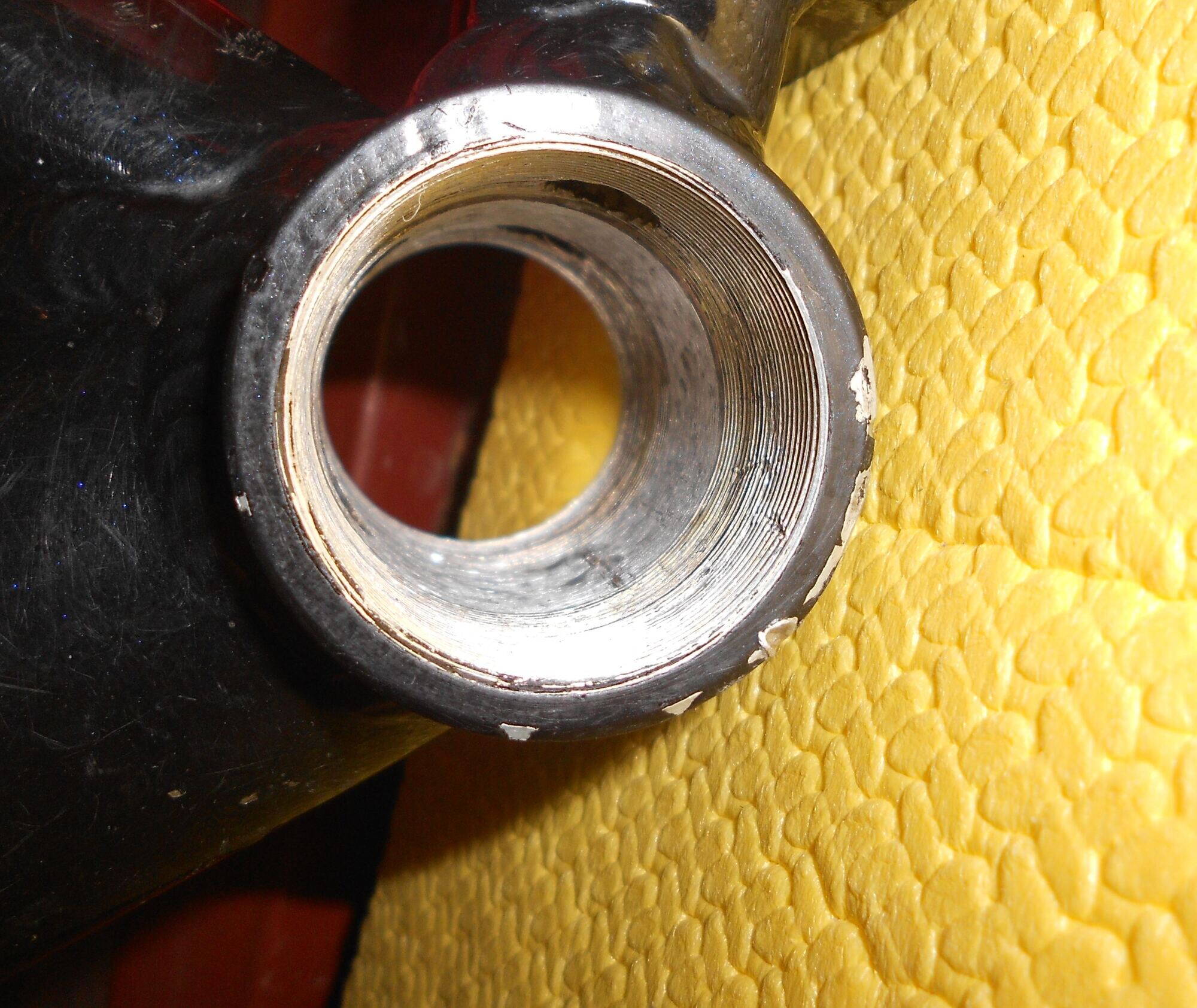

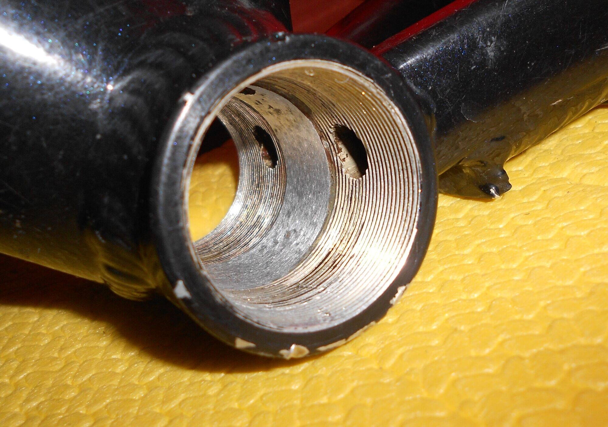

Итак проблема решена благодаря shibanov, за что ему огромное спасибо! :smile:
Это был корпус каретки который приржавел к раме :yes:
Как вытащил-то? Пилил/грел/кислотой поливал?

Выбил
