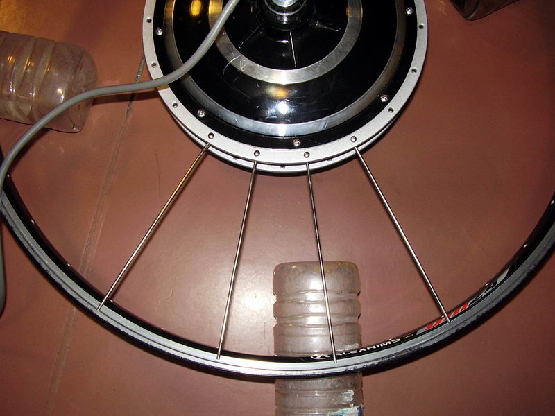

нужно заспицевать колесико
нашел спицы
но вот облом
для желаемой спицовки в один крест нехватает буквально трех милиметров длинны
изза большого диаметра фланца в большее количество крестов заспицевать можно но получается отстойно тк надо подгибать спицы возле нипеля
в сети часто попадалось на глаза что спицовка солнышком плохо передает крутящий момент и соответственно используется только с ободными тормозами на переднем колесе и тд
а может в моем случае для заднего колесика прокатит?
ведь
фланец "втулки" толстый и стальной
спицей порвать просто нериально
обод не самый дохлый
алекс римс дм24
36 толстых стальных спиц диаметром 2.5мм
но и нагрузка на колесо/велосипед будет немаленькая
6кг веса электромотора на оси заднего колеса
еще килограм 20-ть веса в переднем треугольнике рамы
ездок 80 кило брутто
и в меру жесткий режим эксплуатации
а именно по городу
такой вес особо не дернешь
поэтому заднее колесо будет регулярно биться об бордюры
как опытные люди оценивают надежность такого колесика?
все несколько осложнено тем что
нужно расверливать в ободе отверстия под нипеля спиц
а это значит
что если эксперимент покажет непригодность радиальной спицовки тостыми спицами то заспицевать обод велосипедными спицами будет несколько проблематично

Можно ездить и с радиальной спицовкой колёс-если ездить в основном по асфальту, может сгодиться для ровных грунтовых дорог без особых кочек. Для грунтовых дорог с кочками и колдобинами не годиться, для асфальтовых с ухабами вроде тоже не подходит.

Что-то не понял, как можно ведущее колесо так спицевать? При старте ведь втулка начнет скручиваться отн. обода? Типа торсионного аккумулятора получится ;)

Спицевать то можно, токо восьмеры на нем ловится будут. Радиальная ж этим и "отличается".

Шелдон Браун :
http://caravan.hobby.ru/materiel/wheelb ... efinitions
