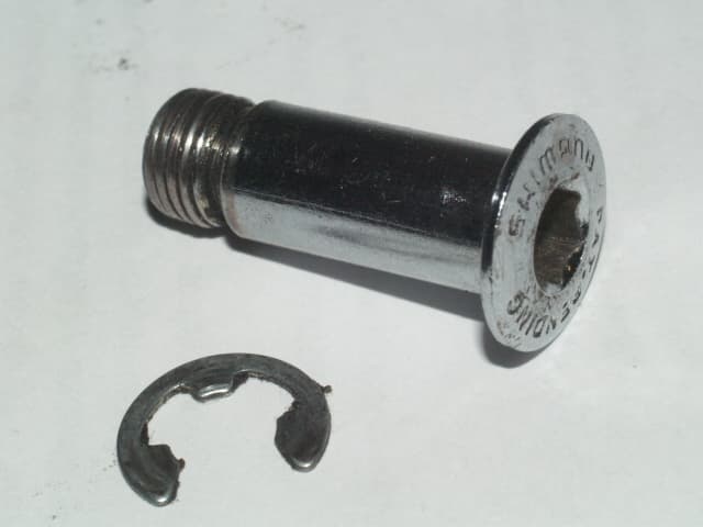

На петухе рамы СШ слизалась резьба. Перекидка держалась только из-за трения и натяжения цепи!
Блин! Как я ездил?! :shock:
Попытался обстучать керном по краям. Переусердствовал. Теперь болт перекидки туда и не лезет.
:oops:
Та и на болте перекидки резьба уже чуть подгуляла.
Ищуться варианты как пофиксить ситуёвину в целом!
На ХВЗшной перекидке, стоявшей до этого, болт выходил с другой стороны петуха и дополнительно контрился гайкой. Шимановский болт с другой сторононы не выступает.
Мож есть такие болты с длинной нарезной частью?
Комментарий к файлу: Болт перекидки Shimano 600
P6183228.JPG [ 131.7 КБ | Просмотров: 4714 ]
СообщениеДобавлено: 18.06.2008 19:25
Сообщения: 2988
Зарегистрирован:07.06.2006
Если можно - сделать новый петух.
Взять меньшего диаметра болт с потайной круглой головкой. Продеть с внутренней стороны петуха, одеть втулку (компенсация меньшего диаметра), затянуть с лицевой стороны гайкой через шайбу перекидку.
Выточить болт с более длинной и меньшей метрической резьбой. Одеть и затянуть гайкой (вариант не оч... может цеплять гайкой за звезды).
Вариант чисто с химическим фиксатором резьбы наверно не очень будет. Может отвалиться при работе.
Засверлиться в болту перекидки и нарезать в нем резьбу. Собрать всю конструкцию на резьбовом фиксаторе, дополнительно усилив вторым болтом вкрученным с внутренней стороны петуха (через шайбу, чтоб не давал выскочить-выкрутиться основному болту).
Токарные работы скорей всего понадобятся
СообщениеДобавлено: 18.06.2008 20:16
Сообщения: 5911
Город: Харьков; Киеff
Зарегистрирован:26.07.2006
Сразу заассоциировалось с :o
:D
Петух - не съёмный. Варить не хоца.
Ну, ХВЗшная перекидка так и жила....
Вытачить...
Лучше я сначала в Металвис съездию...
Солди-Харьков
г. Харьков, ул. Кацарская 17, тел.: (057) 759-17-70, 712-34-05
Спасибо!
СообщениеДобавлено: 19.06.2008 21:00
Сообщения: 402
Изображения: 26
Город: Барнаул
Зарегистрирован:03.10.2007
Зимой была такая-ж проблема, варить не хотелось. На резьбу болта и петуха капал Супер-клей, закручивал, изнутри рамы еще прокапывал клеем по кругу. Ездил так с полгода, потом все-таки приварил петуха.
Можно сделать накладного:

Отпилить и поставить съемный (универсальный за 4$) :-)
:shock:
Китайская перикидка на таком 10 грн стоит...
Но, мне на накладной петух длины оси может не хватить......
СообщениеДобавлено: 19.06.2008 22:09
Сообщения: 449
Город: Мск
Зарегистрирован:25.10.2007
10грн=50руб=~2$ ???
ну и цены у вас... :D
мы то все таки
Откуда: Мск
:D
думаю должно хватить, он 4 мм толщиной. померяй,прикинь, может пожойдет :-)

Пожалуй лучшим решением будет накладной петух.
Если вдруг покажется, что не хватает длины оси - смести положение конусов - смести правый к центру настолько, чтоб слева ось выступала лишь чуть больше 1мм, и тогда справа хватит уж наверняка.

Лучшее решение - обратиться к одному из харьковских мастеров, занимающихся стальными рамами, чтобы восстановили резьбу.
Делается это путем напайки на старую резьбу латуни и последующей нарезкой новой резьбы.

Уже пофиксил траблу..
Купил в металвисе болт 10х40 с контргайкой.
Высота шляпки болта была 8.5мм. Сточил до 3.5мм.
Расверлил серьгу.
Вставил болт изнутри пера.
На него одел перекидку.
Закрутил контргайку.
Всего делов 5грн.
СообщениеДобавлено: 20.06.2008 19:38
Ну а зафиксировал в серьге-то чем??? Контргайка-против раскручивания. А где гайка?
Вперед!!!
СообщениеДобавлено: 20.06.2008 21:54
Сообщения: 5911
Пардон!
Гайка самоконтра.
