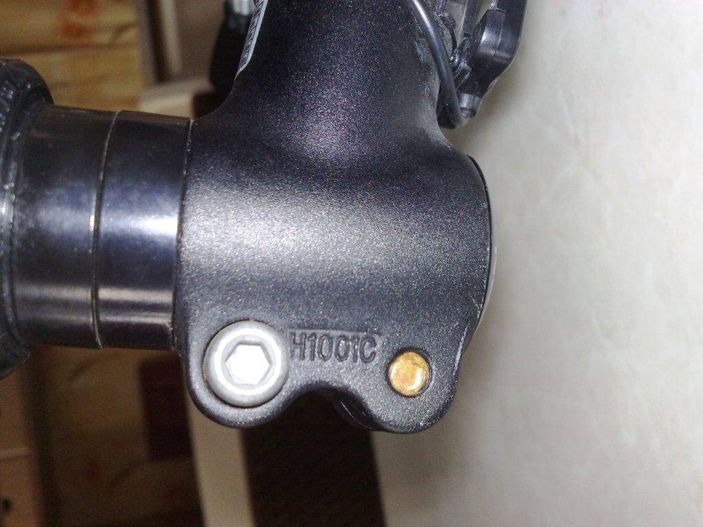

Короче говоря, пришло время поменять на моем ашане руль. Ну и как сложилась уже традиция "хочешь поменять деталь, готовься менять весь узел". :facepalm:
Руль железяка 25,4 мм. Вынос под него же но дюралька.
Вынос меня устраивает и размером и градусом. Хочу подобрать в таких же параметрах но не могу разобраться какие они.
На выносе есть одна надпись. Помогите разобрать что значит или не значит она.
120220131292.jpg [ 115.48 КБ | Просмотров: 1479 ]
Н1001С
Cannondale Topstone 105 19'

СообщениеДобавлено: 12.02.2013 16:22
Сообщения: 824
Изображения: 162
Зарегистрирован:15.03.2011
похожа на маркировку делали. к размерам она не относится. крепление к штоку 1.1\8

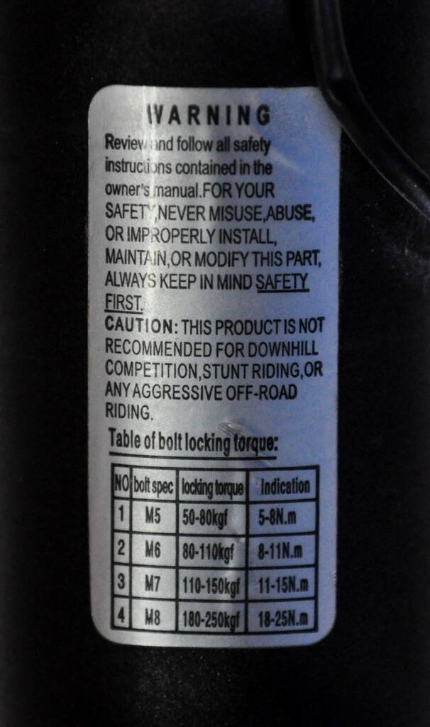

Хотелось под свой байк белого цвета поставить руль и вынос белого, в дальнейшем и подседел.
Есть еще табличка на выносе, но там нихера не понятно... по крайней мере для меня.
DSC_0435.JPG [ 384.61 КБ | Просмотров: 1466 ]
DSC_0437.JPG [ 413.49 КБ | Просмотров: 1466 ]

СообщениеДобавлено: 12.02.2013 18:45
Сообщения: 824
Изображения: 162
на табличке показано размеры болтов и с какой силой их затягивать
