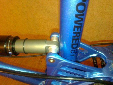

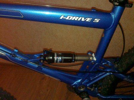

fox rp23 не разжимается до конца буквально на 3мм.Перед этим стоял fox но с меньшим ходом может кто-то сталкивался с таким.Фото ниже у кого какие мысли.
Фото0503.jpg [ 33.15 КБ | Просмотров: 2522 ]
Фото0504.jpg [ 32.77 КБ | Просмотров: 2522 ]

1. спустить и накачать заново, возможно проблема с негативной камерой
2. ход подвески не соответсвует ходу амморта
это самое простое, что может быть=)

не подходящий аморт, надо меньше по осям

Спускал накачивал ни каких изменений продавец указал расстояние от центра оси до центра другой оси 195мм(что меня устраивало) а оказалось 200мм вот и получилось пропал зазор между рамой и задней частью fox и плюс на 2-3мм он не разжался. Просто не сильно нажимаешь пальцем на сидение и все стает на свои места.Размер fox не тот но 2-3мм возвращать не буду поезжу отпишусь может у кого будет такая проблема будем знать как он будет работать под постоянным давлением.(а может и не будет)
очь даже может быть, у меня правда задний аморт не фокс, но зимняя застойка в домашних условиях, не понятно почему сделала свое дело, аморт вжимался но не отжымался, что предпринял:
1. спустил почти до конца, не помогло.
2. начал про бывать разбирать, и на этот раз стравил до конца воздух, не много прокрутил шток аморта (вообщето это не рекомендовано делать) и дал аморту второй шанс чтоб не вытаскивать кишки, накачал, и о диво заработал как и раньше :)
как вариант могла внутри смазка загустеть (субъективно конечно), что и не дает до конца от жаться.
1. 195мм. - были раньше, но довольно давно стандарт мертв, сейчас 190 или 200мм.
2. величина максимального хода подвески не зависит от длин аморта, а зависит от параметра - сколько ход штока у аморта.
так для 190мм. - ход штока 50мм.
для 200мм. есть два варианта,
более традиционный - 50мм.
и увеличенный - 56мм. (+/-1мм. в зависимости от производителя)
иль вот http://www.ebay.com/itm/Fox-Racing-Shox ... 3f0e53526c но такая длинна по осям токо вроде у треков.

Там есть особенности негативной камеры, бывает, что полностью не разжимается - надо спустить, снять кожух, налить масло и накачать заново.
ametist134
есть вариант уменьшить ход! поиграться с шайбам на штоке в масляной ванне, ход можно уменьшить, но это будет не правильно...либо меняйте шток - покупайте более короткий

2-3мм может не смертельно попробую поездить. Просто не сильно нажимаешь пальцем на сидение и все стает на свои места.Размер fox не тот но 2-3мм возвращать не буду поезжу отпишусь может у кого будет такая проблема будем знать как он будет работать под постоянным давлением.(а может и не будет)

чтобы не повредить раму и ось амморта уменьшите скорость отскока на амморте, тогда он не так будет по ней бить, или шайбы под шток в масляной ванне :smile:
объясните плиз, что Вы имеете в виду. Что значит не разжимается, как Вы определили это?
Судя по фото, у Вас установлен аморт с большим значением расстояния по осям, чем допустимо
на Вашем велосипеде.

Вы правильно написали я снял fox который стоял изначально(когда байк покупался новым)у которого по осям 190мм а поставил 200мм и вышло что на 190мм был зазор между подсидельной трубой и задней частью fox в 7-8мм а сейчас вышло что fox с большим ходом не разжимается на 2-3мм может вы с таким сталкивались.

У вас же рама создана под аморт 190мм, зачем туда ставите 200? :facepalm:
вы же не пытаетесь в вилку под ось вставить обычный эксцентрик?

И по делу:
У амортов есть еще такая характеристика, как длина хода...
Это расстояние, на которое сам аморт сжимается/разжимается
вот на моем снимке экрана я сфотках открытую табличку вариантов
выбора амортом по длине "по осям" и соотв. по ходу самого девайса.
У амортизаторов с разными расстояниями по осям установки, разные
рабочие хода. Но есть, как мы видим варианты, при разном установочных
расстояниях одинаковые хода...
Ваше т.н. "неразжимание" в 2-3 мм ровным счетом ни о чем не говорит )))
Одним словом - если аморт при полностью "раскрытой" подвеске не упирается
в раму - можно ездить. Но при этом может измениться значение сага, например,
а так же самой работы подвески. Они, как правило, рассчитываются под определенные
значения амортов, предполагаемых к использованию...
