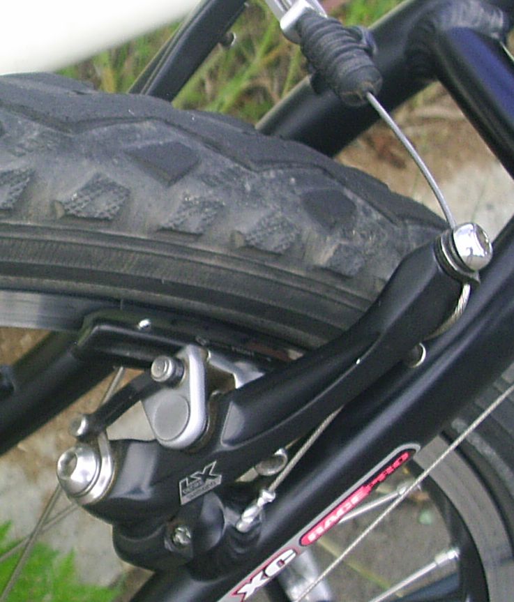

СообщениеДобавлено: 25.07.2008 19:04
Сообщения: 156
Город: Харьков. Новые Дома
Зарегистрирован:01.05.2008
Спереди также.
19.JPG [ 98.53 КБ | Просмотров: 5951 ]
СообщениеДобавлено: 25.07.2008 19:14
Сообщения: 2988
Зарегистрирован:07.06.2006
Ага, так и надо =)
