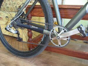

СообщениеДобавлено: 22.04.2009 22:35
Сообщения: 1799
Город: Полтава
Зарегистрирован:21.10.2007
Zinписал
Ну, во-первых готовься к тому, что цепь будет время от времени слетать. Особенно на неровных покрытиях и в прыжках.
Утверждение голословно. Цепь слетает у всех, реже или чаще, но слетает. И передние звёзды тут не при чём. Езжу и катаюсь с таким расчётом уже несколько лет. Всё хорошо.
Первое, надо брать прямозубые звёзды без выштамповок и фрезеровок под переключение.
Второе, предпочтительно срамовский переключатель, чем короче лапка, тем сильнее натягивает цепь.
Третье, если цепь вдруг будет слетать, можно поставить тонкие лёгкие пластиковые или алю рокринги. На крайний случай цепегаситель.
Ссылки на мои байки с такой компоновкой:Магеллан viewtopic.php?f=36&t=6482
Фелт viewtopic.php?f=36&t=9240&start=0
Удачи в постройке. Если не участвовать в гонках с крутыми горками , то больше 1 звезды впереди и не надо. :smile:
