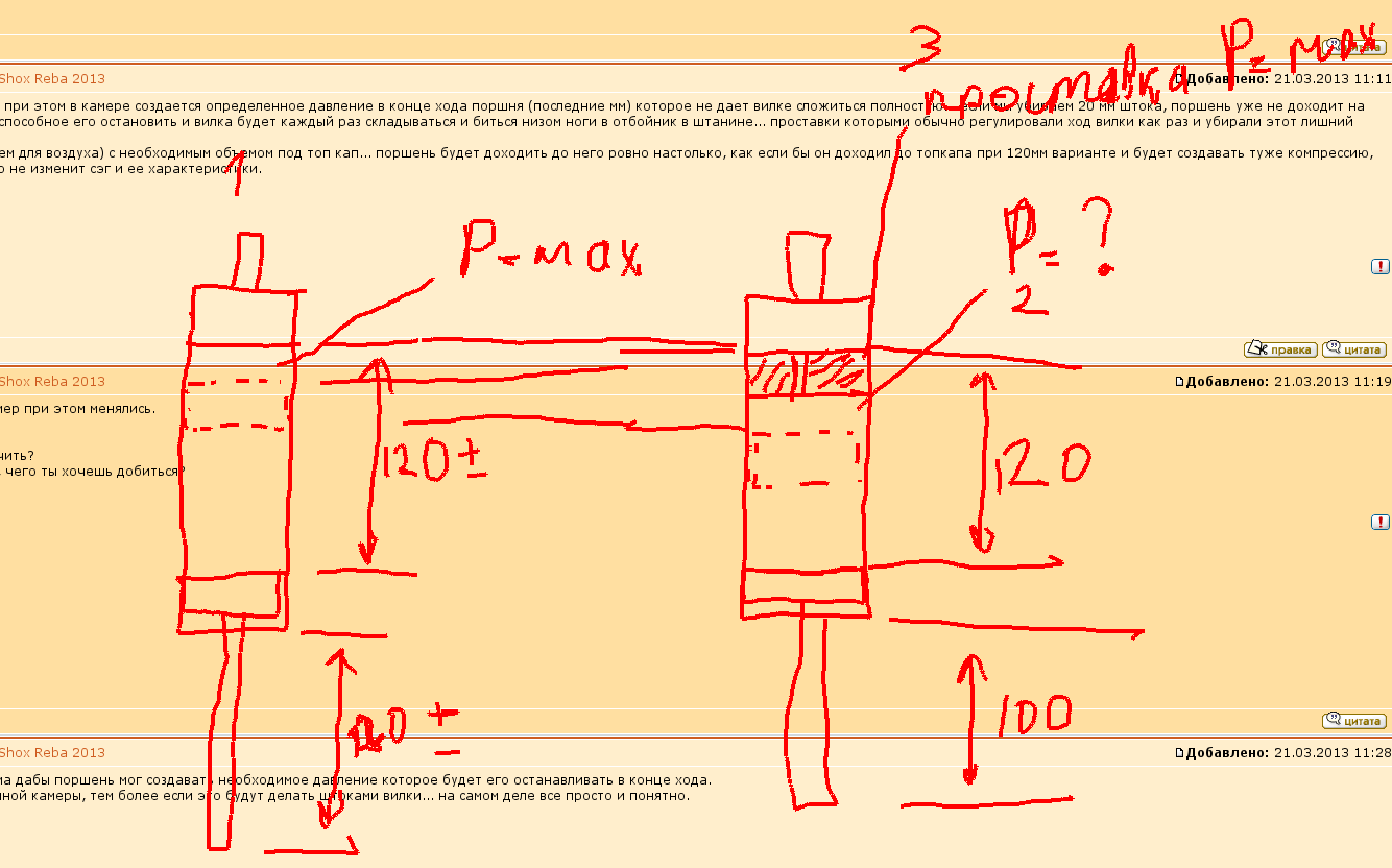

Я бы еще задумался об изменение емкости воздушной камеры на 20 мм.
Поскольку если просто укоротить шток то есть большая вероятность что в вилке не будет достаточной прогрессии дабы она не складывалась ногами об штаны...

Ну вот гляди... ход поршня согласно ходу штока 120 мм, при этом в камере создается определенное давление в конце хода поршня (последние мм) которое не дает вилке сложиться полностью... если мы убираем 20 мм штока, поршень уже не доходит на 20мм до своей мертвой точки т.е. не создает давление способное его остановить и вилка будет каждый раз складываться и биться низом ноги в отбойник в штанине... проставки которыми обычно регулировали ход вилки как раз и убирали этот лишний объем сохраняя полностью характеристики вилки.
Так вот я предлагаю прессануть цилиндрик (с отверстием для воздуха) с необходимым объемом под топ кап... поршень будет доходить до него ровно настолько, как если бы он доходил до топкапа при 120мм варианте и будет создавать туже компрессию, следовательно вилку не нужно будет перекачивать, что не изменит сэг и ее характеристики.

Хочу изменить объем камеры, убрать лишние мм3 объема дабы поршень мог создавать необходимое давление которое будет его останавливать в конце хода.
Нельзя менять ход из 120в100 не изменив объем воздушной камеры, тем более если это будут делать штоками вилки... на самом деле все просто и понятно.
Если убрать проставку со второго рисунка (штрихованный цилиндр с дыркой), то объем камеры в конце хода поршни остается огромен...
