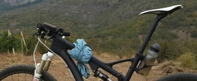

Сама мысль собрать найнер зародилась давно. Но собрать годный байк это вам не это
Тут думать надо! Неспешно стал мониторить сайты...
Изначально, задачи снова собирать байк на раме SCOTT небыло. Т.к. вероятность найти б/у раму под себя крайне мала.
Все какие-то нереально огромные и ездят на Л-ках. :yes
Так что смотрел на все, кроме келлиса конечно. Даже была мысль о кЕтай карбоне.
глава 1 : "Рама и вилка"
Первый айтем нового вела - должна быть, конечно же, рама! Очередной раз, зайдя на ХТ увидел продажу фреймсета Scott + Reba.
Ухты, - подумал я... Все как я люблю! Размер тоже мой. Так что, уже на следующий день, деньги ушли продавцу, а еще через день я распаковывал раму.
При покупке на то какая именно там реба я не обратил внимания, о чем впоследствии пожалел. Демфер без флудгейта, что огорчает.
Поставить со старой ребы расово верный тоже не вышло. Внезапно они в разные годы разных размеров.
Ну и хрен с ним! В этом сезоне осталось выехать 2 раза, а к следующему найдется и демпфер.
глава 2 : " руль и вынос"
Классная штука комборуль гарбаруков. Но, к сожалению, если бы я его переставил на эту раму, то посадка у меня была бы такая
Это из очевидного. А из неочевидного - какой всё-таки вынос и руль мне нужны для сохранения прежней посадки.
Пришлось обратиться к силе карандаша, бумаги и геометрии
Это оказалось не сложно. А сложно, оказалось, найти нужный вынос. С углом -35 градусов.
Долгие поиски показали, что легких выносов с таким углом не существует, в принципе.
Так что не спрашивайте, что на таком классном, карбоновом велосипеде делает чугунный вынос.
Историю с выносом надо было как-то компенсировать. И чем же еще это сделать как не рулем. На шмольке денег нет, а гарбаруки туда-сюда переносят свое производство.
Но ждать сил никаких нет! На выручку пришла контора MT ZOOM. К слову, очень понравился их сервис. Руль прислали быстро. Шикарно упаковали.
Еще и карточку с благодарностью вложили. Что касается самого руля - легкий (119 грамм при ширине 720 мм) и очень качественно сделан.
глава 3 : "система и звезда"
В раме Scott Scale все прекрасно! Кроме хитрого кареточного стандарта BB92, с коим мои старые каретка и система не совместимы.
Пришлось снова раскошелится и обзавестись новыми шатунами и кареткой. В раме уже стояла каретка шимано,
но от нее я избавился так быстро, как только смог! Ведь так поступают с паразитами. Вместо - я поставил каретку и шатуны Sram X0.
Но тут возникла следующая проблема - звезда. На старой системе у меня стоит звезда от WolfTooth под 104 bsd.
Хотел новую брать у них же. Но под gxp шатуны их звезды уже не так привлекали. Стоит дорого, весит много, выглядит топорно.
День поисков и вот результат :
Звезда Absolute Black и легче и дешевле и я не знаю, что может быть красивее вообще.
глава 4 : "колеса и резина"
С резиной определился заранее. Даже на сикстер следующую резину я планировал брать спеш.
За этот и прошлый сезон, вдоволь наигравшись с, абсолютно не катящими, но нереально крепкими, тру-тюблес конти рейскингами.
И нереально катящими, но уж слишком они прокалываются, тандэр бёртами - хочется чего-то среднего.
Решил, что это будет Specialized Fast Track Control 29" 2.2
По колесам все сложнее, хоть и результат получился ожидаемым.
Колеса искал добрых 4 месяца. Задача была найти такой же надежный вилсет, как на сикстере.
За 3 года на фулкрумах так и не появилось восьмерок и ни разу не пришлось заглядывать во втулки. А их спицами можно пробивать бетонные блоки.
Все это при достаточно низком весе 1660 грамм.
Кстати, продаются ;)
На найнер я такой вилсет не нашел за адекватные деньги. Пока поставил ZTR Crest-ы, и начал копить на настоящие колеса.
глава 5 : "Тормоза"
Старые добрые Avid XX WorldCup. Причем действительно старые! Они уже просто рассыпаются на глазах. Но пока тормозят - буду на них ездить.
Мои замечательные стоковые роторы пришлось отложить т.к. на раму сзади минимум идет 160 мм.
Не совсем понятно зачем в кк сзади ротор больше 140, но возможно иначе нельзя было спроектировать раму.
Поставил китайские кцнц:
Да греются и гнутся пальцами, но тормозят и стоят дещево. В любом случае, они у меня не на долго.
Пока не куплю 160 мм ротор на зад такой же, как этот
Ведь, эстетика превыше всего! :)
глава 6 : "остальное"
А что остальное? Например, крышечка рулевой. Зачем вообще заострять внимание на столь незначительном компоненте, спросите вы?
Да потому что я ее купил только для того, чтобы похвастаться. Но это Ш-ш-шикарно!
Глагол - "какой-то уродский" (с) Виктор Петрович
Седло Specialized toupe pro. Скажу так - Если вы любите свою задницу - вы обязаны поставить такое седло!
Педали крэнки. Езжу на них достаточно давно. У них есть и плюсы и минусы. Все они описывались уже много раз, а я уже устал.
Так что не буду делать это еще раз. Но скажу, что когда ети педали развалятся, то, скорее всего, попробую педали Ritchey.
ИТОГО:
Последние фото кликабельны.
Весы показали 9.045кг.
Ходовыми качествами пока немогу нарадоваться! А когда нарадуюсь - опишу ощущения в сравнении с сикстером :)

хорош...очень хорош!)
с таким выносом в -35 ещё ни у кого не видел.

А зачем сохранять старую посадку? Раз велосипед меняется, то может стоит и посадку изменить, сильно отрицательные выносы реальное уродство.
 Заголовок сообщения: Re: SCOTT SCALE теперь 29"
СообщениеДобавлено: 13.10.2014 10:59
Сообщения: 29
Зарегистрирован:05.06.2014
Ну например потому, что она мне идеально подходит.
СообщениеДобавлено: 13.10.2014 12:30
Сообщения: 1798
Город: Полтава
Зарегистрирован:21.10.2007
Чем низкий руль помогает?

Выглядит ок, сколько реально весит вынос?
Мой уно -35° 100мм 157гр

Я, к сожалению, забыл задокументировать его вес... но что-то между 160 и 170 грамм.
СообщениеДобавлено: 13.10.2014 22:32
Сообщения: 772
Город: Николаев
Зарегистрирован:12.06.2014
а есть фото не одного велосипеда, а с наездником?
не верю, что это удобная посадка. :no:

Пока нету. Есть только на старом велосипеде. Посадка соответсвует той на 100%, но вы же все равно не поверите. Так что прийдеться подождать. С первой же гонки выложу фото. :)

Что такого в этой посадке необычного? На моем хардтеиле 26 с райзером 1.8 (подъем) руль даже чуть ниже седла чем тут. Не надо забывать что это найнер. Или вид крючковатого выноса сразу сбивает с толку?
