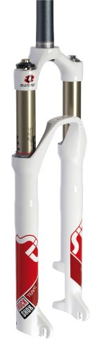

Вилка SID Team Dual Air Push Lock 2010 100 mm бело-синий
Вообще изначально она была бело красной, но по цвету больше гармонирует бело синяя, с рамой,
а по сему деколи было решено заменить на синие :)
Вес без манетки: 1450 грамм.
