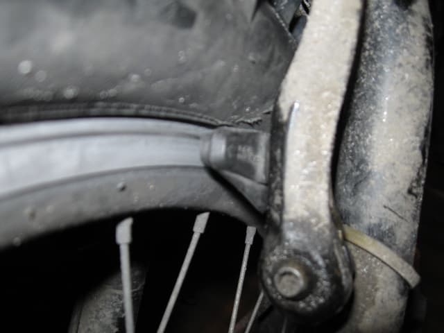

АХТУНГ. после спуска с моста возле Малышева отказал передний тормоз. подлетаю к светофору, а впереди Бимер Х5. думаю ну сейчас передним отторможусь быстренько. клац оба тормоза - а работает только задний. в общем с заносами и прижимом к бордюру оттормозился и остановился у бока злосчастного бимера. по прямой бы не хватило расстояния. ну давай же осматривать тормоз. трос, рычаги, всё целое. смотрю - а правой колодки то нет!!! 2 минуты назад была, тормозил всё отлично было и нет! закручивал хорошо. подозреваю что лопнул болт. хотя как такое возможно. никаких смещений колодки не было. ровненько себе стояла и вот!. завтра чтобы до рынка\магазина доехатть и на работу, поставил пока пару шоссейных колодок поюзанных. то еще извращение. )))

вот
Похоже на усталость металла - микротрещенки накопились, а потом бац и.....

Александор так колодки от силы недели 1.5 стояли. по такой погоде они стираются довольно быстро. максимум месяц живут. за всю мою практику, за все десятки тысяч наезженных километров, такого не случалось. закручиваю колодки хорошо, но без фанатизма. и колодки Альхонговские часто пользую, нареканий не было. Чудеса, вот.
