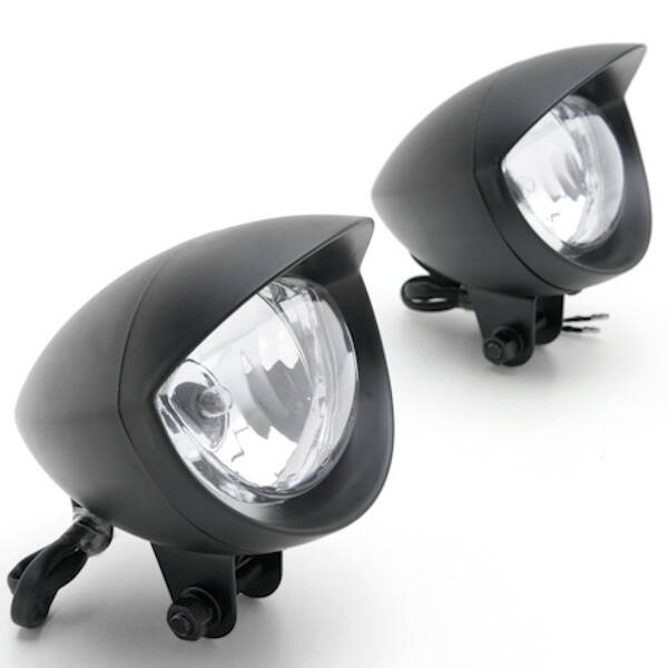

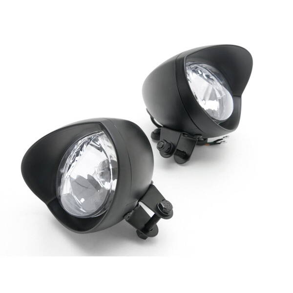

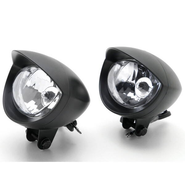

tl089-bs-2.jpg [ 87.12 КБ | Просмотров: 2616 ]
tl089-bs-1.jpg [ 75.62 КБ | Просмотров: 2616 ]
tl089-bs-5.jpg [ 72.74 КБ | Просмотров: 2616 ]
