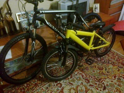

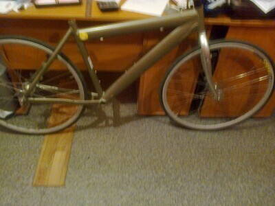

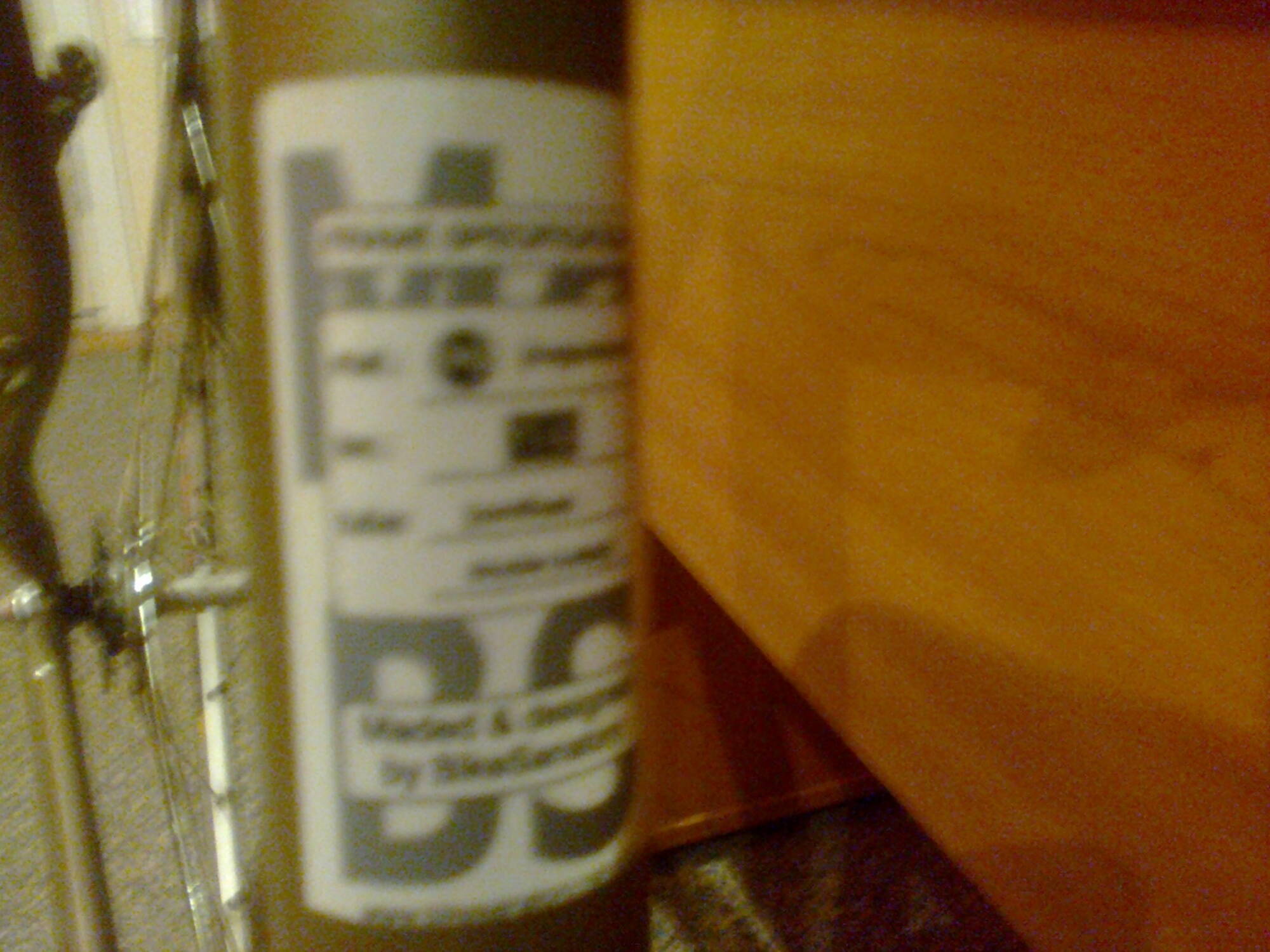

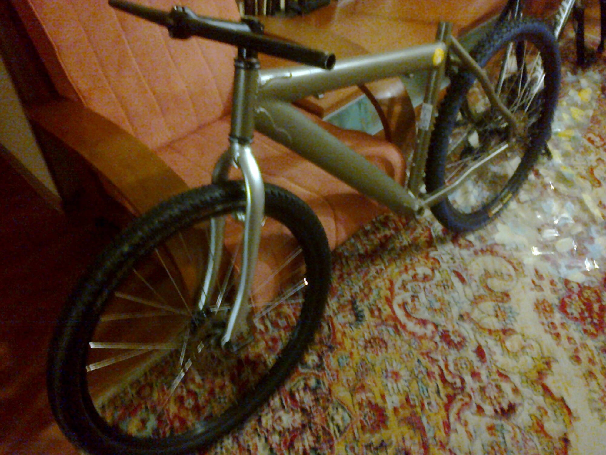

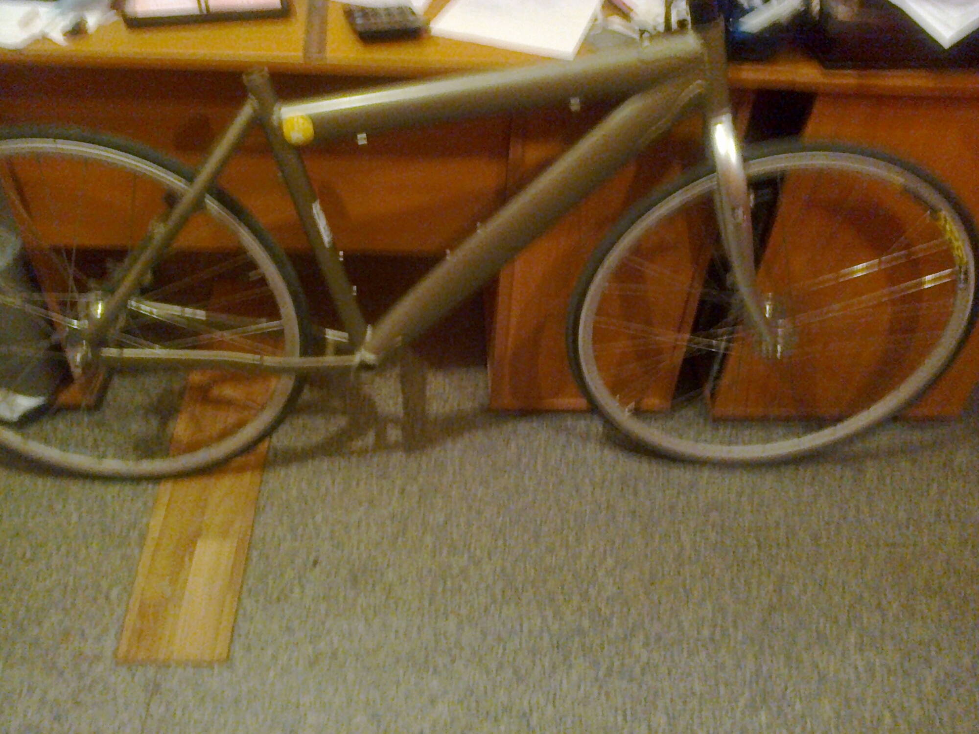

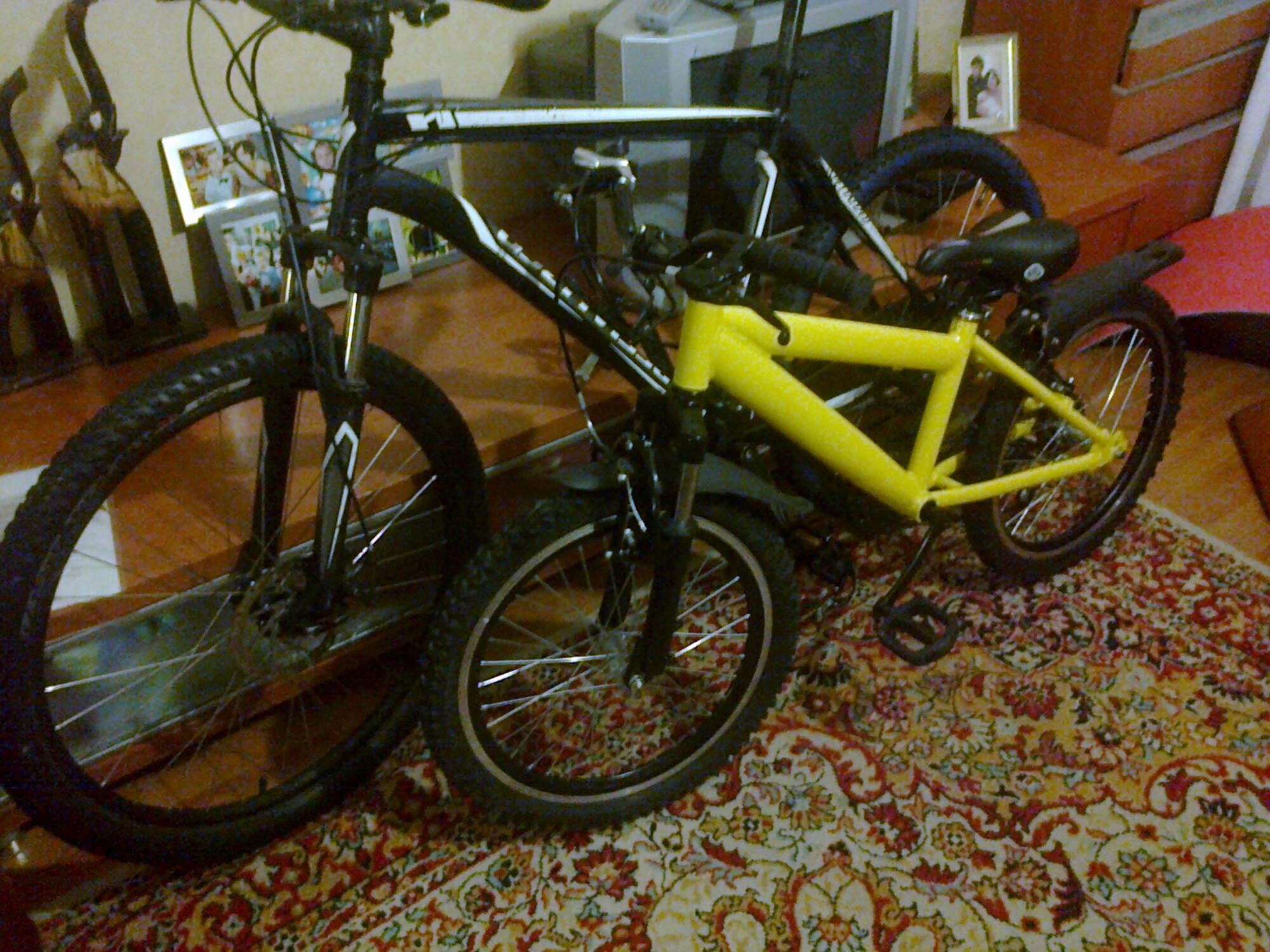

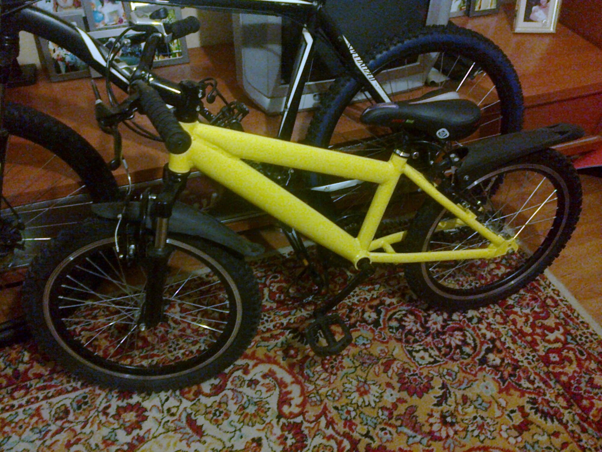

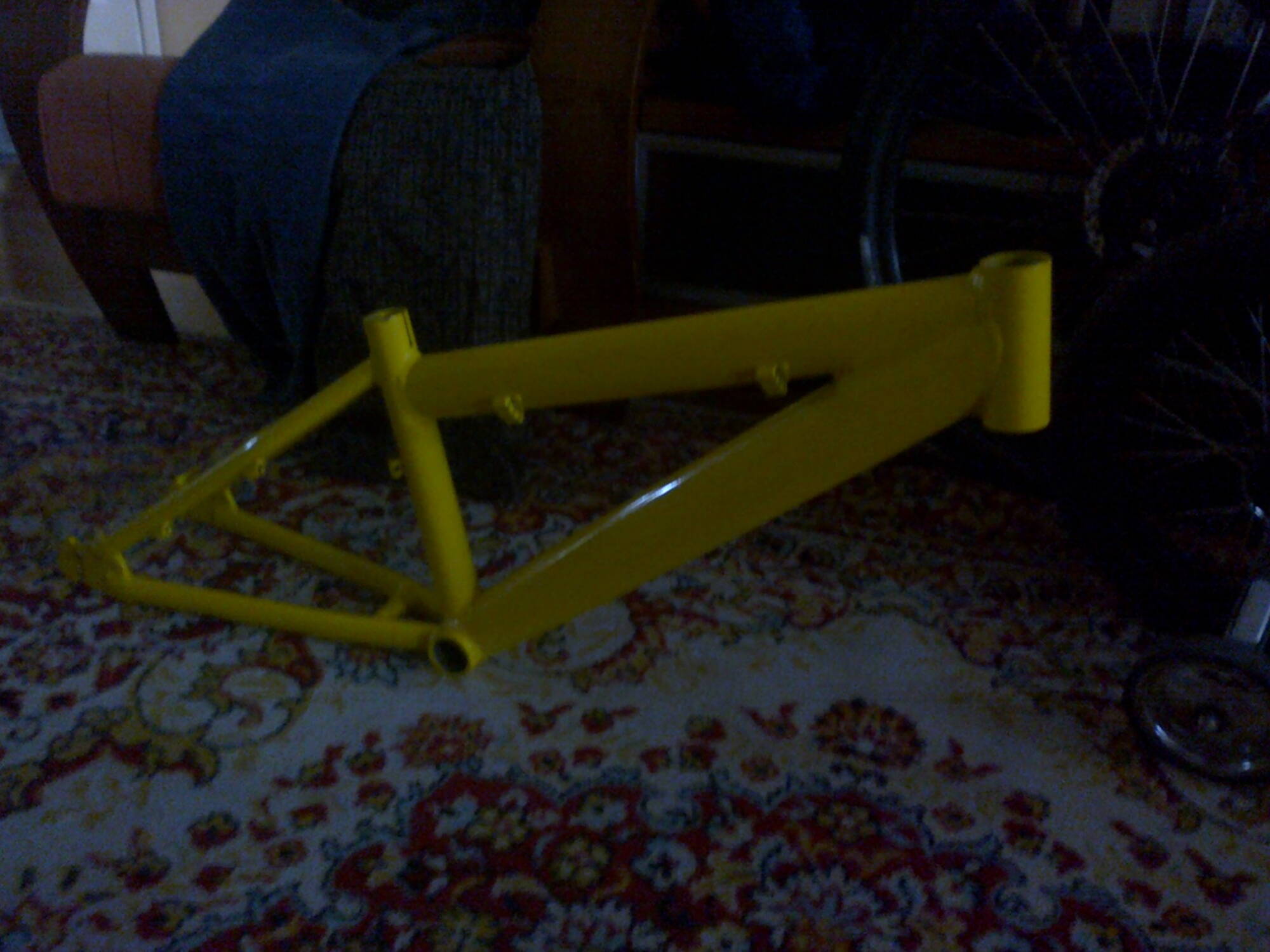

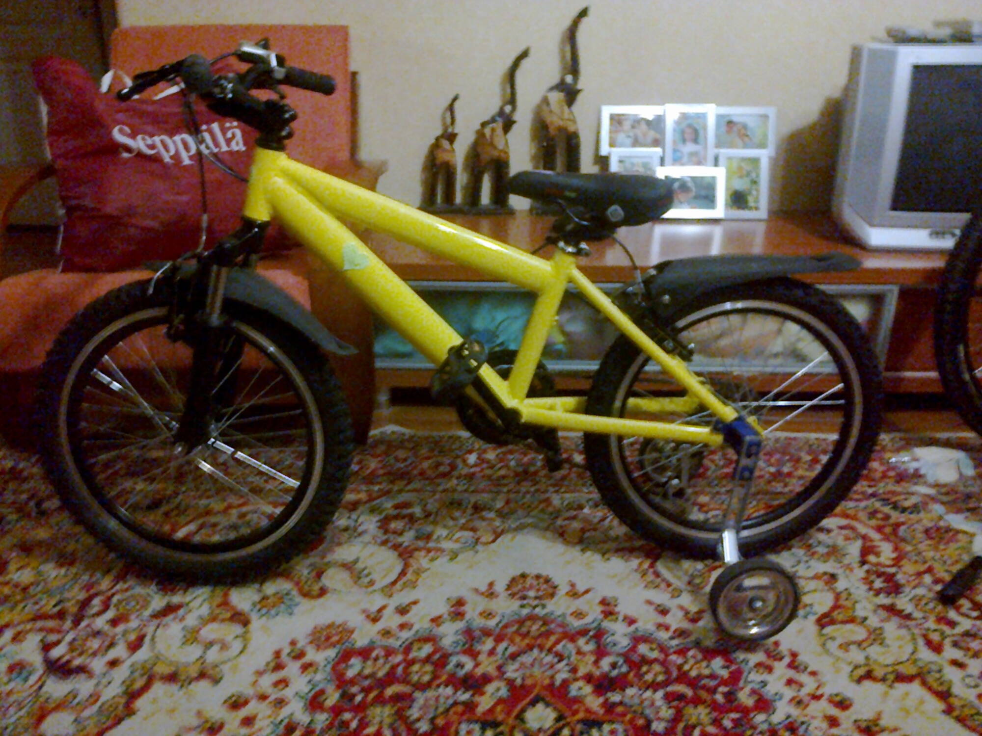

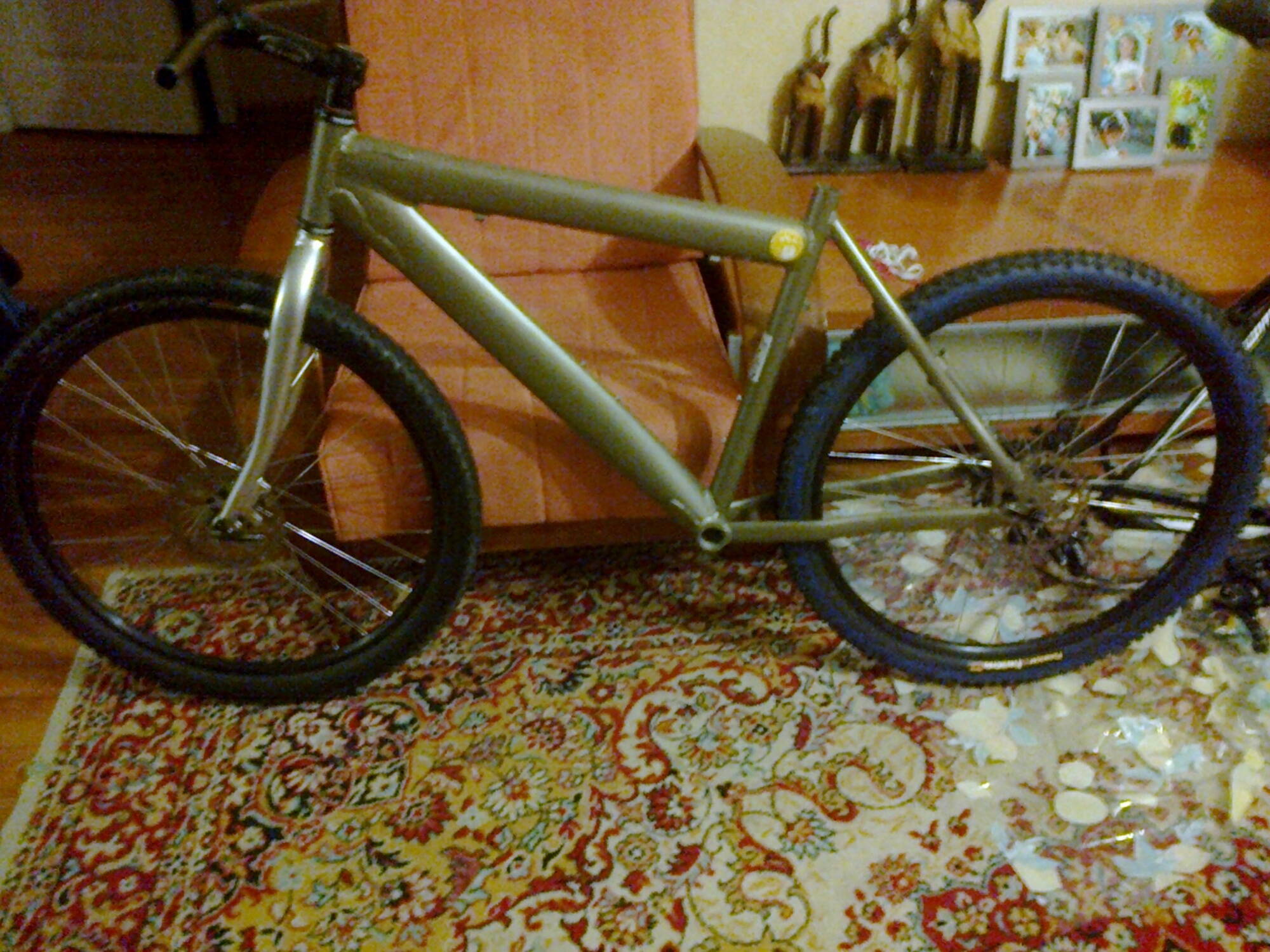

Оживлю угасшую тему ... Два месяца тому назад преобрел у одного ОЧЕНЬ ХОРОШЕГО ЧЕЛОВЕКА раму LITECH МAGNESIUM в 15 размере под 20 колеса и тормоза вибрейки / за символическую плату /, и за пару недель собрал дочери магниевый вел ! Учитывая особенности психики моей дочери / диагноз атипичный аутизм / , которая не принемает ничего нового / проявляется как боязнь переходить на двухколесный байк /пришлось дорабатывать конструкцию крепления дополнительных колес / после изготовления и установки выложу фото с результатом /. Результат сборки байка на фото. Но углубившись в магниевую тему и пообщавщись с Станиславом Сергеевичем Титаренко / у которого два действующих магниевых байка и одна лопнувшая рама / заболел МАГНЕЗИЙНОЙ БОЛЕЗНЬЮ /тайно мечтая скупить все рамы Лайтэка , а я их увидел в одном месте с ДЕСЯТОК !!! /. И на прошлой неделе преобрел не в Харькове а на просторах украинских торг-площадок . Рама номерная !!! ...скорее всего не ЛАЙТЕК . Выкладываю фото и приглашаю к обсуждению .....
Комментарий к файлу: рама Лайтек Магнезиум ...
Фото0432.jpg [ 507.65 КБ | Просмотров: 4628 ]
Фото0477.jpg [ 830.28 КБ | Просмотров: 4628 ]
Комментарий к файлу: в сборе ...
Фото0478.jpg [ 869.86 КБ | Просмотров: 4628 ]
Комментарий к файлу: СНОВО МАГНИЙ ..первая примерка / на фиксовом 28 вилсете /
Фото0498.jpg [ 678.73 КБ | Просмотров: 4628 ]
Комментарий к файлу: наклейка !?
Фото0502.jpg [ 600.57 КБ | Просмотров: 4628 ]
Комментарий к файлу: Примерка вторая !...26 вилсет от SPECIALIZED HARDROK
Фото0510.jpg [ 853.24 КБ | Просмотров: 4628 ]
Комментарий к файлу: задние перья гнутые , а не прямые как на ЛАЙТЕКЕ ! ???..
Фото0511.jpg [ 686.84 КБ | Просмотров: 4628 ]

Все таки это Лайтек Магнезиум ... модель Элит два . ссыла о происхождении наклеек на раме http://forum.birota.ru/viewtopic.php?f= ... tart=280!!! Я даже рад что это так . В собственности два Лайтека ...это СЧАСТЬЕ ! Пару дней назад притянул часть рамы от Лайтековского двухподвеса . Но взвесив все ЗА и ПРОТИВ верну . Надо остановиться и даделать начатые проекты ....к ним добавился ПРОЕКТ ВОСТАНОВЛЕНИЯ Cinelli Super Corsa Pista ! viewtopic.php?f=97&t=297254

Странно, что на"взрослой" раме нет усилителя в месте сварки горизонтальной и подседельной труб (остальные присутствуют), да и геометрия задней части от "Элит 2" отличается, возможно это какая то переходная модель или Гена из "Bike sanatory" конструировал что то свое. Хотя мою раму, в свое время, наличие усилителя от трещины все равно не спасло (аккуратно треснула над ним) - теперь висит в мастерской как воспоминание (катила здорово, особенно в горку). Фото еще живого аппарата на предыдущей странице в этой теме(там хорошо видно отличия "Элит-2" от Вашей рамы) viewtopic.php?f=23&t=13957&start=30 . Кстати, если не секрет, за сколько удалось купить детскую раму? Хотел в свое время ее купить, но показалось, что она под 16" колесо (померять было нечем и смотрел в темноте), зато рассказал ребятам, что они продают. Потом как то замотался и покупка не сложилась. Кстати, велик у Вас получился симпатичный.

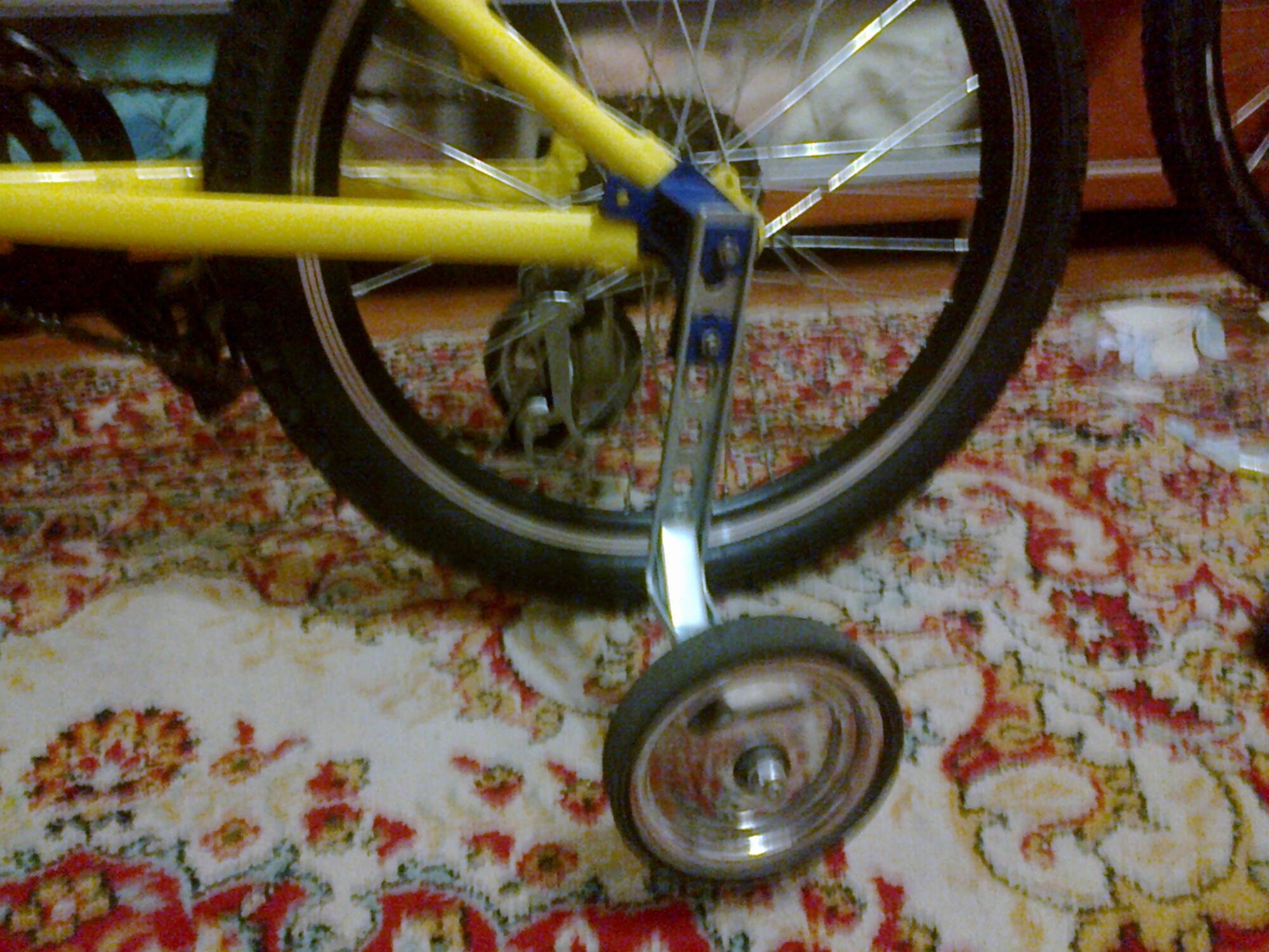

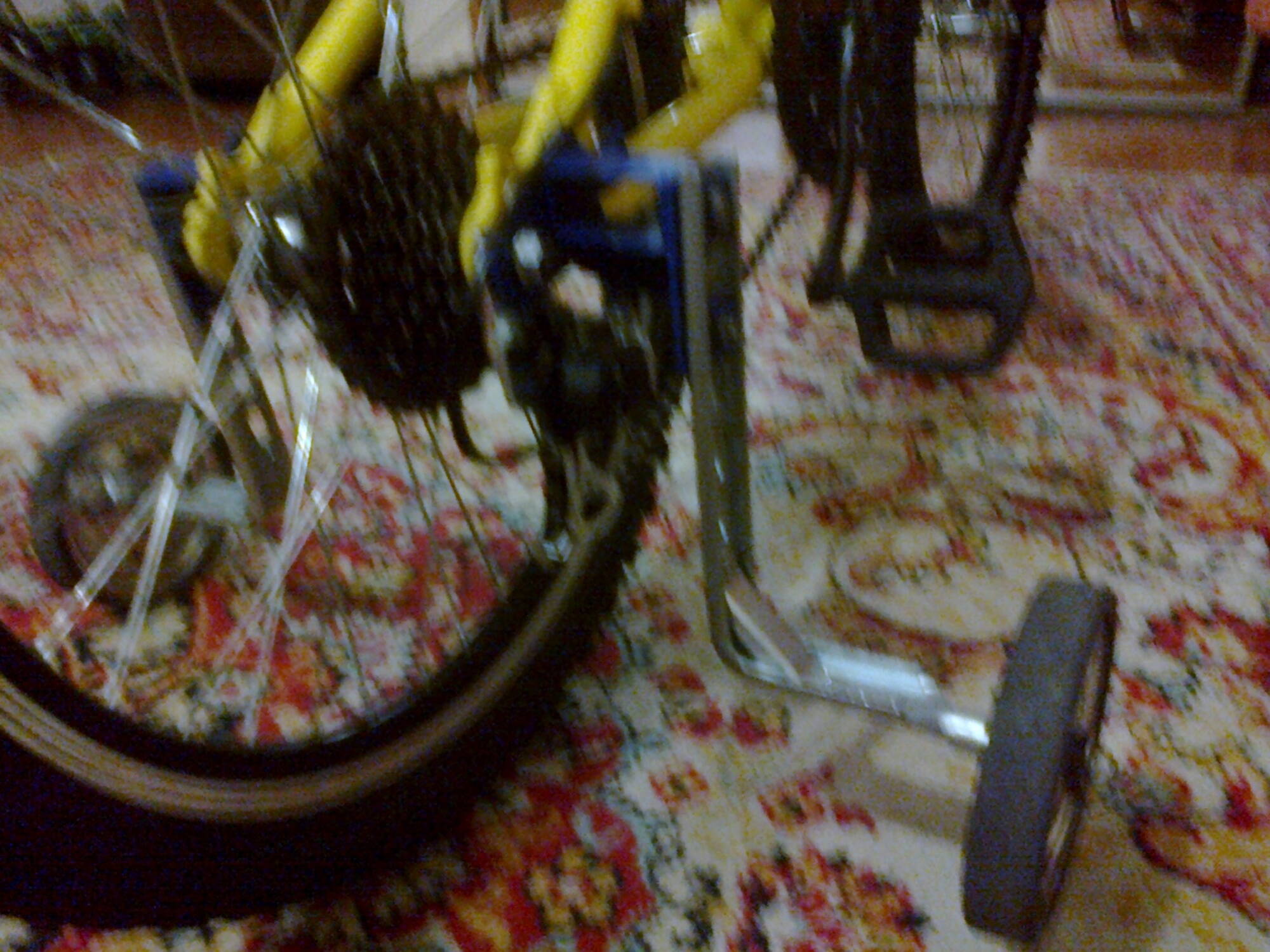

Забрал у Валеры с моего родного 607 м/р-на за 500 грн ....! Считаю за подарок . Байк получился лёгкий и красивый ... хотя есть много мест где можно улучшать . Но задачу ставил ...постройка БЫСТРО И НЕДОРОГО . На выходных установил дополнительные колеса . Вот что получилось ... переключению передач не мешает .
Фото0519.jpg [ 735.87 КБ | Просмотров: 4536 ]
Фото0522.jpg [ 756.07 КБ | Просмотров: 4536 ]

Кстати подседел на ВЗРОСЛОЙ раме 27.2 а у МАЛЫША 30.0 , но диаметр подседельной трубы на малыше 31.8 а на взрослой 34.2 .... Может по этому не стали усиление доваривать ?

Во взрослой раме, скорее всего, вклеен переходник на 27.2

К счастью ни каких вставок нет ! Труба до кареточного узла не имеет изменений в диаметре . Уточненный внешний диаметр подседельной трубы на раме 34.9 мм .
