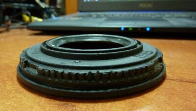

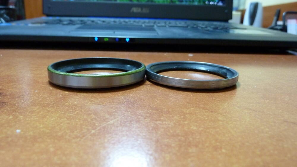

Katzman писал(а):
Какой сальник течёт? Будет отчёт о замене?
Не думали доработать пыльник справа? Та сторона, где звезда и смешная крышечка из тонкой жести. Крышечка вызвала сомнения, как только взял в руки планетарку. Сейчас собираю опыт и идеи других владельцев альфин-11.
Апгрейд зробив. Доповідаю.
Були знайдені - так, саме знайдені, сальники Musashi F4154. Дорого. Пара. По діаметру стають ідеально. Мають товщину 6.8мм. Для нормального встановлення треба зточити до 4мм. Я усе зточив із зовнішньої сторони. На фото цілий сальник та вже зточений. Посадив на звичайний "автомобільний" поліуретановий герметик. Пружинку сальника зняв - і без неї тугенько сідає. Проїхав сьогодні 40км. Зовні сухо. На 200км зніму зірку та гляну всередину. Самообертання педалей немає. Накат пречудовий.
Це друга спроба, у першій я зточив сальник до 4.3мм та він затирав об ту кришечку-пильник. Плюс я перетягнув конуси. Було самообертання педалей. Пружинка сальнику тоді була на місці. Прошла втулка так 160км. Сальник не пропустив нічого.
Фото не мої, але мої такі само.

Ооо!!! Мої фото.
По темі- 5000км було без протікань. І після зими знову почалось підпотівання маслом. Буду розбирати і робити профілактику.

Текти він не тече. Сам сальник відпрацьовує чудово навіть без пружини. Вклеїти його лише треба нормально, без праймеру не вийшло - герметик з пластиком кришки має погану адгезію.
Але через кілька тисяч тече з 22( ніби) деталі - шестерні, яку крутить перемикач. В неї ущільнення так собі, плюс вона трохи люфтить - от і просочується. Лікую консистентом.
