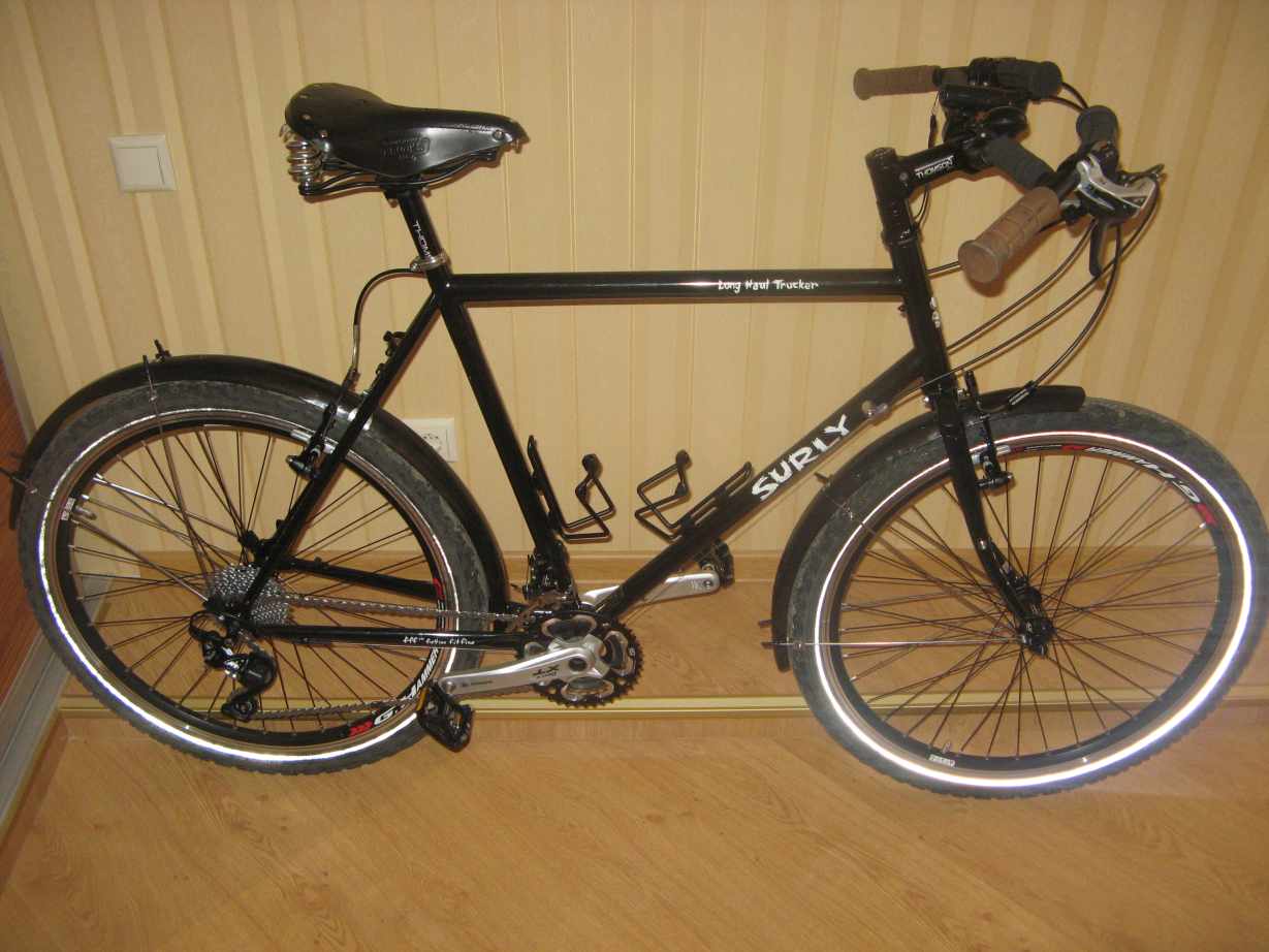

Конфигурация
рама+вилка: Surly Long Haul Trucker, cr-mo 4130;
рулевая: Cane Creek S-3;

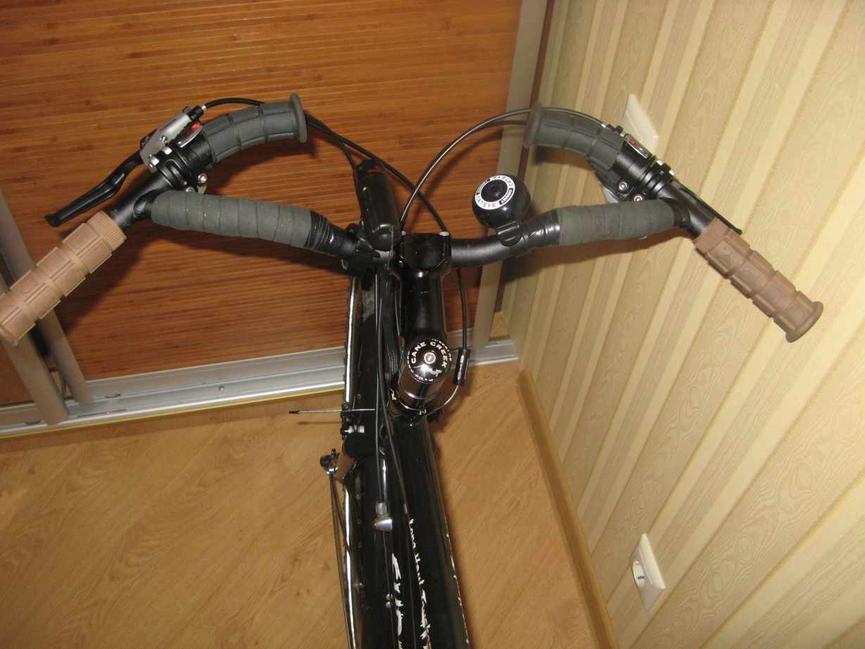

руль: H-bar Titec 25,4 mm;
вынос: Thomson 100 мм, 5градусов;
подседельник: Thomson Elite Seat Post ( 27.0х330мм);
седло: brooks B-66;
тормоза: Shimano XT V-Brake BR-T780;
тормозные ручки: Shimano XT T780 Trekking V-Brake Levers;
педали: Shimano XT SPD Trekking T780;
крылья: SKS Chromoplastic Mudguards;
заднее колесо:
обод: Обод RemerX Grand Hammer, 26", V-brake, 36H
втулка: Shimano XT Rear Hub T780;
спицы: Mach1 GALVA черный;
Нипель Mach1;
резина: Shwalbe Marathon Plus 26х2.0;
переднее колесо:
втулка: Shimano XT Front Hub T780;
Нипель Mach1;
привод
манетки: Shimano XT M780 10 Speed Trigger Shifter;
кассета: Shimano XT (M771);
зад. переклюк: Deore XT (786+);
пер. переклюк: Deore XT(781);
система: Deore XT (М770), 42-32-24;
картридж: SM-BB70 Hollowtech II;
цепь: Shimano XT HG95;
Велосипед створював для вантажного далекобійного туризму в повному навантажені цим пояснюю МТБ трансмісію.

Добавив фото

страшновато выглядит на 26 колесах, ростовка большая?
Манетки удобно то доставать, может их переместить на ближние ручки руля, а тормоза оставить на месте?
Или такой вариант, если хомут манетки позволяет

Оптичний обман, вони всі так виглядають на 26. ростовка 56 см.
По манетках то спробую ще ваш варіант, хоча думав над ним.Дякую)))

В идеале, сделать переднее крыло лёгкосъемным.
СообщениеДобавлено: 18.01.2014 15:58
Сообщения: 408
Город: Винница
Зарегистрирован:10.01.2014
який чином? варіанти?
СообщениеДобавлено: 18.01.2014 16:02
Сообщения: 2550
Город: Макеевка 22-я стрит.
Зарегистрирован:13.09.2007
Мои мысли в этом направлении - использовать фастекс.
ЗЫ. Кусочек рубашки заднего тормоза. Его бы укоротить. Думаю будет мешать при езде с грузом.
СообщениеДобавлено: 18.01.2014 16:09
Сообщения: 408
Город: Винница
Погоджуюсь перероблю. Спочатку залишив кантилеверні тормоза вони класно стояли, але з ручками під вібрейк не та якість гальмування і механіки рекомендували поставити ві брейк.
