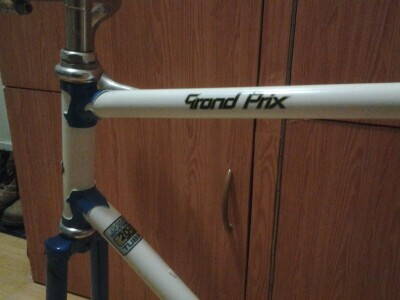

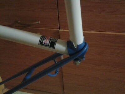

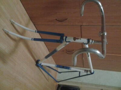

И чуть не забыл. Каретка отторцована, рулевая запресована и собрана на имеющемся кольце и без смазки чтобы подровнять шток и просто прикинуть что к чему. Блёклые фото на телефон из прихожей прилагаются.
20140212_000714.jpg [ 814.04 КБ | Просмотров: 4193 ]
20140212_000623.jpg [ 798.21 КБ | Просмотров: 4193 ]
20140212_000722.jpg [ 816.79 КБ | Просмотров: 4193 ]
20140212_000733.jpg [ 794.03 КБ | Просмотров: 4193 ]

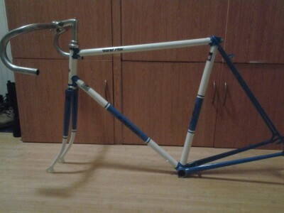

СообщениеДобавлено: 12.02.2014 18:07
Сообщения: 272
Город: Kyiv
Зарегистрирован:02.07.2012
Немного нормальных фото рамы и колёс
