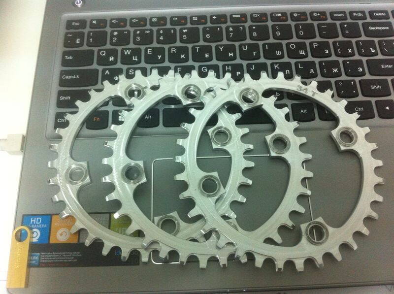

Система: Shimano SLX FC-M675 Звезда 34Т, звезда с переменной толщиной зуба. Подобная звезде Гарбарук.

Задний переключатель: Shimano XT Shadow RD-M781GS заменены ролики, установлены ролики с переменной толщиной зуба, на пром подшипниках.

negdan4ik писал(а):
что за звезда? как в работе, где достали, сколько стоит?
Звезду 34т сами точили Ролики с промподшипниками на заднем переклюке с переменным зубом тоже сами точили..

Здорово получилось :good: , а это все точилось для себя или планируется выпуск на продажу?

Что дает переменная толщина зуба в переключателе?
Он же просто направляет цепь, нагрузки не испытывает, в чес изюм?
