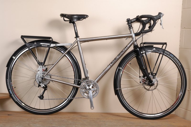

Давно порывался собрать что-то циклокроссовое и, видимо, время пришло, в руки попал почти полностью устраивающий Cicli B Shimano 105 (Сайкли би. Название взято видимо от игры слогов в слове велосипед: Bicycle - Cycle Bi).
Эта сборка по многим моментам отвечает моим запросам к циклокроссовику: карбоновая вилка, дисковые тормоза Avid bb7 road, дополнительные тормозные ручки для прямого верхнего хвата и седло Brooks Professional. В общем получилось кое-что крутое. Обмотку и проводку подобрал в цвет к надписям. В стоке все шло просто черное.
В велосипеде используется группа Shimano 105 10x по кругу. Спереди трипл, BCD 130, 50-40-30.
Кассета 25-12 CS-6600, той же серии и цепь. Обода Mavic A317, спицы и ниппели DT Swiss, втулки XT под 6 болтов. Тормозные машинки Avid bb7 Road с модуляцией правой и левой стороны. Обмотка Fi'zi:k, все палки и рулевая Ritchey. Резина Maxxis Wormdrive 42mm, катал уже на такой, понравилась.
Вес: 11,760 кг
ЕТТ 58см, думаю вынос прийдется ставить по-короче с моим ростом 183.
Собрал, сфотал, написал этот текст. Завтра хочу начать обкатывать.

ВВ7 и доп. рукоятки - самое то! У меня так же :smile:
Долгое время катал с триплом 26-36-48 и кассетой 11-28, но после перехода на дабл 34-50 с той же кассетой, понял, что на трипл не вернусь.
Покрышки эти на асфальте в виражах очень недолюбливаю и по сырому грунту и траве, когда уже не новые не держут (подъем и торможение).
И обмотка, как подсказывает chutang лучше бы смотрелась в тон седла. А так и седло "выпадает" из общей цветовой гаммы и обмотка. Хотя, каждому свое :wink:

Ребят, благодарен всем за ваши вопросы и отзывы. Просто так совпало, что погода испортилась и я еще не выехал на нем ни разу, поэтому ничего пока добавить не могу.
По поводу цветовой схемы, как и говорил обмотка и боудены в цвет надписей, а седло чистый утилитаризм. Черное просто пачкает одежду.
Но есть еще черное с серыми надписями, наверное, сделаю еще один лук для успокоения. Может еще обмотку коричневую достану, но это позже.

Это то, что я хочу себе собрать уже как год) Но, видимо, пока не судьба. Правильно ли понял, что он стоковый?
 Заголовок сообщения: Re: Циклокроссер Cicli B
СообщениеДобавлено: 15.04.2014 14:47
Сообщения: 552
Город: Шимановск
Зарегистрирован:15.06.2011
Год мало, я 2-3 мечтал. ) Да, стоковый обвес хорош, но в стоке выглядел как-то так (по виду не по обвесу)

Оке, мой велосипед туринг. Ну даже кросс-туринг, если прочитать на офф сайте. Но с другой стороны: принципиальных различий нет: с дисковыми тормозами выступают в соревах, зазоры на раме большие, можно безболезненно заменить раму, брукс то же самое.
