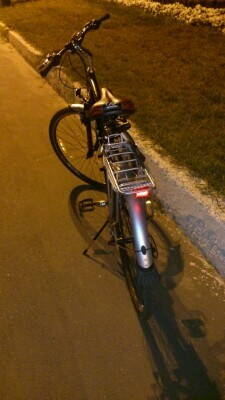

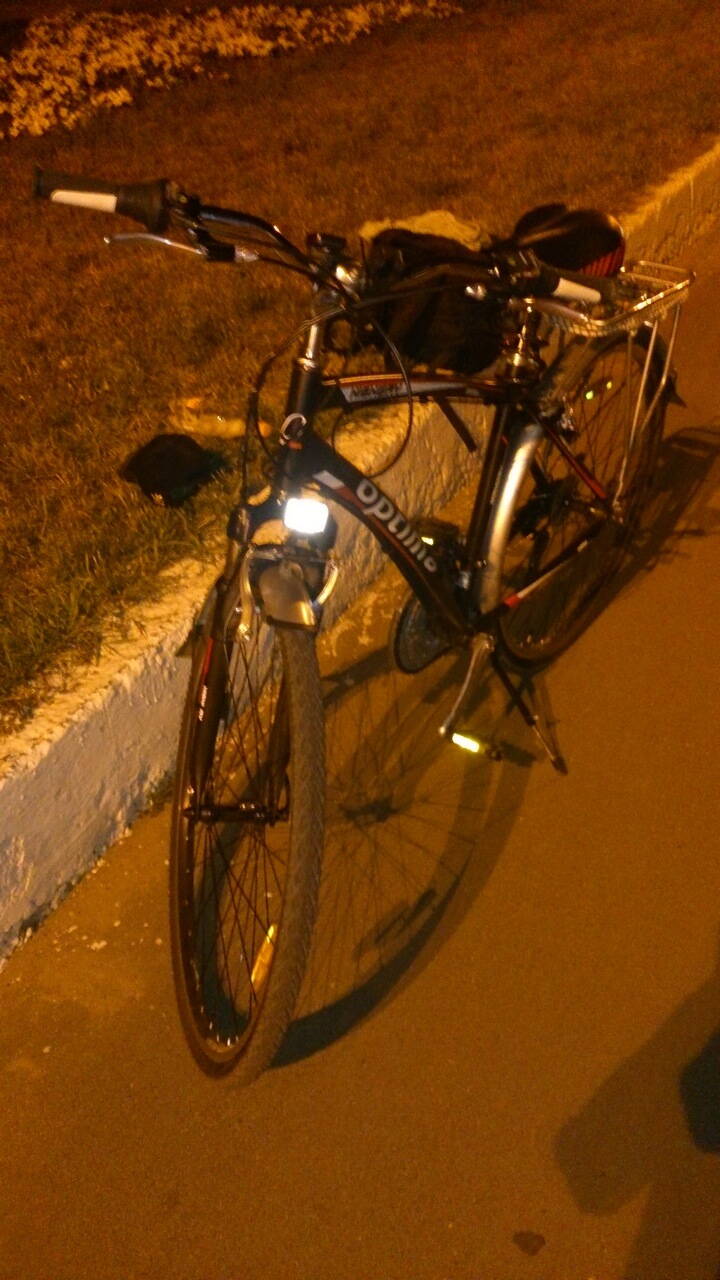

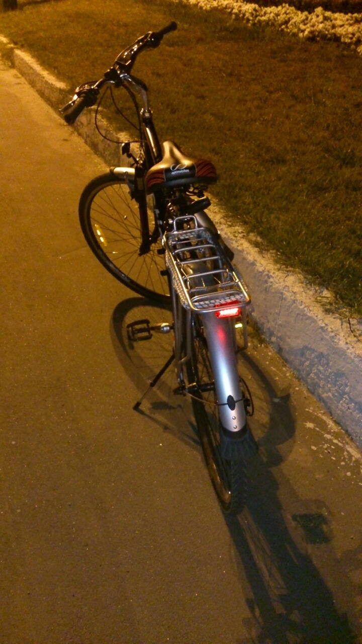

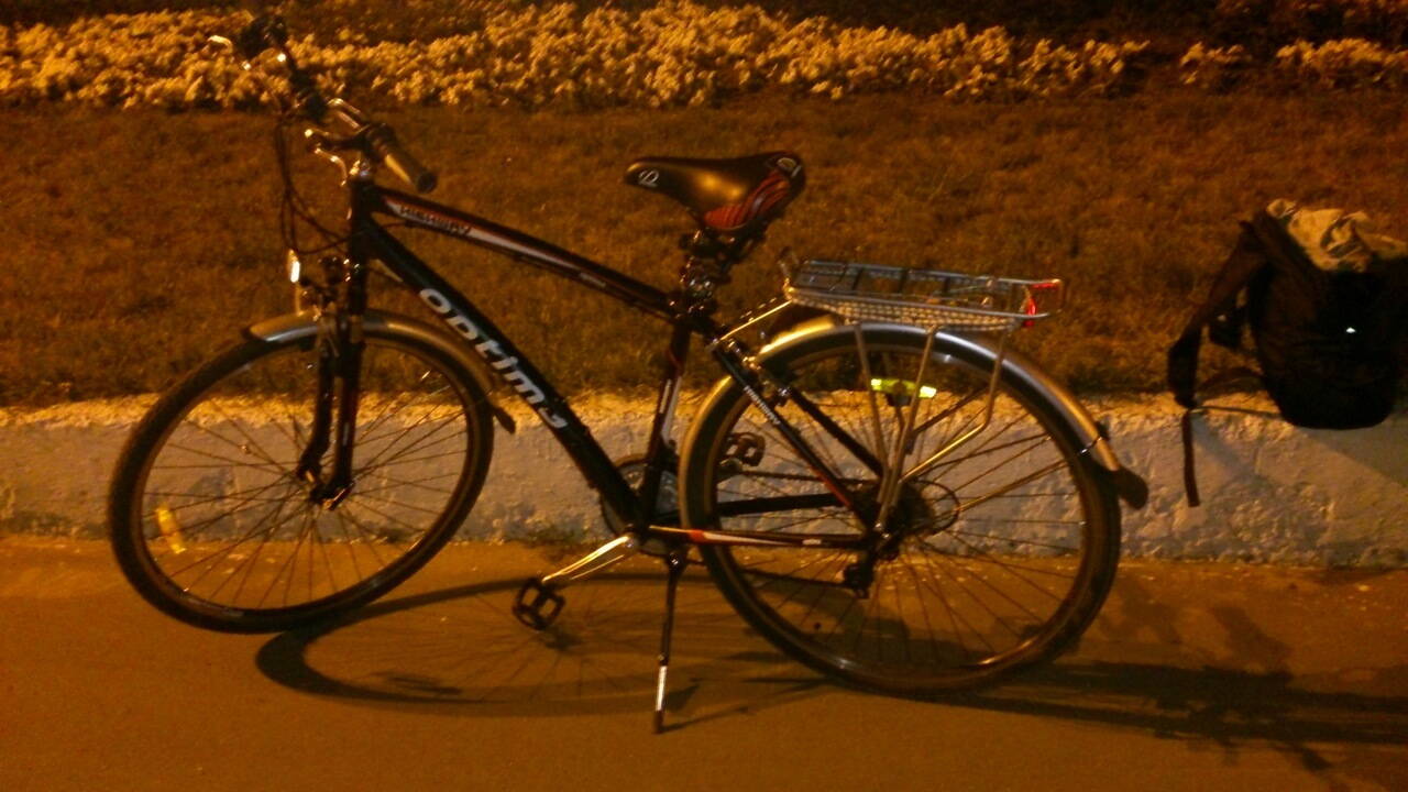

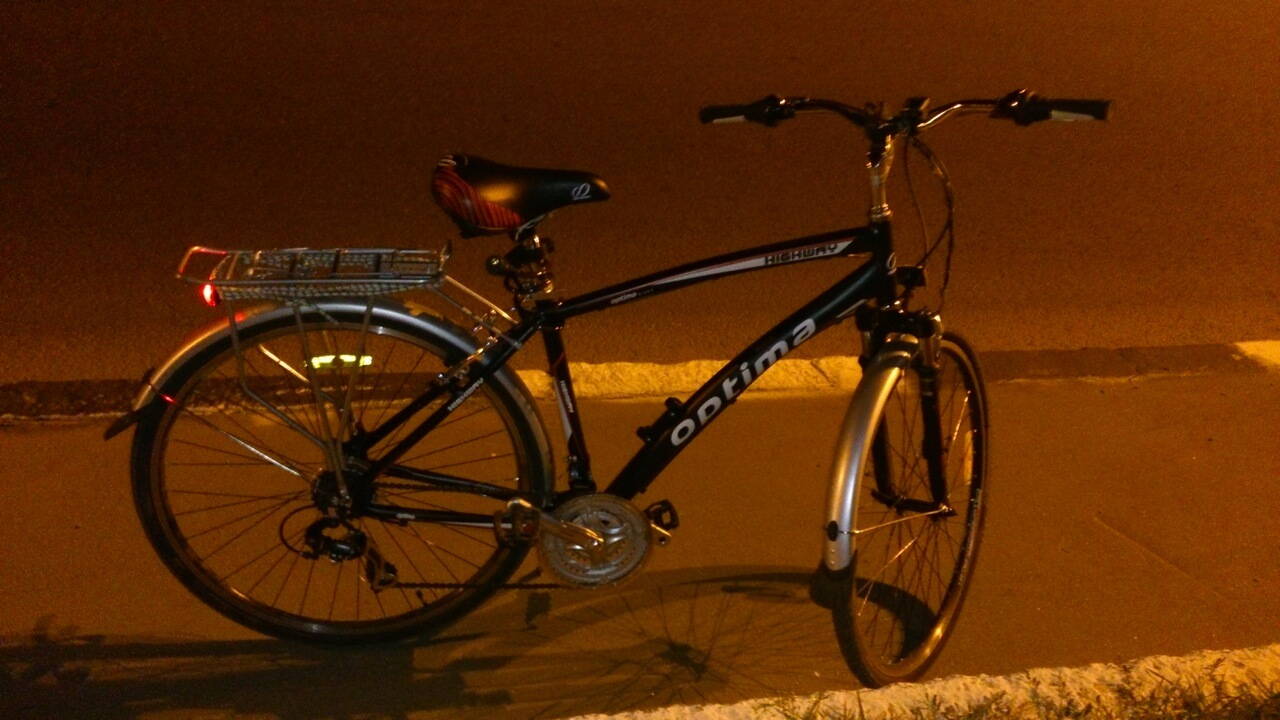

выкладываю фото после 300 км проезда.
заехал после 100 км к мастеру,он подтянул тросики,подстроил переключатели,тормоза,правонул обод задний,и поехал хайвей немного полегче.,чем после покупочной сборки)))
настало время смазать цепь,хотелось бы узнать кто как это делает???
купил у чувака на северной комп,насос фонарик диодный,3-х режимный,мигалку и крепление для фонарика за 230 грн....позже залью фото всего этого шарма)))
и вот теперь можно всем кричать-вел гавно,или вел хорош,или что то еще))))
я буду рад выслушать положительные отзывы,буду спорить и отстаивать свою правоту при негативных откликах))))http://xt.ht/phpbb/viewtopic.php?f=79&t=211740
