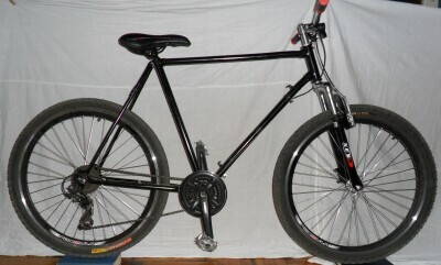

Купил я его за 200грн). Состояние было на грани того, что бы его просто выкинуть. Так как шоссейный вел из него делать не хотел, глядите что пока что вышло:
Мой недоделанный вел на базе ХВЗ Турист:
Рама - ХВЗ Турист
Вилка - XEY Suspension
Сиденье - Wetion
Руль - Monero
Педали - нонейм
Шатуны - Shimano FC-M191
Задняя перекидка - Shimano RD-TX 35
Обода - Formula
Трещетка - нонейм
Цепь - КМС
Покрышки - ChaoYang 1.95/CST 2.1

Как вы думаете, покрышки 1,95 на 26 колесе на зад, станут? Про 2,2 я вообще молчу(.
ПС: Сейчас стоят 1,75

Назад поставил 1,95/26 вперед 2,1/26

А с задним тормозом что делать будешь ???
 Заголовок сообщения: Re: Мой переделанный Турист
СообщениеДобавлено: 30.08.2011 20:12
Сообщения: 12
Зарегистрирован:17.08.2011
Пока катаюсь так.
Хотел наварить, все отговаривают, мол рама не выдержит.
В планах раму заменить, но это уже через пару месяцев.

почему колёса 26"?
Ну так тогда он точно не будет переделанным Туристом.

draff писал(а):
На струю раму станут новые колеса 28 на тонких сликах. будет как шосейник.
Хочу как минимум два вела, хотя еще охота иметь фикс...
СообщениеДобавлено: 31.08.2011 19:31
Сообщения: 12
konstruktor писал(а):
почему колёса 26"?
На новую раму станут)

FryN20 писал(а):
Пока катаюсь так.
Вари, ничего с ней не случится

LordOfSun писал(а):
FryN20 писал(а):
Пока катаюсь так.
Тогда вопрос, где пилоны взять?

FryN20
Ты наверно про брейк боссы - в магазинах и на рынках искать

LordOfSun писал(а):
FryN20
Блин, спрашивают размер, что сказать?

FryN20
Ну хз, под вибряки, они вроде как все (V-brake) одинаковы
