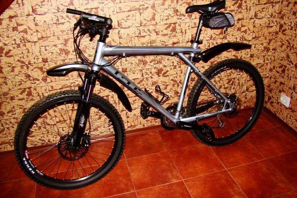

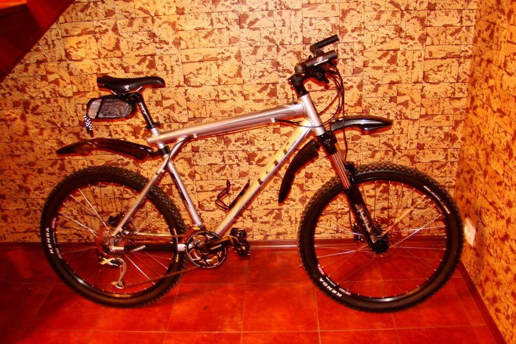

GT Avalanche Expert 2009
g9_avalancheexp_slv_390178.jpg [ 35.4 КБ | Просмотров: 11302 ]

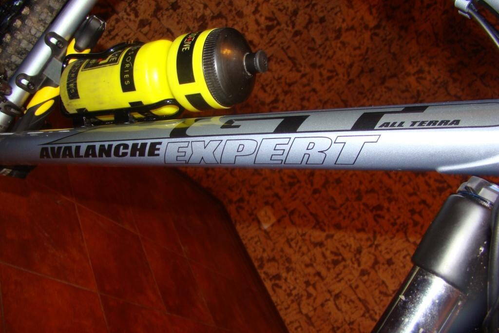

Бренд:_______________________________ GT MTB
Серия:_______________________________ All Mountain Hard Tail
Наименование:_______________________ Avalanche Expert
Год:_________________________________ 2009
Вес: ________________________________

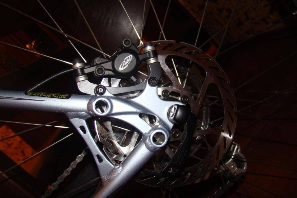

Рама: _______________________________Алюминий 6061 Superlite. Баттинг. GT Triple Triangle дизайн. Верхняя и нижняя труба выполнены с применением технологии гидроформинга. Профилированные трубы переднего треугольника.
Рулевой стакан - стандарт Zero Stack. Крепление дискового тормоза, сменный держатель заднего переключателя

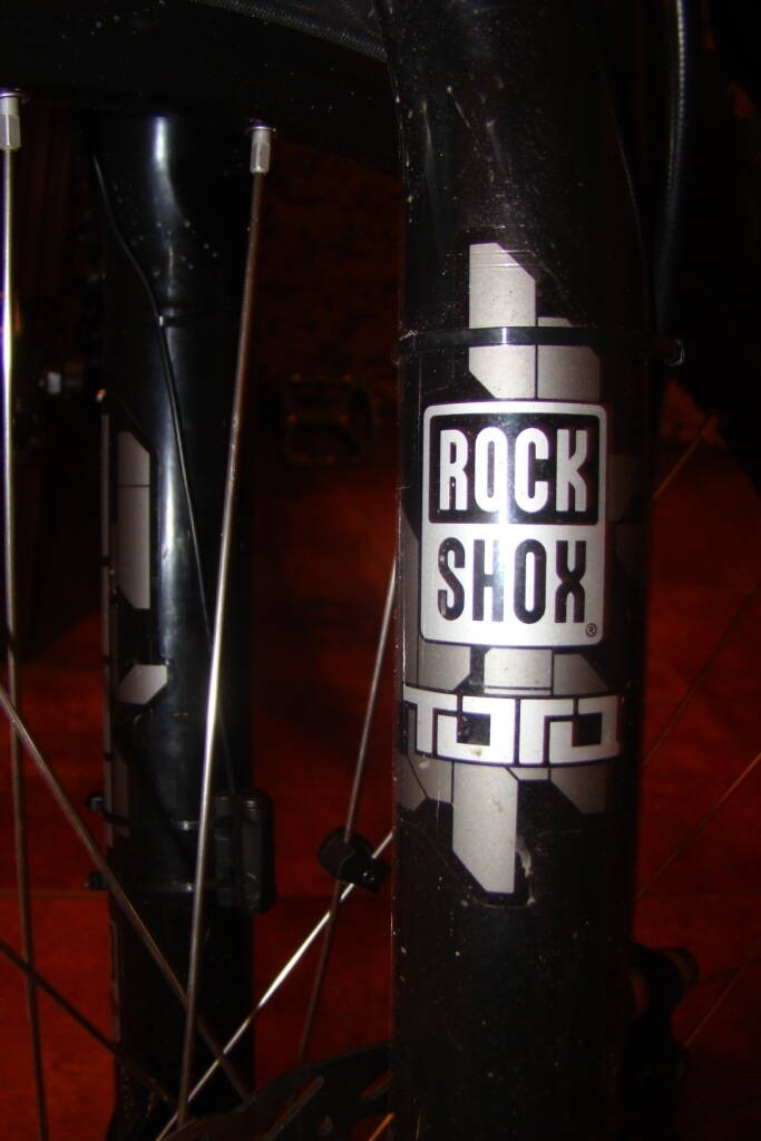

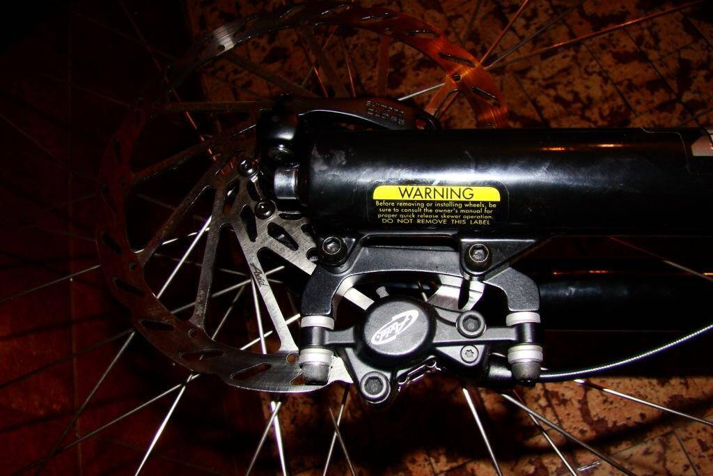

Вилка:_______________________________ Rock Shox Tora, 85-135мм U-Turn, регулировка хода и демпфирования, блокировка
Система:_____________________________ Shimano FC-M542 Hollowtech II, 22/32/44T
Каретка:_____________________________ Shimano, внешние чашки с подшипниками увеличенного диаметра
Педали: _____________________________ Shimano PD-M520 + Cycledesign MTB

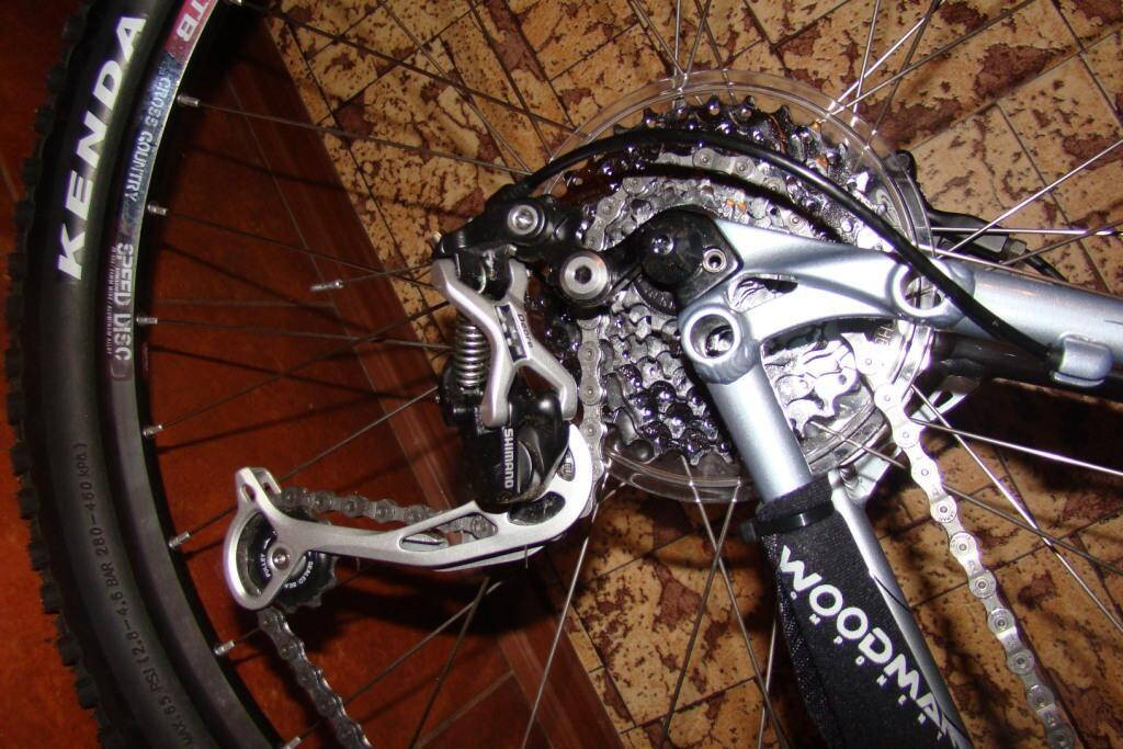

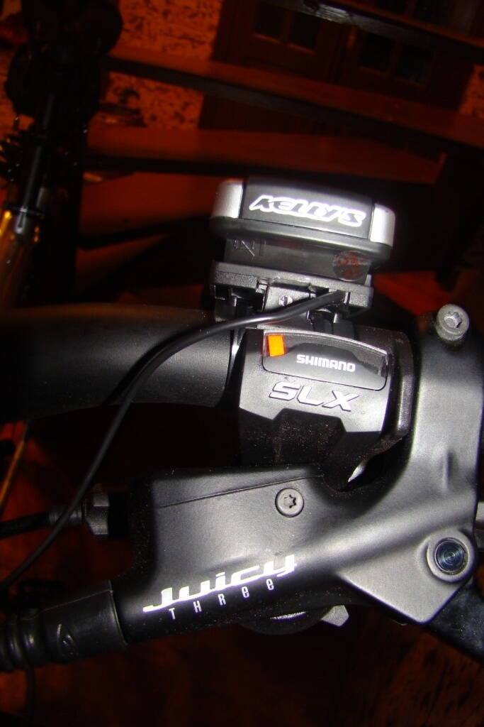

Передний переключатель:______________ Shimano SLX
Задний переключатель:________________ Shimano SLX Trigger 3х9sp
Кассета:_____________________________ Sram 9sp, 11-32T
Цепь:_______________________________ Shimano HG-53, 9sp
Обода:______________________________ WTB Speed Disc XC, 32H
Покрышки:___________________________ Kenda Nevegal 2.1" 120 tpi, кевлар + MAXXIS - Wormdrive Kevlar 26x1.9
Передняя втулка:_____________________ Shimano Deore Disc
Задняя втулка:_______________________ Shimano Deore Disc, 9sp
Спицы:______________________________ DT Swiss, нерж. сталь
Тормоз передний:____________________________ Avid Juicy 3, ротор 180мм
Тормоз задний:_______________________ Avid Juicy 3

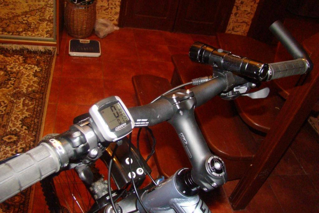

Руль:_______________________________ GT Mtn Riser, Al 6061, 31.8мм, подъем 15мм
Вынос руля:_________________________ GT ATB, 31.8мм, 4-болтовый, кованый, подъем 15гр
Грипсы:_____________________________ GT Lockdown, с замком
Рулевая колонка:_____________________ Zero Stack System
Седло:______________________________ WTB Rocket V Comp, рамка CroMo
Подседельный штырь:_________________ Alloy, 27.2мм, микрорегулировка
Дополнительное оборудование: Подседельный хомут и эксцентрик
Тип подвески:________________________Хардтейл
Цвет:_______________________________ Gloss Silver
держатель бутылки:___________________
Защита пера:________________________ NEO WOOdman
Крылья:
Подседельная сумка:_________________ CD QR II 12*17
Рога:_______________________________120мм
ПОКА ВСЕ :-P
ТЕПЕРЬ РУГАЙТЕ :evil:

На мой взгляд дизайн хромает

мож его крылья портят?......по сравнению с "ссылочной" :"": картинкой..

ну незнаю крылья не крылья а они помогают

Не нравится: шатуны под внешние подшипники, крылья, сочетание руль+вынос+кольца под ним. Заднее крыло надо опустить ниже, переднее лучше смотрелось бы с крепежом на гориллу. И выкрути вилку на минимальный ход. Из-за ракурса сложно судить, но геометрия выглядит чересчур заваленной. А так отличный аппарат.

Комплектуха норм. Рама - ... (я промолчу)
В темах, созданных ранее тебе предлагали, варианты поинтереснее.
Ну, а вообще, главное, что тебе нравится!!! Приятных покатушек!!! :smile:
