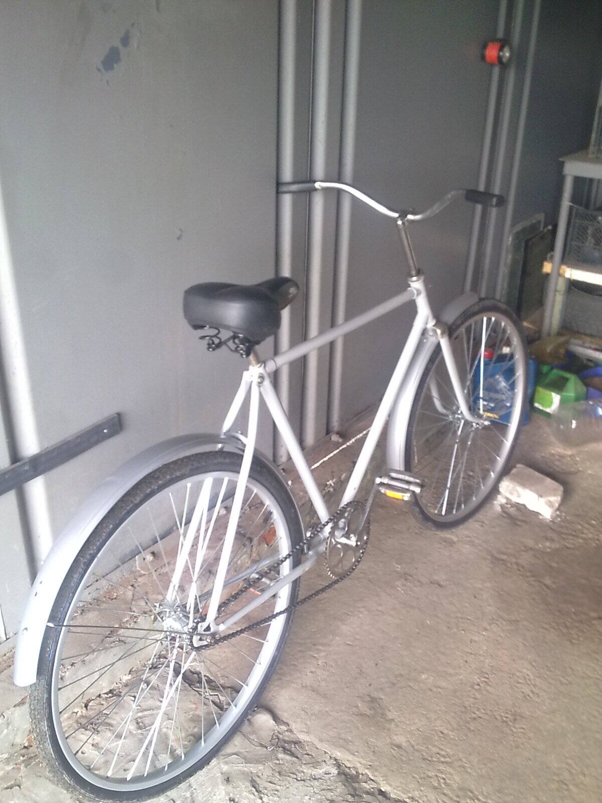

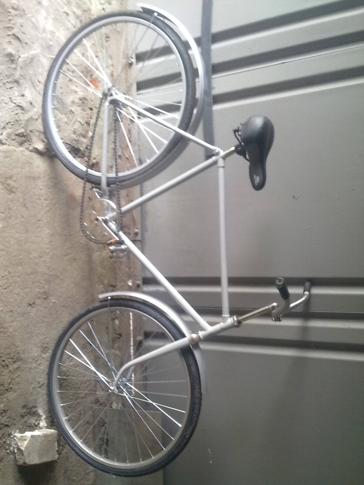

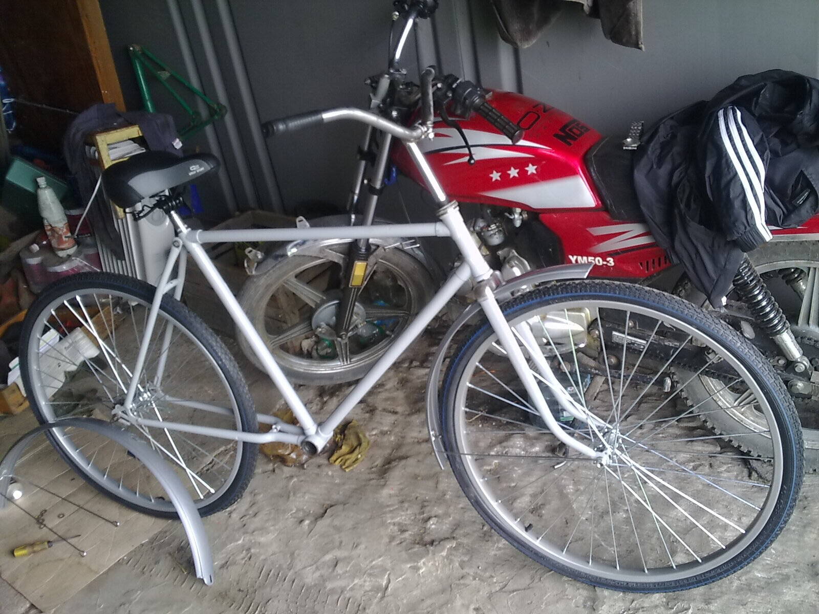

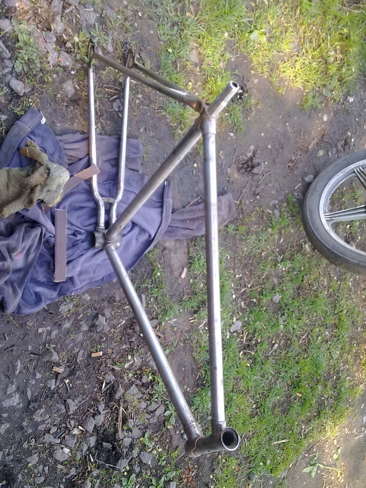

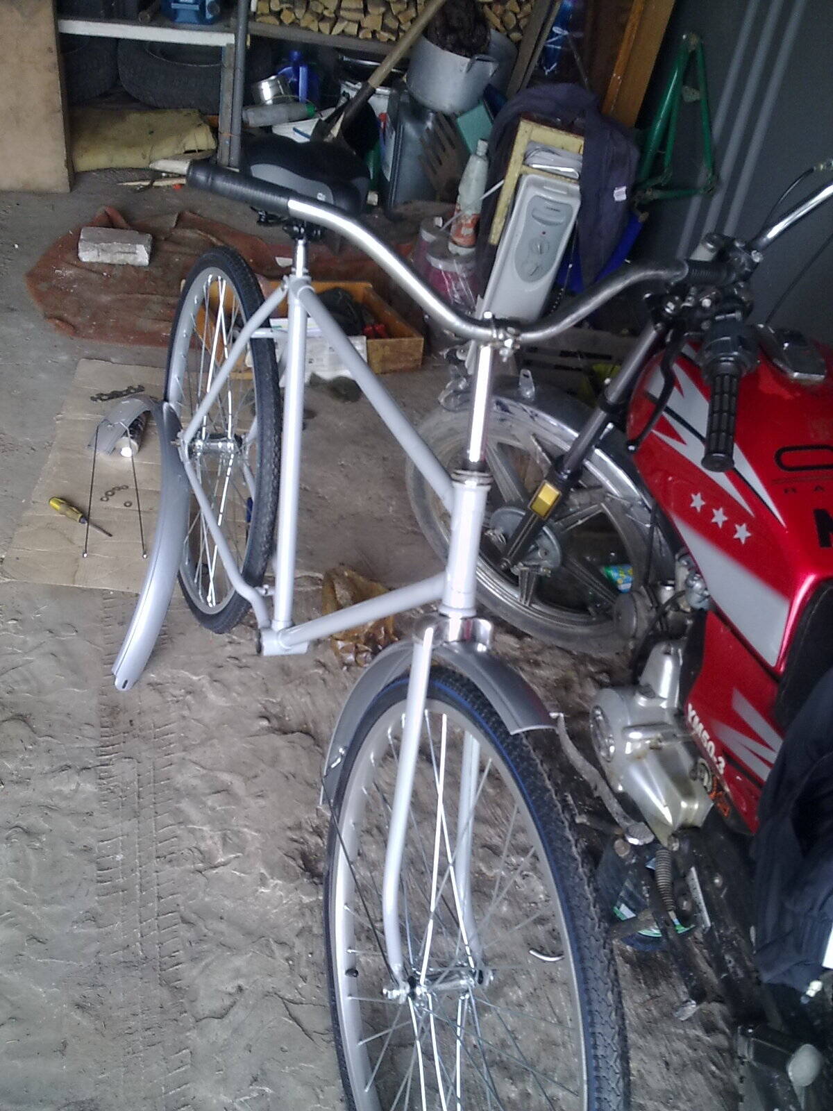

На травневих святах в селі знайшов велосипед, лежав він в сараї завалений всяким хламом так, що неозброєним оком його неможливо помітити. Як тільки витягнув його на вулицю то очі загорілись, руки зачесались... забрав його до себе в місто на реставрацію.
Велосипед ММВЗ приблизно 60-х років випуску, використовувався в сільській місцевості, їздила на ньому в основному моя бабуся, інколи тато і дядько, також перевозили всілякі вантажі. Скільки всяких спогадів, історій пов'язано з цим велосипедом- не передати словами, наприклад - мій тато, коли був ще малим разом з братом прив'язували до цього велосипеда собаку, і коли один біжить спереду собака біжить за ним і тягне велосипед.

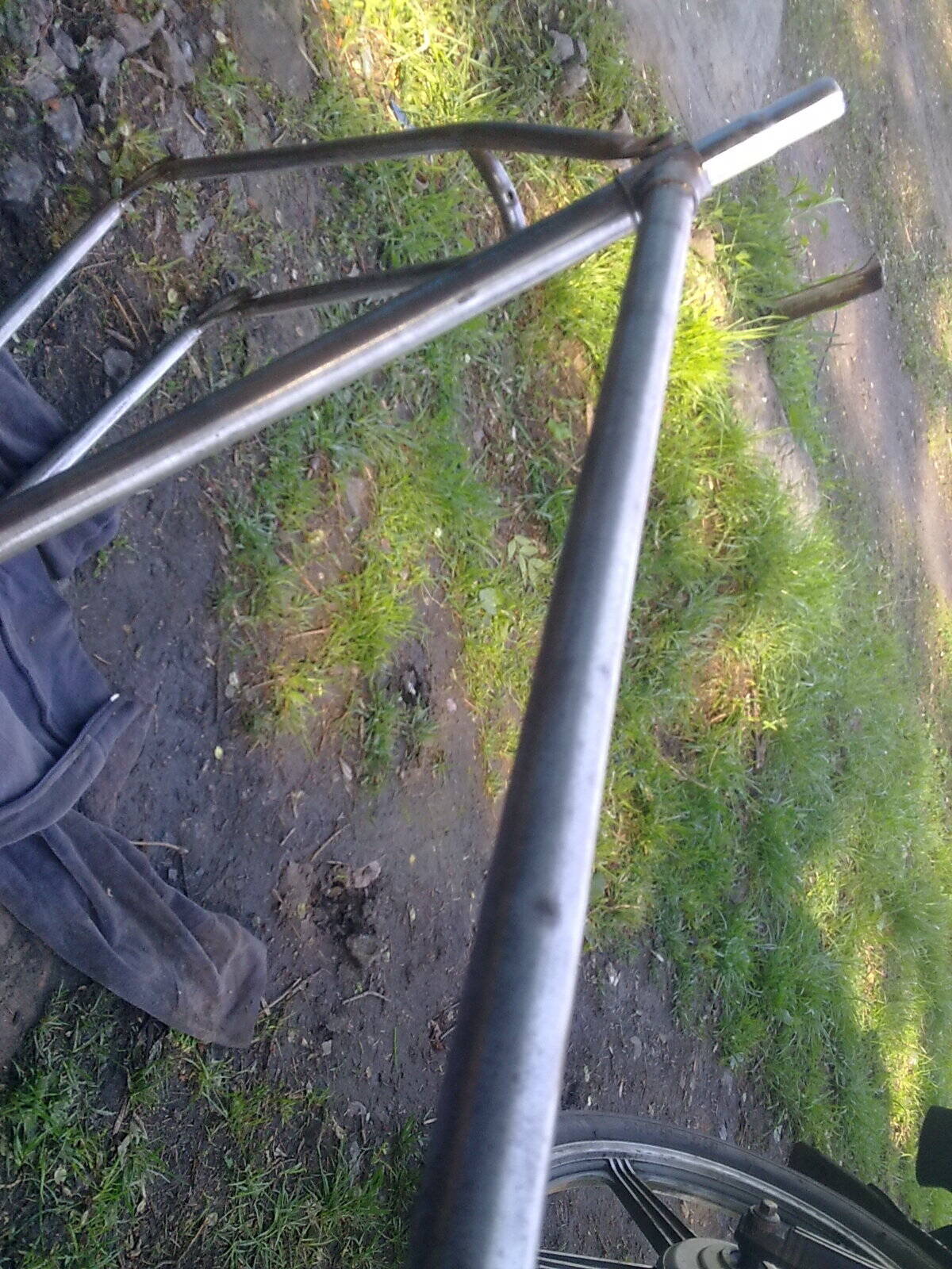

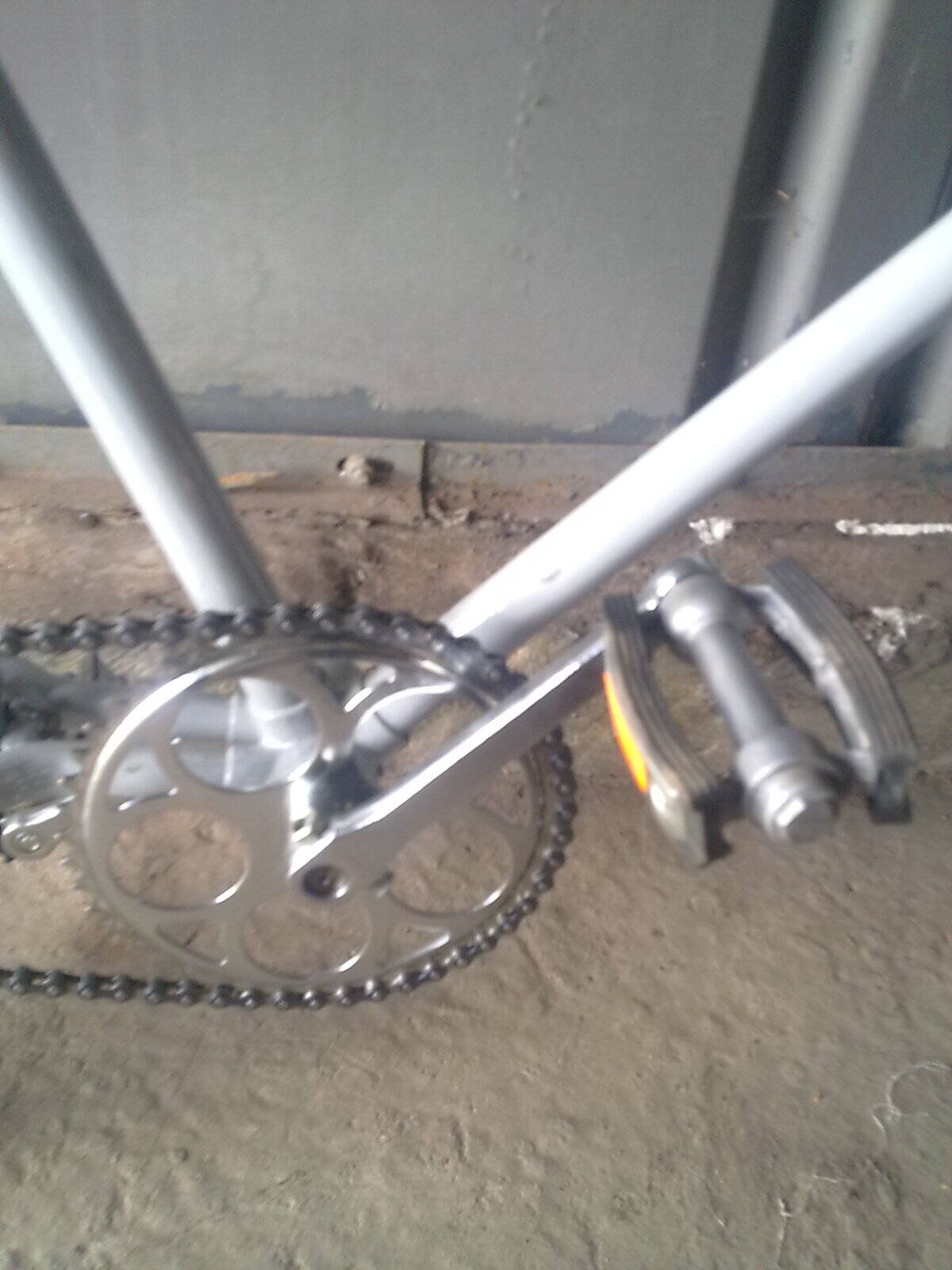

На жаль фото велосипеда в первісному стані немає, та і фотографувати було нічого - все іржаве, криве. Роботу почав з зачистки та фарбування вилки, рами(фарбував пензликом), потім відполірував руль, електроінструментом не користувався, все робив за допомогою наждачки, ось і вся реставрація, всі інші деталі нові, особливої уваги заслуговують педалі - на них крива різьба(на обох!) та повністю відсутня смазка(видно на фото), поки що немає багажника, і найголовніше - дзвіночка на руль.
Ось результат травневих канікул!

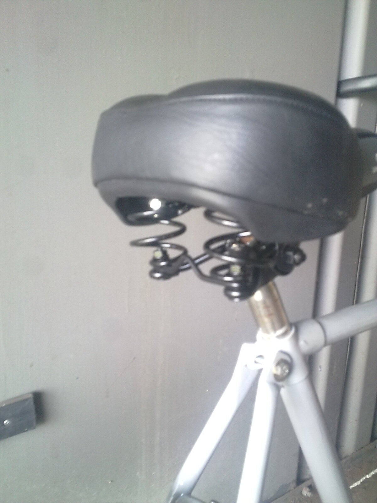

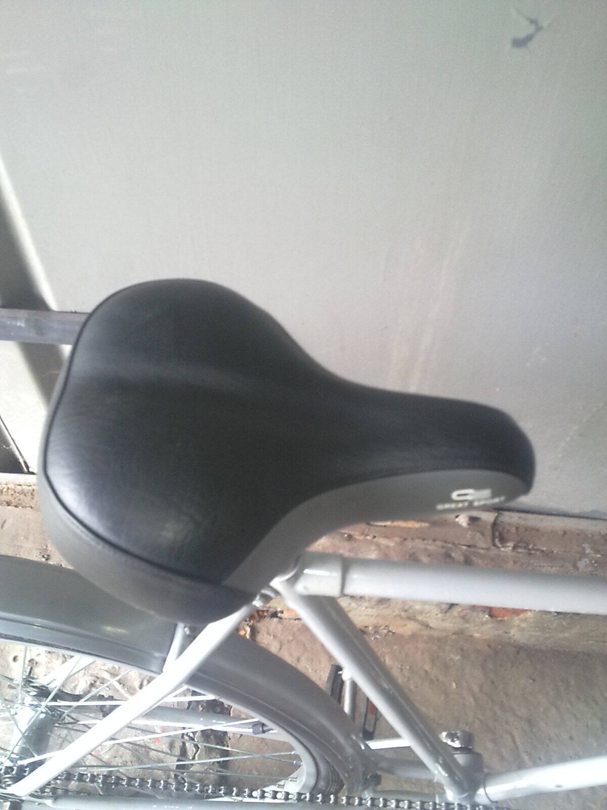

Мне недавно похожий достался :yes: ГАЗ (ГорьковскийАвтомобильныйЗавод)
Не в огорчение, но сидушка не в кассу совсем

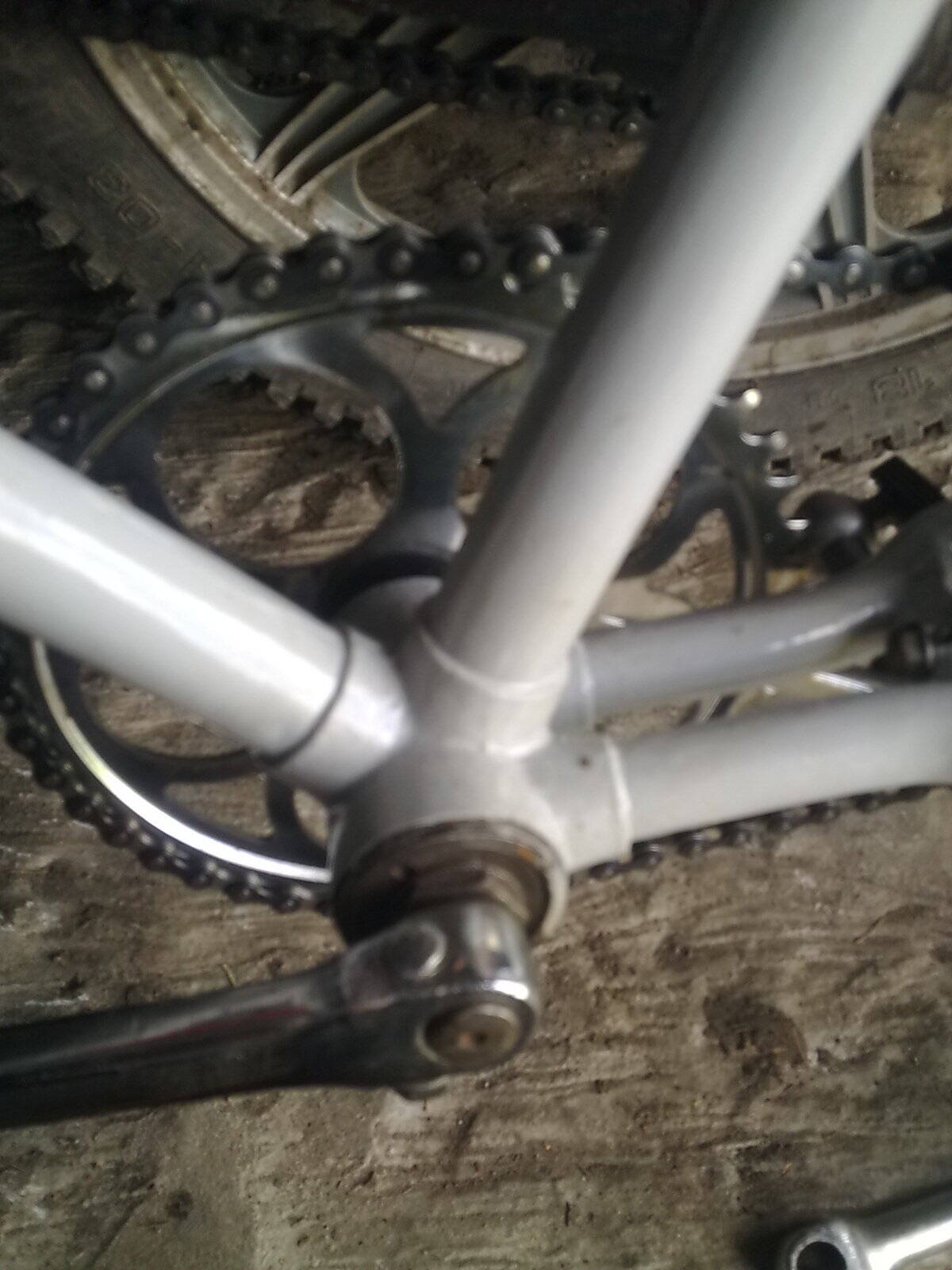

Забув написати головне - КАРЕТКА це мічта мазахіста, не знаю на які навантаження вона розрахована але після короткої поїздки виникає люфт, після підбивання клинків люфт зникає, трошки проїхався і знову люфт, шо я тільки не робив і пластінки підкладував і товсті клинки купив(поки забив думав і підшипники розлетяться) все одно нічого не допомагає, думаю приварити...
З приводу сідла - так я вибирав зручне, широке, з пружинами, сидіти на ньому комфортно, це саме головне, тим більше велосипед робив не для себе - може батько на роботу їздитиме, а ні так на продаж.
Ні в якому разі не приварюй! Бо потім точно мрія мазахіста стане.
Звісно, ти поквапився купувати велику зірку під старий вал з клинками. Але за помилку доведеться заплатити: на базарах продають набори для мінських кареток під квадрат: чашки, вали з різьбою, конуси, гайки, підшипники (комплект). ось такий треба придбати, або якщо дуже пощастить, то і вал під квадрат на промпідшипниках.
До того-ж, треба ще і синглспідову зірку під квадрат купити. Гривень у 100 - 120 це діло влетить, але забудеш про ті кляті шатуни і клинки назавжди!
шкода дуже, що на рамі немає рідного шильдика, він на "Мінськах" тих років дуже гарний.
Якого року рама? Під сідлухою повинно бути вибито.
