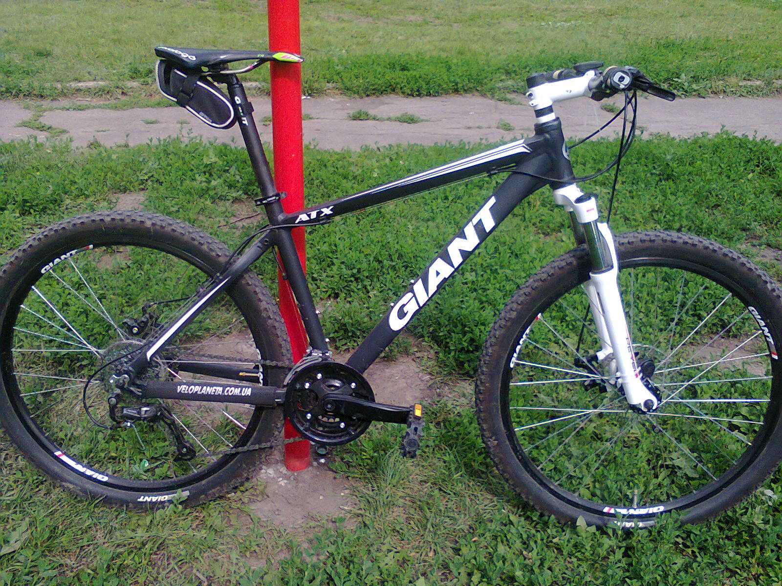

Недавно приобрел себе вот такого Красавца. Не знаю как он вообще и в общем но я в таких байках полный ноль! :facepalm: Продал свой шоссейник и купил вот этот вел. Выбирал как говорится по бюджету и красоте))) Конечно после шоссейника... есть свои плюсы и свои минусы. Может кто расскажет об этой раме как она? Да и вообще стоит его апгрейдить?
Фото0135.jpg [ 490.87 КБ | Просмотров: 1625 ]

если подседельник уже выставлен под твой рост, то можно сказать, что рама не твоей ростовки.
вынос 110 или 120 мм - плохо сказывается на управляемости.
система шатунов с педалями явно стоковая. если брал после кого-то, проверь износ звезд, и оси педалей могут быть погнуты.
об апгрейде тяжело говорить, потому как неизвестно, для каких целей ты перешел с шоссейника на кк. может, стоит поставить дорожную резину на него, шириной 1,25-1,50", чтобы переход был плавнее.
тяжело рассуждать об апгрейде, не зная, чем он сейчас обвешен.
да и вообще, смотри по своим целям - есть ли вообще надобность вешать на него (полу)професиональные комплектующие.
симпатичный велосипед - катай на здоровье
