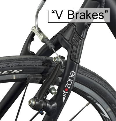

Kirill Yevtushenko ответ очевиден, это не технотопик, но так вкртаце на примере иллюстраций:
улови тонкую разницу между этими картинками:
Gfv-4HTSfd8.jpg [ 172.53 КБ | Просмотров: 2795 ]
v_brakes_300w.jpg [ 78.57 КБ | Просмотров: 2795 ]
