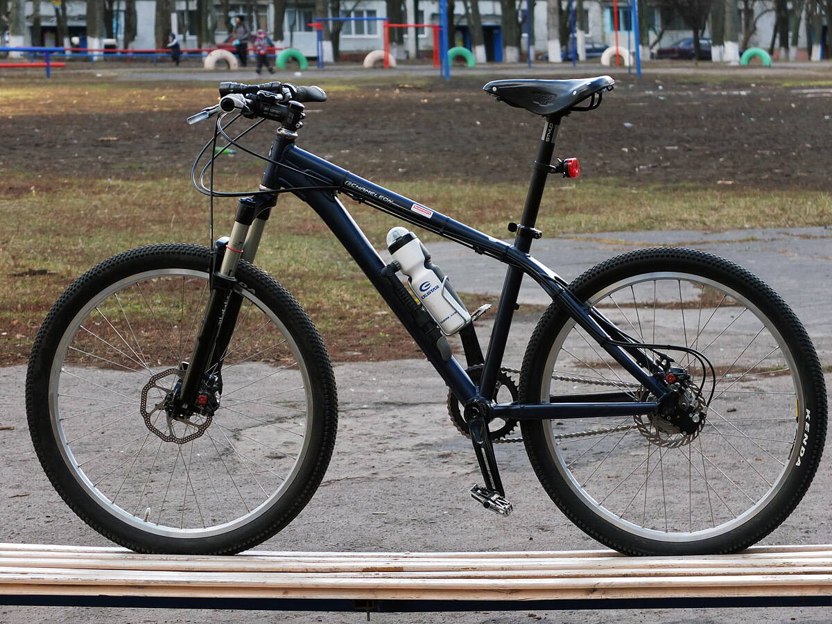

Вот такой любопытный аппарат недавно сошёл со стапелей...
Комментарий к файлу: С одной стороны...
bpsc_01.jpg [ 442.03 КБ | Просмотров: 3008 ]
Комментарий к файлу: ...и с другой.
bpsc_02.jpg [ 487.37 КБ | Просмотров: 3008 ]
...но уже успел пробежать больше тыщи километров. В том числе 200 за один сеанс.

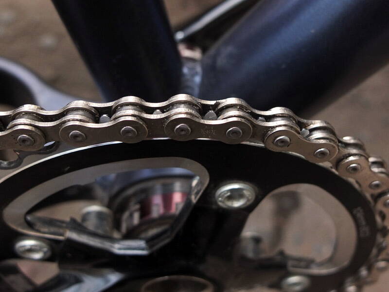

Цепь — Connex 7R8. Тяжеленная, но вечная и редко требует смазку. На рандомном масле из ближайшего веломагазина пробегает до шуршания около трёхсот километров. Попробовал сварить в парафине; посмотрим, что из этого выйдет.
