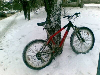

Версией 1.0 был виннер-"титан", в течении времени на котором из-за износа и выхода из строя остались "родными" лишь рама, тормоза и переднее колесо. С нетяжелыми покрышками, без крыльев, весил он 13.5 кг - терпимо для езды на работу и назад по плохой погоде.

Teya
спасибо :oops:
зимняя резина - швальба айс спайкер - цеплять не будет, там все аккуратно вроде :-)
в процессе зимы буду выкладывать фоты
например, вот такой когда-то бывала версия 1.0 :D
Комментарий к файлу: версия 1.0 : пережила со мной 4 зимы и пережила бы еще столько-же (а то и больше)

Франкенштейн, Неюзер Блискавка
Ребята, давайте жить дружно.
- Кот Леопольд
