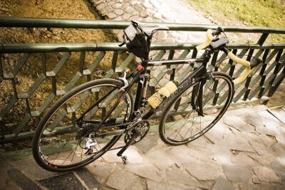

Собрал вот свой первый шоссер.
Долго считал, что шоссер - это самый ненужный для меня тип велика. Тупо по шоссе ездить вроде неинтересно, хочется свернуть на дорогу поменьше, а за городом они все такие страшные, что покрышки нужны хотя бы 38. Так что был у меня сначала алю гибрид с жёсткой вилкой, потом стальной туринг. Катался на них на дачу раза три - идеальный тип велика для этого: 70% нормального шоссе, 30% местной хреновенькой трассы. Конечно же ещё багажник - для яблок. Но оказалось, что мне как-то неинтересно так ездить. Вообще, есть такая проблема: велики мне нравятся, а кататься быстро надоедает. К тому же я уже начал катать шоссейные тренировки с ребятами, и это оказалось очень круто. К тому времени я уже и вилсет купил шоссейный для своего туринга - для тренировок, чтобы не чувствовать себя самым слабым :)
Так что логичным продолжением было оставить дуалы и руль туринга, шоссейные колёса, купить фреймсет шоссе и потихоньку докупить остальное. Понравился фреймсет, который LEX рекламировал как почти циклокроссовый. Почему-то меня это привлекло. Хотя с резиной максимум 32 и без креплений под ви/кантилеверы циклокроссовость очень сомнительна. Просто я ещё боялся признаться себе, что я хочу просто спортивный шоссер, без шансов сделать из него что-то более универсальное. Все равно, раз уж такая возможность есть, интересно будет когда-нибудь попробовать "жирненькую" 32.
Что уж говорить, первая поездка на свежесобранном шоссере влюбила меня в этот тип велика. С теми же колёсами и рулём я уже ездил на туринге - очущения как на обычных колёсах с покрышками около 40мм, просто едется быстрее. Но на шоссейной раме очущения совсем другие. На туринге я мог ехать быстро, а тут я хотел, и это самая главная разница, наверно из-за геометрии - крутой угол рулевой, короткая колёсная база, - и на велике уже хочется гнать, а не просто ехать. Ну и 3кг разницы в весе тоже играют роль.
Первая сборка была с сингспидными 38Т шатунами, мне очень понравилось так ездить - я тогда любил крутить педали чаще. Урбан шоссер. Но долгие спуски на окружной меня убедили в том, что нужен нормальный компакт.
Седло, подседел и сумочку шоссер делит с мтб. Мне кажется, так проще и экономнее всего перекладывать мультитул, заплатки, аптечку. Разве что углы подседельной трубы чуть разные - если на шоссере сделать строго горизонтально, то на мтб носик смотрит капельку вверх. Но все равно на мтб я часто меняю высоту седла на глаз, так что меня не волнует, чтоб его положение было идеальным. Седло карбон - даже не столько ради веса, сколько для ощущения спортивности.
Из минусов сетапа - задний переклюк иногда требует дотянуть рычаг для набрасывания передачи. Может, 7-скоростной действительно плохо совместим с 9-риковой кассетой, вопреки мнению Шелдона Брауна. Может из-за его обратной тяги (которую я так полюбил), а может его просто надо почистить и смазать нормально.
Вес - где-то между 9 и 10кг с педалями, надо будет взвесить на нормальных весах. Конечно, хочется легче, но хотелка-то не остановится и на фул карбоне. Всё же надо было раму искать баттированную, а остальное всё облегчать непрактично. Разве что подседел может карбоновый взять, но я все равно фантазирую о дроппер посте для мтб, а на шоссе задняя "амортизация" карбона и не нужна вроде.

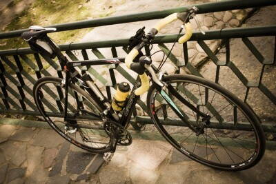

Не считая дуалов и заднего переклюка, всё обошлось примерно в 500$. Составил даже табличку с ценами в USD. Фреймсет приличное б/у, шатуны лёгенькое, остальное всё бралось новое, т.к. время-деньги и лазить по объявлениям за каждой деталькой немного влом. Колёса и покрышки с байк компонентс, поэтому к цене добавлял долю от стоимости доставки всего заказа (цены у них вроде неплохие, но 35 евро за доставку - это писец).
Код:
тормоза         Tektro                          18
шатуны          FSA Omega MegaExo               35
руль            Deda Spectrum                   30
обмотка         FSA Ultra Gel                   8
вилсет          Shimano WH-R501                 120
покрышки        Schwalbe Lugano Active Folding 25мм  35
камеры          простые Rubena                  8
перед. перекл.  Campagnolo Veloce               15
педали          Shimano M540                    38
кассета         Sun Race 11-25T                 25
цепь            Sram PC-951                     16
вынос           x-tasy                          20
седло           карбон "Specialized"            30

СообщениеДобавлено: 23.09.2014 17:49
Сообщения: 396
Возраст: 29
Зарегистрирован:31.07.2013
Советую быть аккуратным с данным седлом - за весну-лето сломал таких два :facepalm:

СообщениеДобавлено: 23.09.2014 17:54
Сообщения: 65
Зарегистрирован:19.05.2013
ого. именно такой модели?

СообщениеДобавлено: 23.09.2014 19:23
Сообщения: 396
Возраст: 29
EDIT: почитал твою тему - действительно, тоже "Спеш" :(
Езди аккуратно и не прыгай на седло, и все будет с ним хорошо :wink:
У меня такое(ломалось) было когда на кочках не вставал :facepalm:

СообщениеДобавлено: 27.09.2014 21:55
Сообщения: 1735
Зарегистрирован:23.10.2009
Мені погано видно , але ніби то підробка під спеш . Якщо то один шмат пластика , або карбону , то так і є .http://www.specialized.com/ua/en/ftb/saddles

СообщениеДобавлено: 27.09.2014 21:58
Сообщения: 65
Лучше не присматривайтесь :) Я так и написал, не спеш, а "спеш".

СообщениеДобавлено: 28.09.2014 21:32
Сообщения: 1735
Мені такого плану (чистокарбонові і напис на перемичці) SMP попадались ,тепер буду знати про їх міцність .
Носик сідла на мтб дивиться вверх без сідока , бо амовилка просідає під навантаженням .
В 7 перемикача відстань між щічками і товщина роліків замітно більша , може в них і люфт завеликий ? Тому і перемикання не дуже .

СообщениеДобавлено: 29.09.2014 01:07
Сообщения: 65
У такого вроде карбон потолще и вес чуть больше, оно по идее прочнее.
С переклюком - хорошая догадка. Я и так собираюсь заменить, когда наткнусь на дешёвое 9 (может 10) скоростное шоссейное шимано.

СообщениеДобавлено: 06.10.2014 16:28
Сообщения: 66
Город: черкассы
Возраст: 64
Зарегистрирован:20.07.2014
Получилось, типа - понты дороже денег :D Теперь- не прыгай, не нагружай и пр.-не.
Мое имхо- спортивность придает не наворот, а желание катать. :smile:
И еще вопрос- вижу на раме насос, можно модель, цену узнать?

СообщениеДобавлено: 06.10.2014 16:43
Сообщения: 65
Седло мне очень нравится, если даже оно вдруг сломается, возьму наверно такого же типа, но более толстый карбон. В субботу 3 часа КК марафона на нём откатал и доволен. Хотя жопа болела конечно потом :) Тем более что я на спусках по возможности не привставал чтобы дать ногам покрутить вхолостую.
Насос вот такой: http://www.wiggle.co.uk/topeak-turbo-morph-with-gauge/ покупал в велостиле по аналогичной цене. С ним и обычный напольный вроде не нужен :) Из минусов - откололась пластмаска для крепления шланга к корпусу насоса - теперь чтоб он не болтался креплю его резинкой. А так насос вроде крепкий.
