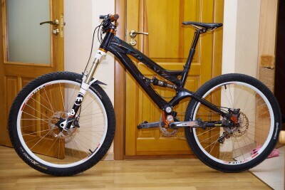

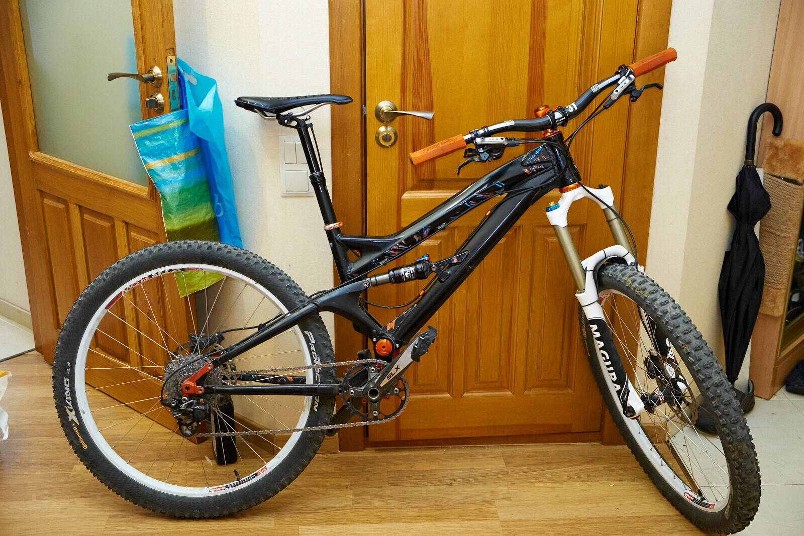

рама GT distortion
аморт fox rp23 boostvalve
вилка magura ts8 150 fix albert select plus
колеса
обода ZTR FLOW
спицы sapim d-light
задняя фтулка nukeproof generator на 12й оси
пердняя втулка novatec 881 на 15й оси.
шатуны Shimano XT 771 SLX
звезда овал гарбарук xx1 по моему чертежу 38T R2R Ring 36t овал
Цепь - cconnex 10sx убил 2 шт - теперь YABAN
задний переклок Zee
манетка Saint
Тормозульки slx 675 2014
вынос - Funn 65mm Funn 45mm
подседелка uno Specialized Command post
Руль Fsa Carbon 680 720
Грипсы Propalm foam
покрышки Continental mk2 26 2.4 перед x-king 2.4
Зад Scwallbe Rock Razor 26 2.35 Race king 2.2
Седло Prologo Choice max 135mm
Педальки - контакты shimano pd-m785 Time attac mx4
Ротора rt-66 180мм зад, rt-86 180мм перед
пришел на смену GT force 10Го года
ибо хотелось более Амной геометрии но при этом меньше хода
и более взрывного характера на старте
отлично катит вверх вниз ну и в общем прыгуч и агрессивен.
сначала планировалось спустить вилку до 140 как и было рекомендовано, но после нескольких цепляний шатунами бордюров . понял что не стоит...

фртка на фоне ковра где :D
велик супер, а то подвесы от спеша уже попса

очень хороший вел, душевно собран. к стати у меня тоже 150 мм спереди на хт, и мне тоже нравиться. можете рассказать по поводу передней звезды, а именно как выставили чейнлайн?

:) ну эта рама изначально под длинные вилки)
звезда на тройнике может стоять как минимум в 2х положениях
+ перестановка колец под кареткой.

да у меня тоже на деоре стоит сингл гарбарук на 32. сперва думал поменять систему которая под сингл, но посмотрев на те цифры которые предоставляют производители (смотрел в сторону sram) то понял что чейнлайн там особо не отличается от моего 50 мм. то может быть если производитель забил на это, то может так всё и оставить как есть?
