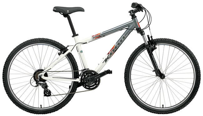

Вот наконец и я вернулся в ряды велосипедистов (после долгого отсутствия - лет 8 не катался).
Пока выложу фотку с сайта.
konalanai09.jpg [ 55.3 КБ | Просмотров: 3429 ]
Оттуда же более-менее правильная комплектация:
