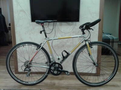

21.02.15 таки был собран "Пыжик" (фреймсет peugeot. потому и "Пыжик")
Комментарий к файлу: Пыжик. час после сборки и отладки
2015-02-21 20.14.46_cr.jpg [ 480.42 КБ | Просмотров: 2167 ]
собран из
Рама: Peugeot Limestone
Рулевая: BBB BHP-15. дюймовая на закрытых подшипника.
Руль: "бабочка" от Kalloy.
Вынос: 100мм. неизвестого производителя.
Переднее колесо: обод AlexRims DH-19, втулка X-17, Спицы неизвестные, резина Schwalbe Marathon Plus Tour.
Заднее колесо: обод AlexRims DH-19, втулка -, спицы -, резина Schwalbe Marathon Plus Tour.
Каретка: какой-то шимановский стандартный квадрат
Шатуны: Shimano Alivio 28-38-48.
Кассета: 11-32. 8
Педали: шиманы 520-е.
Цепь: sunrace. KMC в планах. 3 по кругу
Глагол: атомлабовский стальной двухболтовый 25.4
Тормоза: Avid SD5.
Ручки: Avid FR5.
Манетки: Shimano Acer 3/8
Моноблоки: Shimano Altus 3/8. экспериментирую
Передник переклюк: Shimano Acera
Задний переклюк: Shimano Deore 8sp (был Shimano Acera. эксперимент на начальной стадии)
Седло: не помню. что-то из Velo. такое же как и на Magellan Volans.
Разное:
рубашки тормозные поставил alhonga (благо 2 метра лежало в зипе), рубашка переключения jagwire (жесткая зараза).
литровая цефаловская фляга. подфляжник тоже цефаловский. какой именно не помню
сумка подрамная. здоровенная. для всякой фигни. валялась с 2010-го. теперь пригодилась :)

Жёлтые полоски, это наклейки?
 Заголовок сообщения: Re: Пыжик
СообщениеДобавлено: 26.01.2016 13:04
Сообщения: 358
Город: Украина, Никополь-Харьков
Зарегистрирован:24.02.2009
да
светоотражайка
желтые по борта
красные сзади
белые впереди на перьях
ночью в свете фар светится как елочка

смотрю, нижний тоже подвешен. :good: А мой внизу стоит на полу.
Маленькое замечание, когда велосипед не используется, желательно скидывать все передачи на маленькие звёзды, тросики и пружины должны отдыхать.

ленту брал в конторе, которая занимается наружной рекламой и отделкой.
это оракал светоотражающий
распустил на ленты 10-20мм - 200-210 мм
и обклеил
держится неплохо, но на изгибах лучше не клеить - пузыриться будет.
кстати шлем так же обклеил
меня задолбали падения вела. то сушилкой зацепил, то цобак жопой или хвостом зацепил и чуть не прибило
решил шо так оно безопаснее и для цобака, и для вела.
замечание принято. сделаю.
с "пыжиком" еще возиться нужно - ручки и манетки заменил на моноблоки и задний переклюк с асеры на деор (из старых)
отрегулировать не успел
